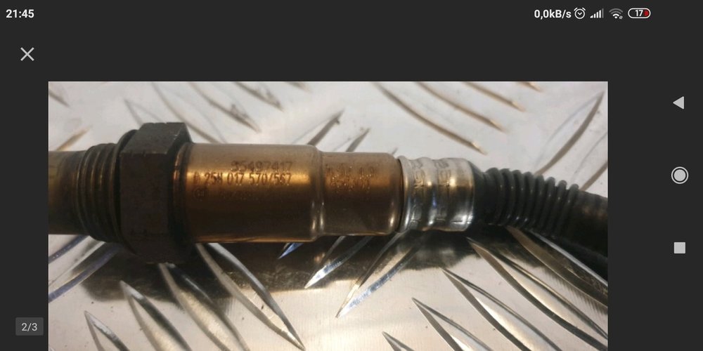

Przyznam, ze śledzę temat z uwagą, bo sonda wydaje się być ciekawym rozwiązaniem, jednak spotkałem się z opiniami, że typowe sondy samochodowe maja zbyt mały zakres pomiarowy, by stosować je w kotłach i mogą się łatwo zanieczyścić sadzą, ile w tym prawdy? A może lepiej zastosować droższa sondę tytanową(rezystancją)?

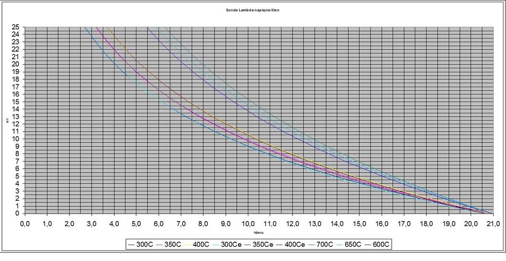

@DzonyZerg, sondy szerokopasmowe i inne elementy niezbędne do ich pracy są całkowicie poza moimi możliwościami,  te których używałem, łącznie 7 sztuk, pochodziły z trzech firm, ale co ich jakości nie będę się kategorycznie  wypowiadał, bo i moje błędy wpływały na czas ich eksploatacji, ostała się ostatnia SLP4110 firmy Magneti Marelli, ale nie polecam, ostatnia już nie produkowana którą wskazywali sprzedawcy dla węgla to  Bosch LSM11 . Nie wszystkie się nadają bo tę część charakterystyki którą próbujemy wykorzystać do pomiarów, w naszych pomysłach, wiele sond już na starcie w czystym powietrzu ma przekroczoną.
Jeżeli pytasz o schemat to niestety nigdy go nie  urodziłem, pełna improwizacja, charakterystyki  też przyjmuj z pewną rezerwą, ja stosuję wyliczoną dla 400C,.

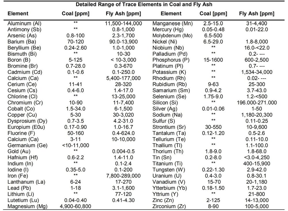

JAk wiecie z techniki motoryzacyjnej, ołów zabija sondy (i katalizatory) w błyskawicznym tempie. Literatura koncentruje sie na ołowiu, bo był stosowany w paliwach, oraz na cynku, ponieważ był w olejach oraz galwanizowanych częściach. Tym samym w kotle gazowym nie powinno być problemu, w pelletowym już bym się zastanowił, bo jakiekolwiek dodatki lakierów i klejów szybko ją zabiją, a w węglowych to nie dawałbym sondzie szans na przetrwanie tygodnia:
@Ryni, jest tak jak piszesz, węgiel to trudny zawodnik, żałuję, że zbyt późno zastosowałem filtr, różnica w utrzymaniu czystości jest ogromna,
@HarryH,  zakładamy, że mówimy wyłącznie o amatorskich pomiarach, mogę uznać, że ostatni sezon sonda przeżyła w bardzo dobrym stanie, świadczy o tym powtarzalność wyników, to było ok. 2000h pracy..
A ktoś chciał palić słabszym pelletem , jakby przyszło po roku palenia wymienić sondę za tauzen oiro to szybko by pomyślał i nabył prawidłowe paliwo.
@Duck
Dzięki wielkie.
Krzywe są oznaczone temperatura diody? To się reguluje napięciowo?
Rozumiem że krzywe są dla SLP4110?
Części samochodowe ogólnie są oznaczane w taki sposób.

@DzonyZerg, tak to przyjęta temperatura pracy sondy SLP4110 po próbach jej określenia w miejscu zabudowy .
Sondy których używałem tak były właśnie oznaczone.
@Ryni, dla potrzeby palaczy :) istotny jest ten liniowy odcinek, to raptem przedział kilku mV, trochę w lewo i prawo od 10% O2, wierz mi, że obsługa z tym filtrem nie jest aż tak upierdliwa,  najistotniejszy jest dostęp do czegoś profesjonalnego z czym można by porównać wskazania, jeżeli chcieć to później konfrontować z innymi wynikami.
