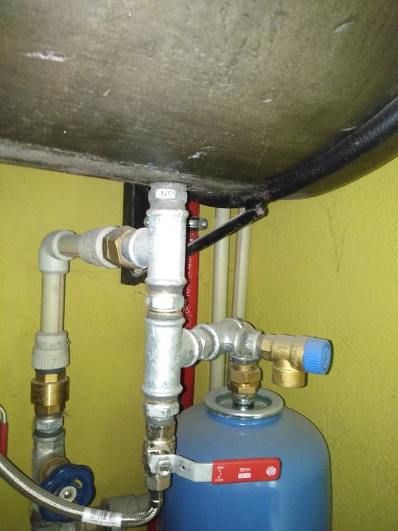

Zacznij tak jak piszą koledzy, od BEZPIECZEŃSTWA a potem dalsze poprawy tego potworka instalacyjnego. Do zbiornika wyrównawczego muszą być poprowadzone METALOWE rury, o średnicy MINIMUM 1" ( stal 1" lub miedź 28 mm ). Zbiornik wyposażony oczywiście w krućce min 1" . Rura do zbiornika porowadzona BEZPOŚREDNIO z kotla, bez żadnych zaworów i.t.p. Rura przelewowa z zbiornika także min. 1" Dokladnych schematów szukaj na forum.To co masz w tej chwili grozi śmiercią lub kalectwem.Dokładnie mówiąc mieszkasz na bombie.

Jak to naczynie przeponowe do CWU jest podłączone? Bo to nad naczyniem dla mnie wygląda jak zawór bezpieczeństwa...
Możliwe, ale ten ZB jest w trójniku z którego kolankiem w dół odchodzi naczynie przeponowe.

Dogrzewają powrót do czasu poprawy instalacji.Nie przejmuj się,  nie jesteś pierwszy którego tak "fachowiec" załatwił. Ja niedawno przebijałem sie przez trzy stropy w celu założenia właściwych rur do zbiornika wyrównawczego. Do sezonu grzewczego jest troche czasu, to wszystko na spokojnie ogarniesz. Daj jeszcze zdjęcia  zbiornika przeponowego .
Jest na zdieciach ten niebieski chyba że to nie to
Dokłane zdjecia podłaczenia tego niebieskiego , zrobione pod innym kątem , chodzi o stwierdzenie czy zawór bezpieczeństwa jest właściwie podłączony.
Narazie nie mogę ale wysle
Jutro wyślę zd tego niebieskiego ale proszę o konkretne info co jest źle ok rury dobra a co jeszcze niby wszystko źle ale co konkret bo nie będę z siebie robił idioty przed hydraulikiem jak niewiem co.
Sprawdź jaką wartość ma ten zawór, ( pewien nie jestem, ale ten ma chyba 8 barów ) zalecany jest 6 barów.

" 2. Zamontowac naczynie wyrownawcze o pojemnisci rownej 5% pojemnisci bojlera
3 PRZED zaworem bezpieczenstwa (od strony doplywu) zamontowac:
zawor odcinajacy, filtr siatkowy, zawor zwrotny
4. Na doplywie do instalacji zamontowac: zawor odcinajacy, filtr siatkowy a po nim reduktor cisnienia i nastawic na 4 bar
(takie cisnienie w domu wystarczy)"
Na forum jest masa prawidłowych schematów.
To czyli ja tak niemam? Niewiem bo kompletnie się na tym nie znam
