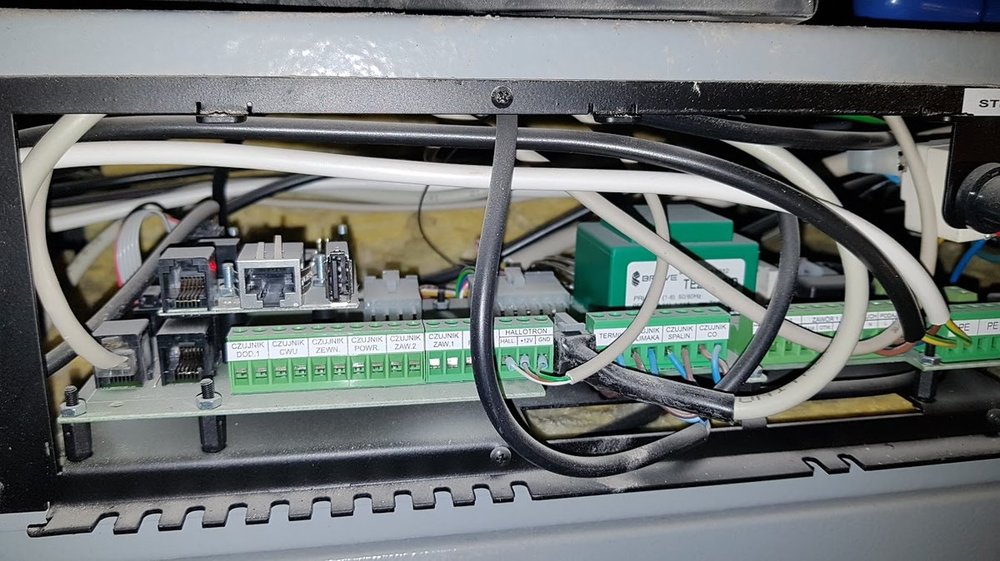

Witam jak podłączyć piec ze sterownikiem 555 firmy tech do internetu za pośrednictwem kabla i rutera
Obok USB  po lewej jest miejsce na przewód rj45
I lepiej ustawić parametry (IP, maska, brama etc) modułu internetowego ręcznie niż przez DHCP.
na automacie mi zrywało połączenie po około 12 godzinach.

Witam. Posiadam ten sam sterownik. Mam problem z rejestracja modułu internetowego. Nie moge wygenerowac kodu rejestracji na panelu sterownika. Po wcisnieciu rejestacja mryga pięc kresek po czym wyswietla " błąd rejestracji modułu" Jakies pomysły?
Wszystko wpiete jest internet
