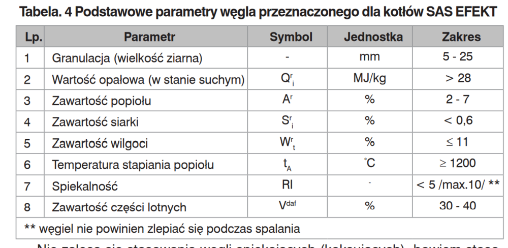

Wiem czytałem to tylko twoim zdaniem mam palić takim węglem czy mniejszej kaloryczności. A powiec mam ten zawór 4d nieszczęsny albo szczesny bez siłownika tylko proszę nie pisz że mam założyć. Palac miałem w pozycji 4 na instalacje szło około 40 stopni to wystarczało ponoć palac w Pid trzeba go bardziej otworzyć żeby więcej szło na instalacje a czym więcej na instalacje tym mniej na powrót bez sensu
Rzecz w tym, że na polskim rynku jeśli węgiel na 28MJ, to na pewno ma wyższe RI. ta to nawet nikt nie oznacza. A do tego wszystkiego jeśli ma byc typu 31 (jak pisze w tabelce na s 18), to takiego węgla wogóle nie ma we wszechświecie.
A pid z 4d to nie ma całkowicie nic wspólnego.  No i teraz już nic więcej nie wolno mi pisać :-)
