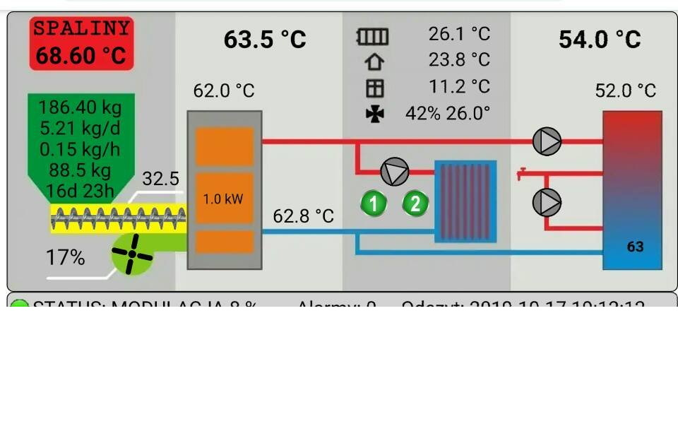

33 minuty temu, kott napisał:
no i gdzie sprawdzić temp powrotną
Ja sprawdzam w sterowniku lub w telefonie np tak ( apka na telefon)
