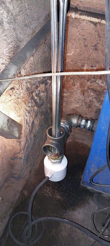

Witam wszystkich serdecznie.
Nie znam się zupełnie ale zapytam mądrzejszych na forum. Mam 2 letni Piec na pellet Defro z podajnikiem. Mam też duży nadmiar energii elektrycznej z fotowoltiki. Co bym musiał zrobić i jak wielkich przeróbek to wymaga aby spiąć w piecu grzałke elektryczną aby ograniczyć zużycie peletu a ogrzać grzejniki darmowym prądem. Z góry dziękuję za wszystkie konstruktywne wiadomości.

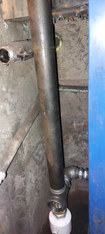

1/2 ( w zależności od długości grzałki ) metra rury 2 cale + trójnik 2 cale podłączony do kotła na powrocie . Rurę łączysz przepływowo z trójnikiem , bok trójnika podłączasz do kotła a w trójnik wkręcasz grzałkę elektryczną tak żeby zmieścić ją w rurze 2 cale . Grzałkę włączasz do kontaktu i po temacie .

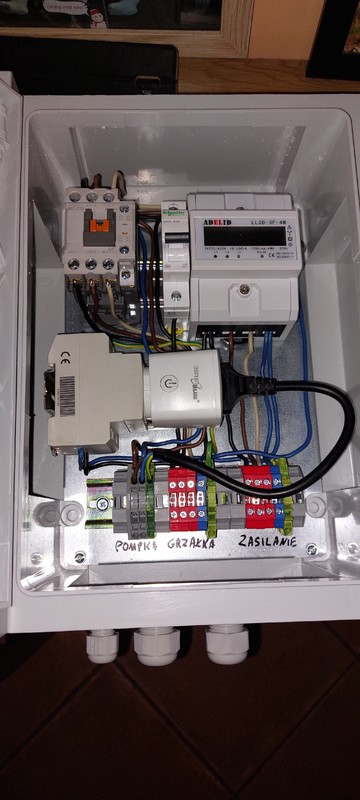

20220928_114854.thumb.jpg.54ec03237b63d8533a69223c63817f93.jpgGrzalka 9 KW z termostatem plus proste sterowanie.20221005_154206.thumb.jpg.164647c30c6ce3e43891be8ff6b475c9.jpg
Osobiście dałbym grzałkę wkręcaną od góry lub w poziomie jak jest miejsce, ale nie od dołu. Tutaj będzie kłopot np zmienić kabel czy też dokręcić styki a co jakiś czas trzeba je dokręcić. A o wymianie termostatu nie wspomnę którym zdarza się skleić czy też wypalić. Mam nadzieję że termostat z grzałki steruje działaniem stycznika MC-22b.
W skrzynce nie widzę zabezpieczenia różnicowo-prądowego chyba że jest w głównej.
Niestety to jest jedyna możliwa lokalizacja grzałki. Zabezpieczenie jest w skrzynce głównej, sterowanie (strefy czasowe) stycznikiem jest realizowane poprzez gniazdko wifi. Całe to ustrojstwo ma zapewnić ciepło do czasu montażu pompy ciepła. Orientacyjny czas montażu to koniec tego roku, o ile się nie przesunie.
