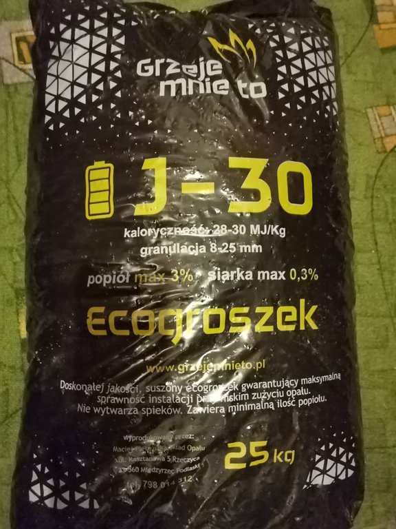

Węgiel J30 -  mokry, węgiel gorący w środku, worki mokre po otwarciu. Materiał worków byle co, ciężko przenieść aby się nie rozwalały, waga dokładnie 25 kg. na worku i w ofercie kupna do 3% popiołu w deklaracji zgodności z fakturą zawartość popiołu 12% nie wiem jak to rozumieć. Cena 50 zł wyższa od Sobianka i  Eco Premium Plus firmy NajleprzyEkogroszek.

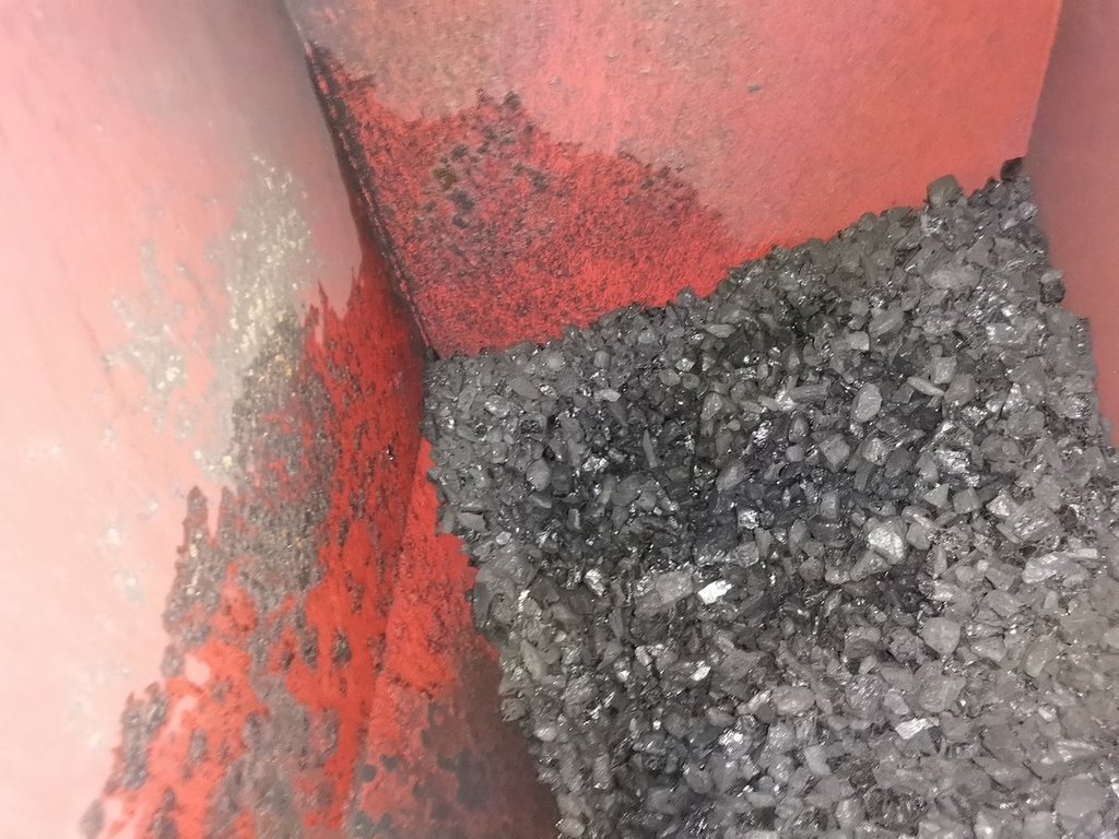

minus: okresowo, tendencja do pojawiania się niewielkich spieków, dużo sadzy osadzającej się w piecu (konieczność czyszczenia min. raz na dwa dni), węgiel mokry, pomimo iż przeleżał w workach w przewiewnym zadaszonym pomieszczeniu zasobnik mokry, na ścianach i klapie wykrapla się i  spływa woda.

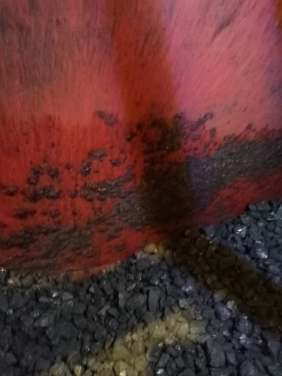

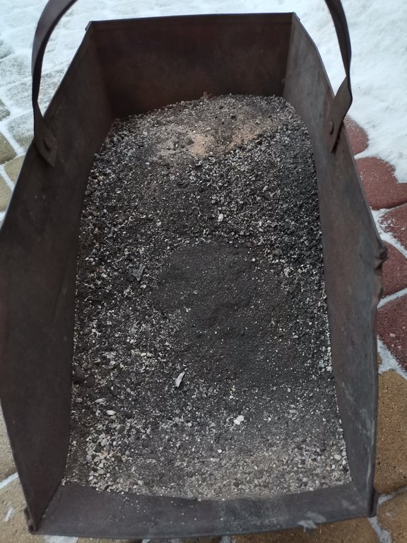

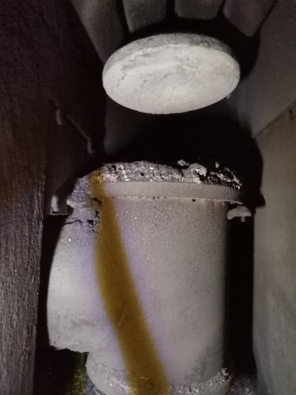

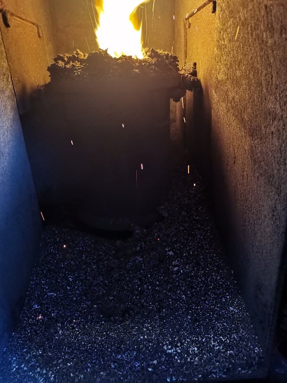

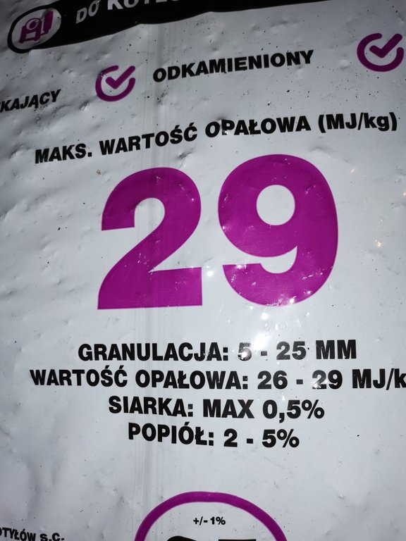

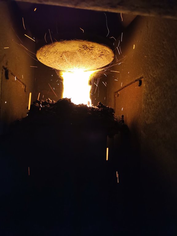

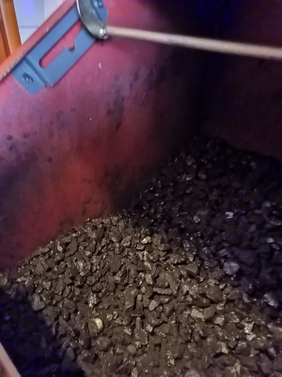

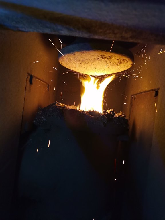

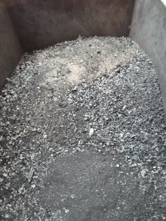

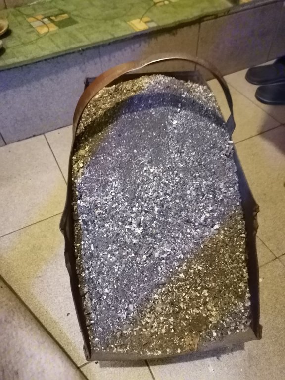

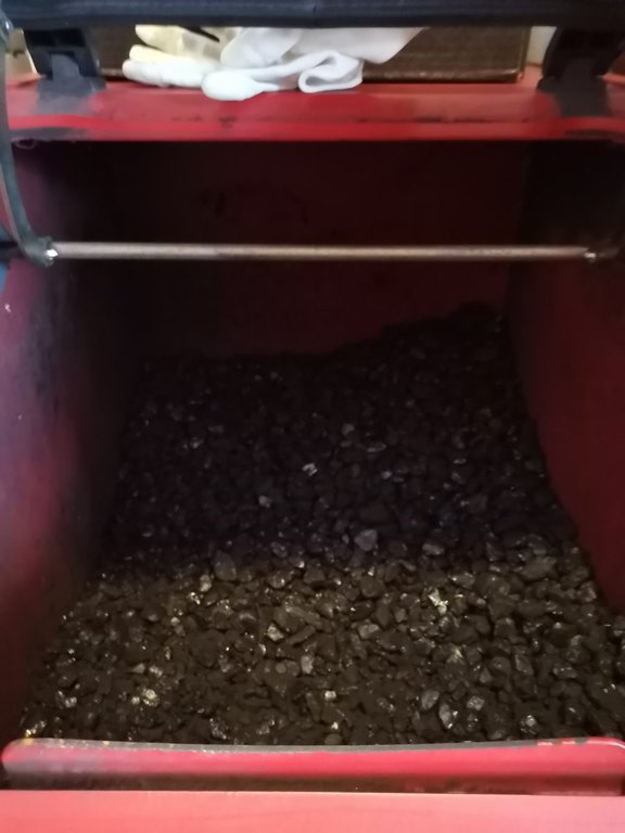

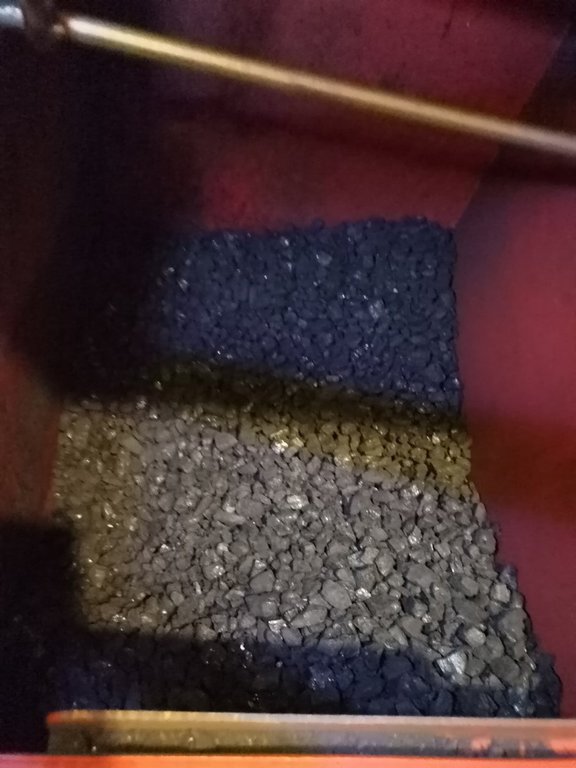

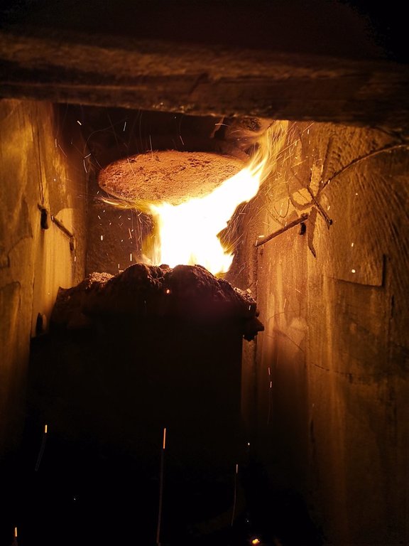

Dodaję dodatkowe informacje ze zdjęciami na razie Sobianek, ale sukcesywnie dodam zdjęcia z J30 i Premium.
Sobianek -
 Trzy pełne dni palenia (72h) temp. na zewnątrz średnio -6 st. C dom 180m2 , ściana pustak max + 10cm styropianu. temp. wewnętrzna 22,5st.C poszło 55kg węgla, powstało 5,5 kg popiołu. Wypala się wzorowo, jak na zdjęciach, nie ma sadzy.  Wychodzi 10% popiołu zamiast deklarowanego poniżej 5%. Dołączam zdjęcia.

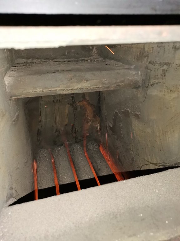

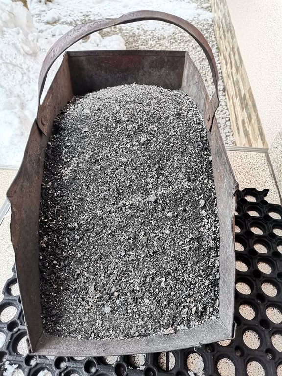

Dziś podsumowanie ekogroszek J30. Również test 3 dobowy. Temperatura na zewnątrz średniodobowo -8st C.
Spaliłem 85 kg ekogroszku. Popiołu (z czyszczeniem pieca) 7,2 kg. Co daje 8,5% popiołu na deklarowane poniżej 3% przez producenta ekogroszku. Udało mi się wyregulować i wyczyścić piec , także obecnie nie mam problemów z nadmiernym  wytwarzaniem i osadzaniem sadzy. Tak jak pisałem na początku mojego testu. Obecnie osadza się niewielka ilość szarobrązowego osadu sadzy - czyszczenie kotła wymagane co ok. 7 dni. Czarnej sadzy w ogóle nie ma. Problem tkwił w zablokowanym kanale dystrbucji powietrza małymi drobinkami węgla i popiołu. Wymagało odkręcenie wentylatora nadmuchu i odkręcenie palnika retorty, aby przeczyścić dokładnie całość. Węgiel wypala się wzorowo. W popiele jak zauważycie jest więcej brązowawo-czarnej frakcji sadzy niż wsady z węgla Sobianek. Wigoltość węgla ok. widać delikatne pocenie się na bokach zasobnika, ale nigdzie sie nie skrapla inie kapie. Wegiel wypala się wzorcowo podobnie jak Sobianek, brak jakichkolwiwk spieków. Zaskoczyło mnie tak duże zużycie węgla w stosunku do poprzedniego testu na Sobianku (więcej o 30kg). Czyżby  2st niższa temperaura w czasie testu miała tak duży wplyw??  Dobowe zużycie ekogroszku węgla wyszło 26,7 kg.

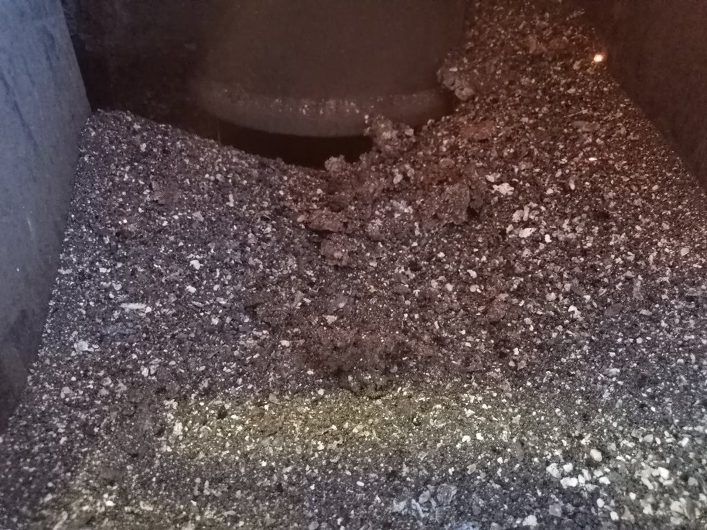

Dziś ostatnia opinia - test węgiel Eko Premium Plus  wartoś opałowa deklarowana 26-29Mj/kg, popiołu 3-5%.
Przy temperaturze średniodobowej na zewnątrz -9 st C kocioł w ciągu 4,5 doby połknął 135kg węgla co daje 30kg ekogroszku na dobę.   Więc więcej niż J30 co potwierdzałoby jego mniejszą kaloryczność niż J30. Popiołu wyrzuciłem 12kg co daje 8,8% .
Więgiel nieco się poci w zasobniku, ale się nie skrapla - wilgotność akceptowalna.
