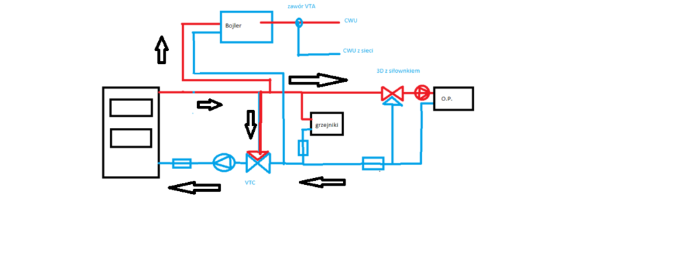

  2. Witaj ! To może nie jest najprościej ale chyba najlepiej w Twoim przypadku. Schemat znalazłem na forum. Ja bym jeszcze podłogówkę wpiął przed zawór 4D A taki schemat znalazłem też na tym forum, i nawet już tak chciałem robić u siebie, ale po rozmowach z doświadczonym instalatorem robię bez zaworów temperaturowych, na zaworze 4d z siłownikiem i 4 szt pomp. nie jest tanio, ale mam nadzieję że będzie to wszystko ładnie hulać na sterowniku SKZP-02

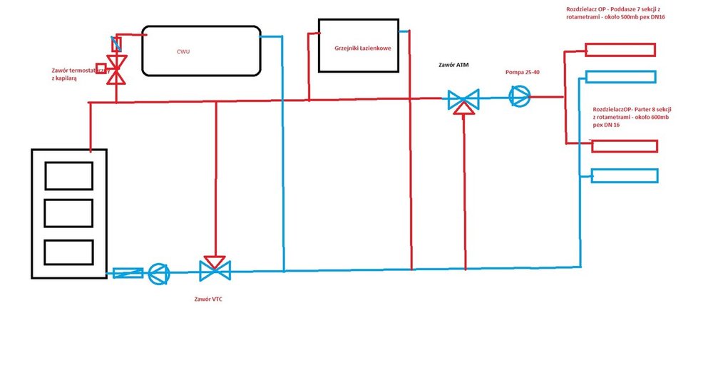

  5. Witam ! Post może nie w tym miejscu ale nawiązuję do schematu i Proszę o poradę. Zdecydowałem że będę sam wykonywał instalację w kotłowni według schematu z postu Sambora. Mam już kupioną pompę Alpha 1 25/40 i myślę że dam ją do obiegu kotła+zasobik+ drabinki, natomiast tak jak Sambor poradził na ogrzewanie podłogowe będzie pompa 25/60 tylko czy Alpha 1 czy lepiej elektroniczna Alpha 2 a może Yanos Pico 25 1/6. Zawór trójdrogowy z siłownikiem na OP DN 25 Kvs 10 czy może DN 32 kvs 16. Generalnie główne rozprowadzenie instalacji chcę zrobić w średnicy takiej jak wyjście z kotła DN 32. Z góry dziękuję za pomoc
  6. Do każdego z rozdzielaczy mam zasilanie z rur PEX DN 25. Zasilanie od kotła do pompy chcę zrobić DN 32 i i trójnikami 25/32/25 na rozdzielacze OP. Rozumiem że ten zawór VTA na CWU to tylko ma zapobiegać oparzeniu bo bojler będzie grzany cały czas i będzie miał temp. kotła czyli 60st. Czy zawór 3D na podłogówkę nie może być termostatyczny ATM z nastawą na przykład 40 st. Było by prościej niż zawór 3D z siłownikiem.
  7. Witam ! Zrobiłem szybki schemat, proszę o ocenę, trzeba jeszcze ZZ wstawić. Ta pompa może nie wydolić na 2 rozdzielacze OP, może trzeba powielić układ - na każdy rozdzielacz osobna pompa. Pozdrawiam
  8. Miało być maksymalnie uproszczone :). A tak na poważnie to wiem że trzeba by było trzy pompy, ale zastanawiam się czy nie da się pożenić jakoś tych dwóch grzejników łazienkowych z instalacją zasilającą OP wpinając je w obieg przed zaworem ATM gdzie będzie temp. powiedzmy 55 st. a zawory termostatyczne by te grzejniki odpowiednio przymykały jak w łazienkach będzie już ciepło. Zaznaczam że nie jestem instalatorem, ale chciałbym wiedzieć czy tak można, albo jak trzeba taką instalację wykonać. Będzie mi łatwiej rozmawiać z instalatorem i przedstawić czego oczekuję.
