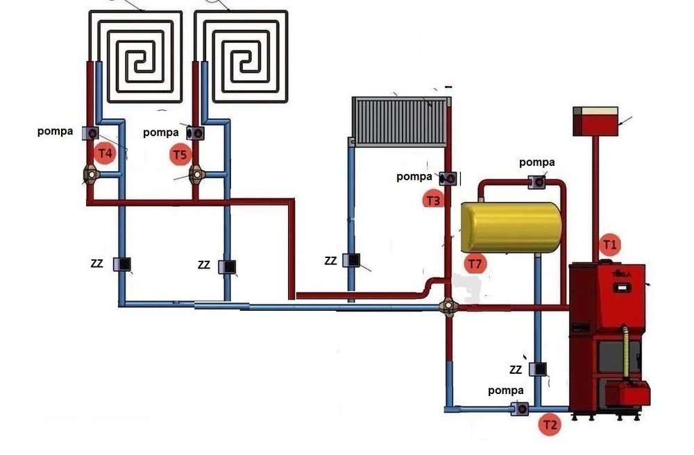

    @Ryni twój schemat powinien zniknąć z tego forum aby ktoś tego nie powielał. Zasilanie podłogi przed zaworem 4D a powroty w zawór 4D. Wtedy to nie ma prawa działać! Popraw miejsce wpięcia za
A czym kontrolowac ochrone powrotu? Zaworem kulowym na bajpasie przed pompa? Przy stalej pracy pompy powrot ma 65 stopni ( 70zadana pieca) i piec zaczyna momentalnie sie przegrzewac i sie wygasza. I jak to bedzie sie zachowywalo przy uruchomieniu pompy cwu?
Czujnik zamontowalem w tym miejscu co zaznaczyles na zdjeciu, natomiast czujnik wbudowanego zaworu jest wpiety bezporednio w kociol.

Może nie jestem instalatorem, ale coś w tej instalacji jest nie tak z ochron powrotu. Zrobione są tutaj w sumie 2 obwody ochrony, jeden na bajpasie z pompą i on mógł by działać poprawnie gdyby nie zwór 4D, który też realizuje ochronę powrotu, tylko, że w połączeniu z pompą na powrocie, a tak do końca nie wiadomą jaką ten zawór ma pełnić rolę, więc coś trzeba zmienić, albo zlikwidować bajpas i pompę dać na powrót, albo zlikwidować zawór 4D.
@Ryni strzał w dziesiątkę, powinno być to lub to. Czasami udaje się wysterować pompy tak że dział poprawnie nawet w tak skonstruowanej instalacji.
Na chwilę obecną próbujmy to jakoś jeszcze ogarnąć lecz bez zaworu grzybowego po stronie tłocznej pompy kotłowej będzie ciężko.

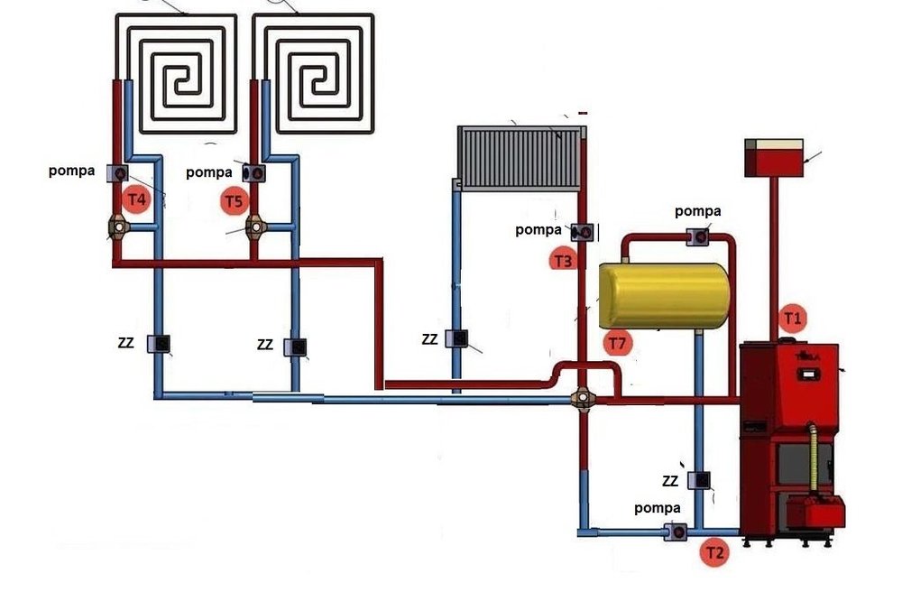

Tak mniej więcej powinna wyglądać u Ciebie instalacja jeżeli wykorzystamy te elementy które już masz:
Potem jeszcze trzeba trzeba odpowiednio zamontować czujniki i oprogramować sterowniki. W zasadzie potrzebujesz 2 sterowniki do obwodów podłogówki i sterownik. który ogarnie Ci kocioł, drabinki, CWU i ochronę powrotu.
To jest ŹLE!
Podłogówka powinna chyba być zasilona za 4D.
Popraw miejsce wpięcia zasilania podłogi, tzn. w rurę pomiędzy 4d a pompę obiegu grzejnikowego i będzie w miarę ok. Tylko należy pamiętać o zachowaniu odpowiedniej średnicy zaworu 4D.
Właśnie dlatego pisałem wcześniej, że nie jestem instalatorem, żeby było jasne, że mogę popełnić błąd, a skoro nikt się nie odzywał, to próbowałem jakoś pomóc.
46 minut temu, sambor napisał:
jak będzie działał ten zaw 3-D?
Hmmm... Normalnie będzie działał. Druga pompa jest na na powrocie z 4D, więc obiegi grzewcze są w pewnym stopniu oddzielone od krótkiego obiegu. Jeszcze tylko miejsca montażu czujników T4, T5 i T3 przenieść za pompy i jest Ok.
