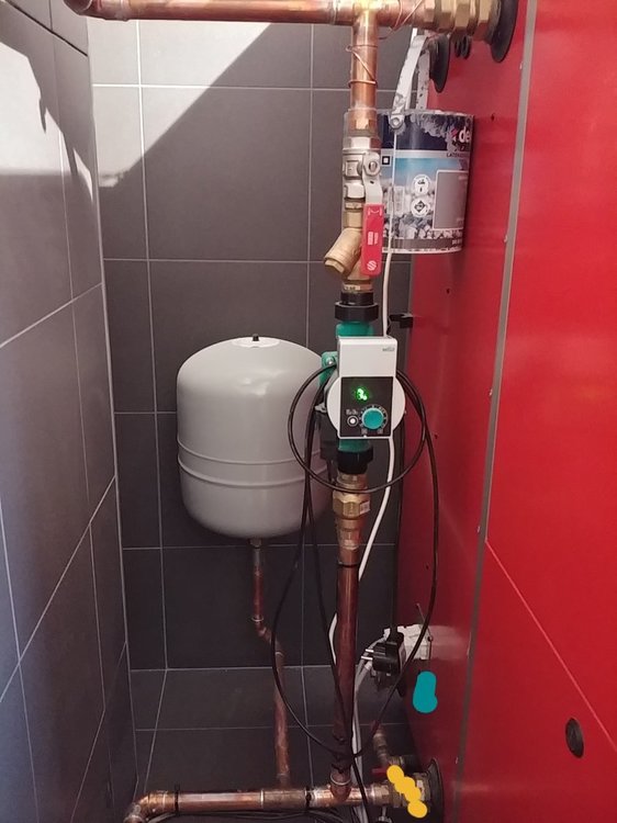

UWitam, piec defro gamma 15kw, parter 80m2 podlogowki, poddasze 100m2 podlogowki. Parter z poddaszem na osobnych rozdzielaczach, maja osobne zawory 3d na silownikach i osobne pompy vilo. Parter sterowany ze sterownika pieca, poddasze na mz-cie defro. Do tego pompa kotlowa/ przewalowa. Problem jest taki ze podloga na parterze osiaga zadana temp i ja utrzymuje podobnie jak zadana temp powrotu. Natomiast poddasze nie jest w stanie dobic do zadanej, zawor 3d zamyka i otwiera sie przez spadajacy powrot. Pompa przewalowa wpieta w wyjscie dodatkowe na sterowniku zalancza sie jak temp powrotu spadnie np ponizej zadanej powrotu 55stopni. Wtedy powrot na zasilaniu gory idzie w gore z 40 do 60 i zawor 3d sie otwiera na gore ale doslownie kilka minut i powrot schladza sie do zadanych 45 i zawor zamyka sie.
Na zaworach 3d z silownikami ochrony powrotu zalaczone na 45stopni. Ochrona powrotu pieca zalaczona na 55 stopni, ktora jezeli spadnie ponizej to pompa przewalowa uruchamia sie i podbija powrot gornej podlogowki ale gdy dogrzeje kociol i sie wylaczy to zawor3d nie jest w stanie utrzymac min powrotu 45stopni gory i temp zadana osiaga max 23stopnie przy zadanych 30. Nie wiem w czym moze byc problem ( zle zainstalowanie czujnika powrotu?)

Od czego masz wpięty czujnik przy tej białej kratce na rurze powrotu, drugie zdjęcie.

Ten czujnik co jest przy kratce przenieś na powrót przy samym kotle tj. pomiędzy kocioł a wpięcie rury od pompy przewałowej. Tak jak teraz to on odczytuje temperaturę powrotu z OP i tych grzejników czyli bardzo niską i niema prawa działać poprawnie.
W sterowniku w "wyjsciu dodatkowym" zmienilem pompe przewalowa na pompe krotkiego obiegu i teraz chodzi czaly czas. Przy wczesniejszym ustawieniu nie bylo takiej mozliwosci .

A może trzeba ten zawór przykręcić przy tej pompie krótkiego obiegu , nie masz tam sprzęgła ani zaworu atv więc cała woda krąży w tym obiegu .
Pompka ustawiona na "krotki obieg" ustawiona na 0.5m przez chwile wymusza obieg ale po chwili powrot jest na nowo chlodny. Moze to wina zlego umiejscowienia czujnika, moze cos zapowietrzone ( choc nie powinno). Nie wiem. Tak to wyglada na zdjeciach, przy czujniku powrot z lewej strony jest cieply natomiast powrot z gory ( gorna podloga) zimny i na czujniku w ciagu kilka sekund potrafi powrot spasc o 20stopni w dol jak pompka w obiegu kotlowym sie wylaczy, przez to zawor 3d na gorna podloge glupieje i jest on/off przez co jest brak stabilizacji temp na gornej podlodze i nie osiaga wiecej jak 25 stopni.

Ten czujnik że zdjęcia jest w złym miejscu, przenieś go tam gdzie pisałem wcześniej. Wtedy oba zawory będą wskazywać prawidłową temperaturę powrotu.
W miejsce żółtego zaznaczenia lub zielonego pod obudową jest tuleja na czujnik.

Przeniose i zobacze czy cos to zmieni ale przykladajac reke do rur to ta pozioma przy wejsciu do kotla ma podobna temp jak przy czujniku natomiast ta pionowa ( bajpass) jest goraca...
Dla mnie to ta pompa nie powinna być na tej rurce pionowej tylko za kotłem na powrocie .

No właśnie więc tam gdzie zaznaczyłem na żółto będzie dopiero wymieszana zmiana z boku i gorąca z góry i będzie wskazywał prawidłową temperaturę. Dlatego zawór podłogówki na dół pokazuje dużo wyższa temperaturę powrotu niż ten drugi bo jest zamontowany oryginalnie na dole kotła.

Tak jeszcze raz obrazowo w tym miejscu gdzie jest teraz czujnik wskazuje on tylko temperaturę powrotow z obiegów grzewczych... brak tam podnieszania, ponieważ powrót gorącej wody  z zaworu 4D praktycznie w tym ukladzie nie istnieje, jedynie tylko powrót z CWU chwilowo go dogrzewa w tym miejscu, jeśli jest wpięty z tej strony.
@kozik123 zmień koniecznie lokalizację tego czujnika bez tego ani rusz dalej, jak zmienisz wtedy zaczniesz regulację przepływów pompami.

Czujnik przepiety przy samym wejsciu powrotu do kotla, niestety nie bylo tam miejsca na czujnik wiec jedynie zostal obizolowany i ocieplony. W oryginalnym miejsciu portu na powrocie do pieca tylko jedno miejsce na czujnik ( wpieta podloga na dole) wiec z drugim czujnikiem trzeba bylo improwizowac. Poprawa jakas jest choc i tak temperatury powrotow miedzy czujnikami wahaja sie do 10stopni ( przed samym uruchomieniem pompy kotlowej). Zeby tak nie bujalo zaworem od gornej podlogi, zjechalem z ochrona powrotu o 15 stopni nizej niz jest to na dolnej podlodze dzieki czemu oszukalem troche czujnik i zyskalem czas zeby zanim temp powrotu na tym zaworze spadnie to uruchomi sie pompa kotlowa i jakos to chodzi. Tak wiec dziekuje za pomoc i mysle ze problem doraznie rozwiazany.
Spróbuj tak to ustawić aby pompa kotłową pracowała cały czas. Dopiero wtedy zobaczysz efekty w postaci stabilnej pracy kotła.
Kociol teraz pracuje stabilnie bo sterownik kotla i pompa dolnej podlogi jada na tym samym czujniku jedynie czujnik gornej podlogi idacy od mz-ta ma rozbieznosci ( juz mniejsze niz wczesniej przed przepieciem go) np zadana kotla 70 ochrona powrotu 55 , zawor 3d podlogi dolnej odczytuje aktualna temp powrotu w kotle a zawor 3d gornej albo jest 10 stopni zimniejszy ( przed samym uruchomieniem pompy przewalowej) albo 10 stopni cieplejszy ( przed samym koncem jej pracy). Przy takich samych ochronach powrotu zawor gorny glupial( on/of) . o pompie kotlowej zalaczonej na stale pisalem, ze po chwili pracy wszystko cieplo szlo na krotki obieg przez bajpass wiec nie zdaealo to egzaminu, chyba ze by przykrecic zawor na bajpasie bo teraz jest caly odkrecony.
Ustaw ta pompę kotłową na najmniejsza wydajność 0.5 m i jeśli jeszcze będzie za dużo to wtedy przymknij zawór. Te rozbieżności są przez to że pompa nie pracuje cały czas, po dłuższej pracy i ustabilizowaniu przepływów temperatury powinne się wyrównać.
