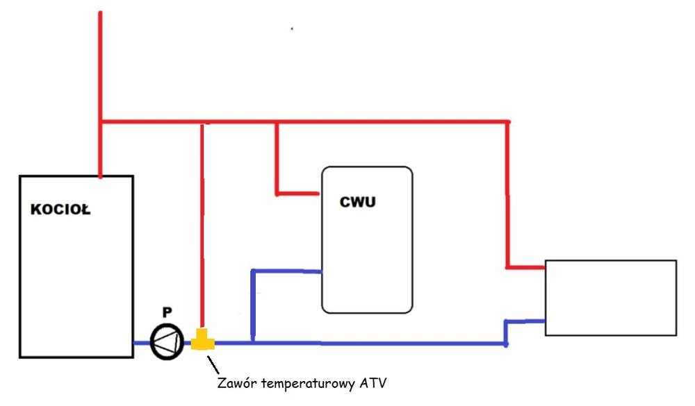

Jakie proponujecie zabezpieczenie kotła w takim układzie? Dokładnie chodzi mi o to, by zdawało to egzamin przy 2 paliwach.
Można iść w sprzęgło + zabezp. powrotu VTC np. 45-50 stopni - do rozbudowanych obiegów OK tylko trochę droga opcja jak ktoś ma bardzo prostą instalkę i sprzęgło mu niepotrzebne.
Przy groszku jak jest sama pompa / sprzęgło to bez VTC się obejdzie - przy pellecie by się przydał.
Może VTC plus pompa na standardzie i nie ma zmiłuj?
1902393654_prostynastrefowym.thumb.png.c4a675f09d2d3180747532f25580bb97.pngJuż kiedyś ten szkic wklejałem.  Ale jak ma być prosto, skutecznie i na jednej pompce, to warte rozważenia.
@gmaj22
Ciekawy pomysł, tylko pasuje zawór antyoparzeniowy wstawić - ale pompka jedna, zawór temp. jest, do pelletu i groszku mogłoby się sprawdzić.
Do grocha ogólnie pompa na stałe przez CWU to fajne rozwiązanie.
Zamiast p.oparzeniowego wystarczy na zasilaniu bojlera wstawić RTL z głowicą i kapilarą w bojlerze, albo siłownikiem elektrotermicznym NC zasilanym 230 V z wyjścia pompy CWU.
Albo...wystarczy tylko założyć taki siłownik na 3D przełączający :)
No a jakby zamiast zaworu trzydrogowego zamontować zawór temperaturowy ATV 55, co?
Wtedy trzeba w jakiś sposób regulować temperaturę w bojlerze, np. wspomnianym wcześniej zaworem RTL z kapilarą lub siłownikiem.
Nie idźcie tą drogą.
Bo ?
Albo idźcie. A co mi tam...
Chciałbym tylko przeczytać relację użytkownika takiego rozwiązania, nie instalatora.
No ja mam zawór stałotemperaturowy. Jaką chcesz relację bo nie rozumiem.
Jestem ciekaw, jak wyglądają nastawy temp kotła, cwu. Na jaką temperaturę ten zawór? Jak wygląda stabilność temperatury kotła. Taką relację.
CWU nie palę. Na pelleciaku mam ustawione 70*, zawór VTC 55*, pompa na powrocie. Stabilność kotła jest bardzo dobra, temperatura równo idzie do góry, kocioł zawsze wygrzany, nie mam problemów z szybkim dogrzaniem domu jak tu niektórzy próbują sugerować. W sezonie zimowym od strzału na termostacie pokojowym do ciepłych kaloryferów mija jakieś 30 minut wliczając w to jakieś 10 minut na wyczyszczenie i odpopielanie kotła. Jak ktoś się boi że będzie miał zimno w domu bo gdzieś usłyszał że kocioł grzeje tylko siebie, to zawsze może kupić wkładkę na 45 czy 50*

Zatem zabezpieczenie powrotu zaworem ATV działa, jeśli nastawa temperatury kotła jest o 15 stopni wyższa, niż temperatura robocza ATV. O takie właśnie relacje chodziło. Dzięki
