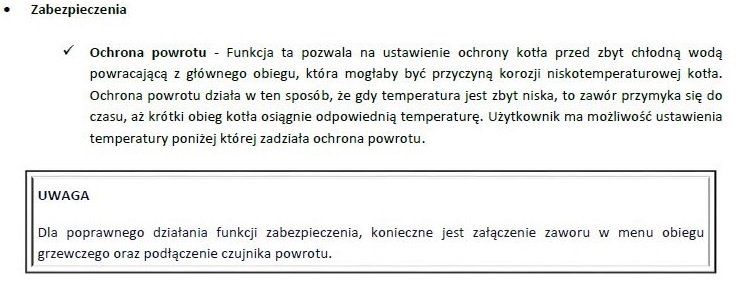

  • Może nie jestem instalatorem, ale coś w tej instalacji jest nie tak z ochron powrotu. Zrobione są tutaj w sumie 2 obwody ochrony, jeden na bajpasie z pompą i on mógł by działać poprawnie gdyby nie zwó
  • Jakoś tego nie widzę tu są 4 pompy i 2 zawory z siłownikami, które co chwilę mogą zmieniać przepływy, ten układ jest po prostu bardzo niestabilny jeśli chodzi o przepływ. Zastanawiam się czy w og

Tą instalacje trzeba poprawić i sprawdzić podłączenia sterowników.
Sterowniki Tech ochronę powrotu realizują przez zawór z siłownikiem.
Przy obecnym podłączeniu sterowników, sterownik kotła najprawdopodobniej uruchamiając funkcje ochrony powrotu zamyka zawór podłogówki.
