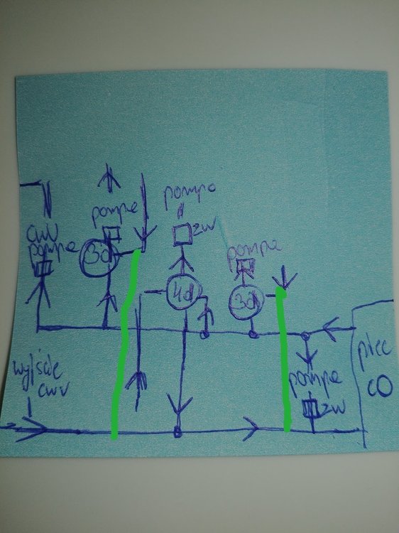

A jest gdzieś w tym temacie schemat instalacji?
Nie fot, tylko narysowany nawet odręcznie schemat!
Bez tego nic nie będzie.

Aaa sluchaj wykonczeniowke robie w miedzyczasie wiec wszystko sie nawarstwia... Walcze na paru frontach. Nizej daje odreczny schemat instalacji co. Zawor 4d zamkniety na 0 i pompa cwu wylaczona .
Pierwszy zawor 3d plus silownik gorna podloga wpieta w mzta
4d drabinki plus grzejnik bez silownika( manualnie)
Drugi 3d plus silownik wpiety w sterownik ( dolna podloga)
Na koncu cwu
Zawory zwrotne przed pompami
Na schemacie brakuje tych zielonych rurek.
@samborNie tak... Dorysowałem tylko rurki które są w rzeczywistości a kolega ich nienarysował.
ZZ w odpowiednich miejscach to tylko kropla w morzu potrzeb zmian w tej instalacji.
Edytowane przez Darekgra
Popraw te bazgroły. Tego sie nie da "czytac". A jesli to jest tak zrobione to nie ma prawa dzialac.
Czy tak są zwierciadła 3D ustawione i jak jest podłączony powrót z 3d DOŁU
