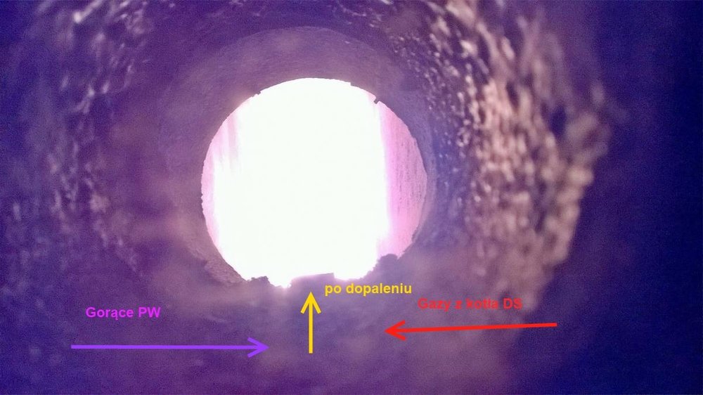

Niezły dopalacz!  Czy to zwykły szamot czy jakiś lepszy? Robiony z cegły o normalnych wymiarach czy jakiś większych? Wycinane szlifierką kątową z odpowiednia tarczą? Problem w tym że nie wiem ile wytrzyma mi taki szamot, jeden sezon? Mam doświadczenie że pęka. Będziesz do izolował od ścianek kotła? Te okrągłe kanały to razem 12 cm jak są z cegły, nie jest to za mało ?
Zwykły szamot w dodatku z marketu, typowa cegła szamotowa. Wycinałem otwornicą 73mm i szlifierką kontowa, starałem się tak dociąć cegły, żeby środek otworu wypadał w miejscu łączenia cegieł, oczywiście jak widać na zdjęciach nie wszędzie było to możliwe. pomysł był taki, żeby łączenia były w najcieńszych miejscach, bo tam przeważnie szamot pęka. Część elementów dla ułatwienia montażu skleiłem robiąc klej ze szkła wodnego i osianego popiołu, te połączenia z czasem pękną, ale nie zauważyłem, żeby to miało jakiś większy wpływ na działanie we wcześniejszych konstrukcjach. Jeśli chodzi o wymiary to wystarczy, że podam szerokość górnych elementów (29,5cm), reszta wynika z wymiarów cegieł. W sumie konstrukcja powstała w oparciu o pomysły innych kolegów i trochę moich obserwacji, dlatego zdecydowałem się na klocki, to też ułatwia ew. wymianę pojedynczych uszkodzonych elementów.

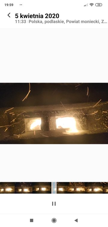

Odniosę się do tego, bo co ciekawe w tej chwili w tej konstrukcji którą zrobiłem nie zauważyłem do tej pory by paliło się jakoś bardzo nierównomiernie w obu rurach, owszem jakieś wahania się zdążają, jednak nie widzę szczególnych różnic w napowietrzeniu mieszanki gazów, może dlatego, że PW podaje tylko w okół wlotu do palnika, a nie jak wcześniej w komorach wirowych. Trudno mi się jednak autorytatywnie wypowiadać, bo są to dopiero wstępne obserwacje, ale miałem właśnie obawy, czy taki układ komór wirowych będzie działał poprawnie, więc uważnie to obserwuje.

Palnik szybciej się rozgrzeje jak będzie z cienkiego materiału np. rura o grubości 1cm, ale nie o to chodzi. Ważne by dopalacz był rozgrzany szybciej, a palnik z czasem też się rozgrzeje. Zobacz jak u mnie rozgrzewa się dopalacz ( płytka szamotowa nad palnikiem).
Wszystkie gazu muszą przejść przez tą płytkę więc muszą się dopalić nawet jak palnik nie jest jeszcze mocno rozgrzany.
