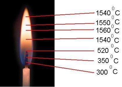

Płomień dyfuzyjny | Edukacja, Strażacy, Produkty
Strefa spalania jest niebieska, co o tym sądzicie?
Każda strefa świec lub palników ma swoje własne wartości, ze względu na cząsteczki tlenu. Temperatura otwartego płomienia w różnych częściach waha się od 300 ° C do 1600 ° C
Przykładem jest płomień dyfuzyjny i laminarny, który tworzą trzy skorupy. Jego stożek składa się z ciemnego obszaru o temperaturze do 360 ° C i braku środka utleniającego.
Powyżej znajduje się strefa oświetlenia. Jego wskaźnik temperatury waha się od 550 do 850 ° C, co przyczynia się do rozkładu termicznej mieszanki palnej i jej spalania.
Obszar zewnętrzny jest ledwo zauważalny. W nim temperatura płomienia osiąga 1560 ° C, co wynika z naturalnych właściwości cząsteczek paliwa i prędkości odbioru środka utleniającego. Tutaj spalanie jest najbardziej energetyczne.
Jak widać z rozkładu temperatur to ten niebieski ze świecy nie jest przydatny do rozgrzewania kotła.
No ale jak kolega wytłumaczy to video, co już pokazywałem.  Płomień jest niebieski a szamot rozgrzany do czerwoności, tam nie ma 500 s.C ale 1100/1200?
Błękitny płomień, a raczej fioletowy ( nie niebieski).Występuje na drewnie i węglu. To jest efekt spalania tlenków - najczęściej po całkowitym odgazowaniu opału. Występuje na drewnie i węglu i przed całkowitym odgazowaniem opału go nie ma. Na filmiku widać tylko kawałek spalania nie wiedząc w jakim stanie odgazowania jest paliwo? i w jakiej ilości?
Chciałbym zobaczyć jaki jest płomień w tym samym kotle zaraz po rozpaleniu i załadowanym opałem do pełna - takiego płomienia nie będzie.
Taki fioletowy płomień jest efektem dobrego napowietrzenia żaru w gorącej atmosferze palnika
Widać to na filmiku i akurat mam możliwość porównania efektywności obu płomieni w swoim kotle ( białego i fioletowego).
Niebieskim płomieniem pali się spirytus i metan ( zawarty w gazie) i to wynika ze specyfiki paliwa którym w kotle zasypowym nie palimy.
