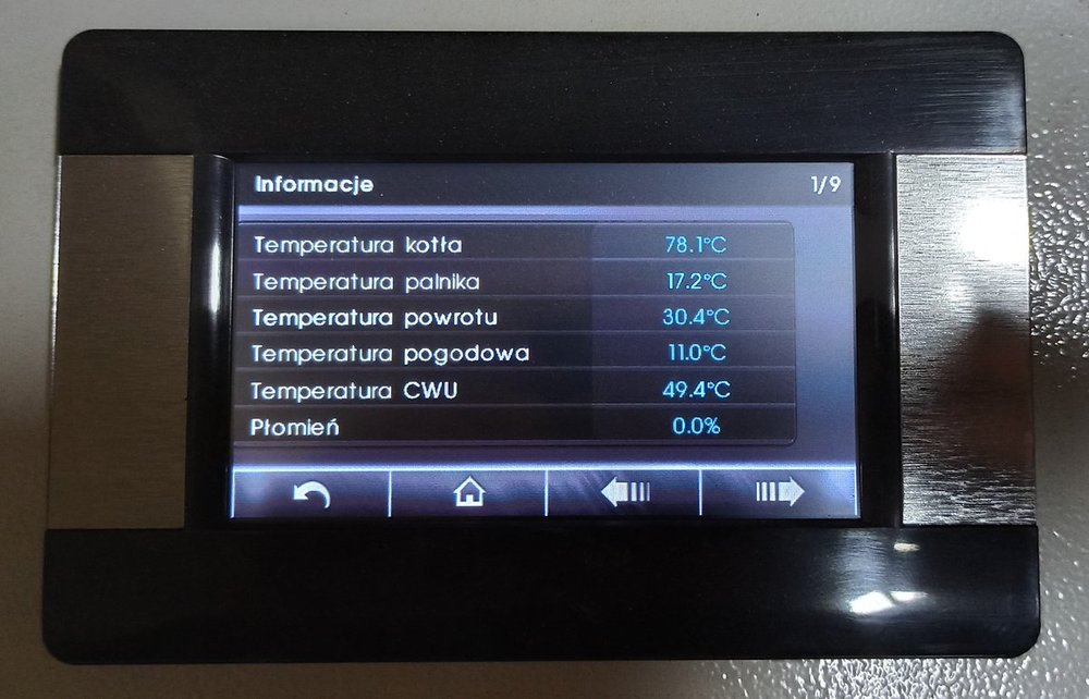

Do sedna, od momentu zamontowania czujnika pogodowego zmieniłem dotychczasowy tryb standardowego sterownia na sterownie pogodowe oparte na logice FuzzyLogic. Wcześniej temperaturę zadaną kotła miałem na 65' histereze na 20', CWU 45' z obniżeniem nocnym o 5'. Wyższą histerezą oraz funkcją nadzoru na minimalnej mocy 1KW, cyklem na 7s i 20% dmuchawa czas 30min "wyeliminowałem" zbyt szybkie wychładzanie się układu/domu i zbyt dużą liczbę rozpaleń pieca itp. Dłużej to wszystko "trzymało". Obecnie jak steruje pogodowo to sam sobie moduluje temp zadaną ale czy to dobrze to nie wiem. Może ten cały fuzzy logic jest zbędny?!
Obecnie mam wrażenie, że strasznie szybko wychładza mi się dom/układ tzn grzejniki są ciepłe, temperatura stała ale piec częściej się załącza/gasi/rozpala itp...
Aktualne nastawy, wkleiłem różne nie tylko modulacje, może coś mam kiepsko ustawione:

  • A może wystarczy zmniejszyć moc palnika - prosto i skutecznie!
  • Jeśli chodzi o ruszt wodny, to prawda, więcej szkody niż pożytku. Natomiast jeśli chodzi o ruszt żeliwny (który można zdemontować) generalnie dobrze spełnia się jako dopalacz spalin
  • Niebieski to powrót, od kilku dni grzeje tylko CWU, może dlatego tak to wygląda bo główny obieg jest wyłączony a ten od cwu jest niewielki...

A najlepiej zrobisz jak wrócisz do ustawień fabrycznych i zastosujesz te poprawki poza tym , że trzeba przeważyć pelelt i wprowadzić wagę itd.
Skoro nie masz siłownika na mieszaczu to po co Ci czujka pogodowa. Nie steruje się kotłem pogodowo jest to nie efektywne i nie wskazane.
Czy kiedykolwiek i ktokolwiek robił Ci serwis tego palnika, bo może się okazać , że w przedniej części są już pozaklejane otwory komory paleniskowej tam gdzie spada pellet , spala się on w tedy nie efektywnie , idzie go zgoła więcej , w tym kocioł się częściej odpala a efekt mizerny jak sam piszesz.
Jak masz możliwość przy wygaszonym palniku zrobienia foto komory paleniskowej pod kątem 45 st tak bym zobaczył jaka jest wielkość otworów. Albo inaczej kup wiertło o średnicy 2,8 mm i wsadź w otwór przy wylocie, jak nie będzie luzów to OK, jak będą to już zaczyna komora się wypalać , sygnał , że otwory są pozapychane.
Przywrócenie ustawień zrobię jutro - z uwagi na wolny od pracy dzień. Na spokojnie przeważę "dawkę" pelletu :-) Czyli wracam do trybu standardowego nie pogodowego, ale fuzzy zostaje?
Uważasz, że powinienem skonsultować moją instalacje z jakimś instalatorem/fachowcem pod kątem montażu takiego zaworu/mieszacza? Rozumiem, że miało by to za zadanie chronić powrót/jego temperaturę? Poza żywotnością kotła wyższy powrót pomoże w mniejszym wychładzaniu się układu/sprawności ogółu?
Serwis palnika robiłem jesienią 2019, rozebrałem go na części pierwsze, wyczyściłem sprężarką, nasmarowałem tryby itp... nie mam uwag co żadnego elementu, otwory były drożne, małym okrągłym pilnikiem niektóre z nich "udrożniłem" ale nie były mocno zaklejone.
Wodę ustawiłem w priorytecie aby nie czekać na ogrzanie domu, a mieć zawsze ciepłą bańkę do kąpania, brak priorytetu pomoże? Mając cotygodniową dezynfekcje CWU warto trzymać te 50? 45 jakoś do tej pory mi wystarczało choć nie upieram się, że 50 będzie ok, może wolniej się będzie wychładzał wymiennik?

Musisz dołożyć czujnik temp zasilania , za zaworem 4D pompa , ZZ i dopiero czujnik. Jak nie masz siłownika idzie ten zawór też ustawić ręcznie musisz nim trochę skręcić tak by temp na zasilaniu była max 48 tyle szło na grzejniki wtedy zobaczysz , że powrotu wzrośnie do ponad 55 st.
Dodam jedynie czy tylko nic nie zmieniłeś jak czyściłeś ten palnik , chodzi mi o to , że w 26 kw reguluje się dopływ powietrza do komory spalania poprzez przysłonę. Przy rozbieraniu trzeba było zaznaczyć rysikiem przy śrubie , by po złożeniu przysłona była w tym samym miejscu.
Mam nadzieję , że zwróciłeś na to uwagę, i tego nie przegapiłeś.
Edytowane przez robin60
Zwróciłem uwagę na tą regulację, tyle, że u mnie była ona maksymalnie otwarta, tak samo to zostawiłem. Póki co zredukowałem jeszcze moc nadmuchu max 40%. Płomień jest ładny.
Piszesz o czujniku temperatury zasilania, wcześniej o temperaturze spalin, ja myślałem, że chodzi Ci o czujnik temperatury spalin CT2S - montowany na rurę/czopuch. A temperaturę zasilania tzn?
W poście nr 12 widzę temp powrotu na zrzucie a gdzie jest podpięty taki sam czujnik temp zasilania CT4 jest on bardziej przydatny od powrotu. Montuje się go za zaworem 4 D pompą i zaworem zwrotnym.

T4 - czujnik powrotu mam przyklejony do rury powrotu bezpośrednio przy kotle, T1 - czujnik temperatury kotła jest poprowadzony do wnętrza kotła wraz z czujnikiem płaszcza, ja nie wiem o  jakim czujniku "temp zasilania" piszesz, rozwiń to proszę. Zgodnie z postem 11 ja myślałem aby zakupić  T6 - czujnik temperatury wylotu spalin komina PT1000 / CT2S, to miejsce w sterowniku mam wolne do wpięcia. Czyli zamontował bym go przewiercając rurę czopucha między kotłem a kominem:
804859738_CZUJNIKSPALINWYLOTUKOMINACT2s.thumb.png.b0b40e02c125d6e3f618851479f1c677.png
ochroną powrotu zajmę się niebawem, może uda się podjechać znajomemu, który ma pojęcie o instalacjach lub zamieszczę te schematy na forum aby było wiadomo co dokładnie kupić, zawory, przyłącza itd...
Zakup czujnik temp spalin taki jak na załączonym wyżej obrazku oraz , czujnik temp mieszacza CT4 podłączysz go pod gniazdo 26-27  T7 jest on opisany jako czujnik temp zasilania mieszacza.
Czujnik spalin zamontowany, ten drugi mieszacza czeka na upgrade instalacji o ochronę powrotu, teraz czas na obserwację pracy kotła i palnika
chyba nie jest dobrze z tym wymiennikiem/kotłem, skręciłem już siłę nadmuchu na 35% przy maksymalnej mocy 26KW, płomień wygląda ładnie, jak na załączonym filmiku, ale temperatura spalin jest wysoka...
Niestety  tego się obawiałem temp spalin kosmos , nic dziwnego , że Ci tyle idzie pelletu. Musisz dążyć do jej obniżenia do 120 st. poprzez dołożenie jakiejś półki i położenie zawirowywaczy.
Półka, zwirowywacze to wszystko montuje samodzielnie we własnym zakresie? Są to gotowe rozmiwąznia czy trzeba by coś "dostosować/dorobić" to danego kotła? Na szybko to chyba mogę wsadzić elementy rusztu do drewna.
Obniżona moc kotła do 20kW dała max temperaturę spalin 220', obniżyłem jeszcze do 15kW przy max nadmuchu 31%, 10kW - 26%, min 5kW - 21% po dwóch cyklach temperatura spalin to około 185/190 max 195' więc jest ciut lepiej ale i tak za dużo. Tyle udało się samym sterownikiem.

Jak widzisz obniżenie . za bardzo nic nie dało , ale trzymaj go na 20 Kw nie więcej. By uprościć to zdławienie mocy nie do końca jestem przekonany czy i podawanie się zmniejszy tak jak przy palniku 20 kw. Więc musisz poobserwować jaki jest strumień paliwa na mocy 20 kw.
Jak się okaże duży to trzeba będzie kodem wejść do sterownika i wybrać palnik 20 kw wtedy wszystkie ustawienia będą fabryczne jak przy 20.
Nie znam wymiennika , jak masz jakiś przekrój to zapodaj wtedy Ci zostaną udzielone wskazówki, które znacząco powinny spowolnić przepływa spalin.
Moc aktualna 26 kw procent płomienia  13% wygląda jak by za dużo paliwa było w palniku i za chwile Ci go zasypie , widać że u Ciebie komin wygrzany .
