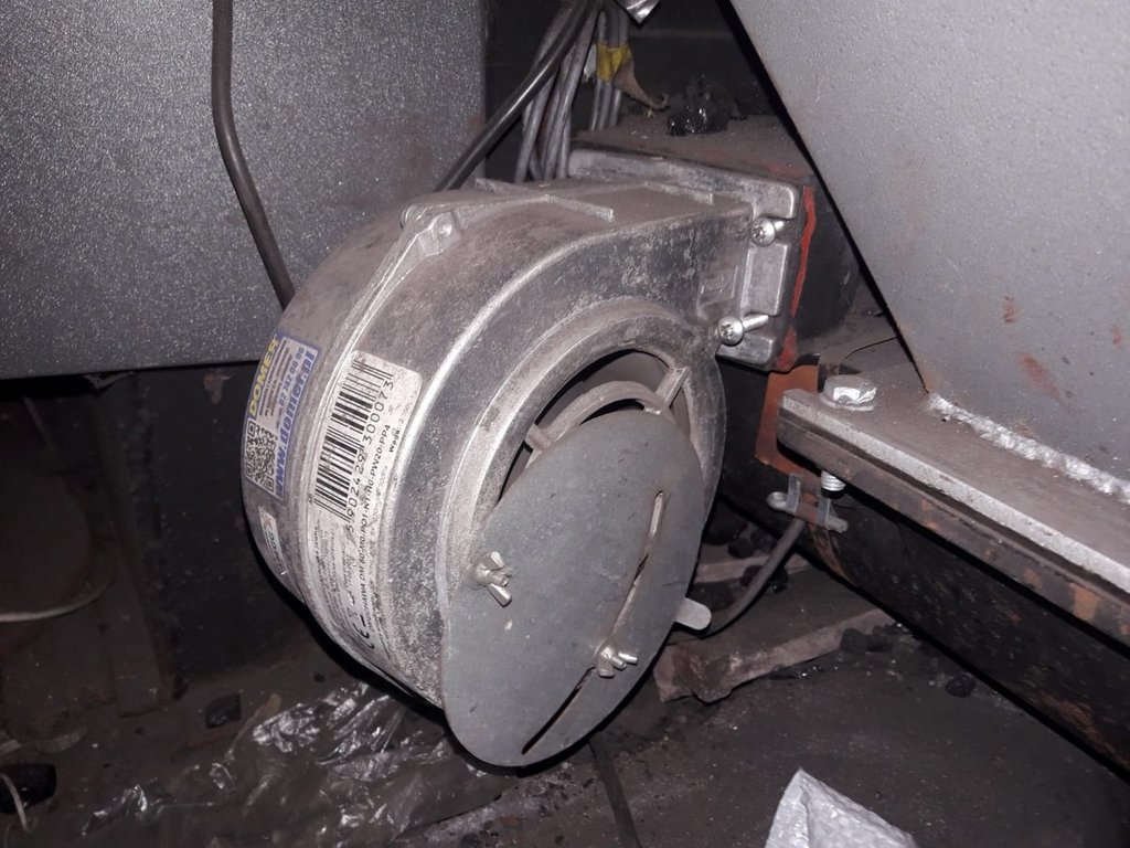

Ja na ekoenergii 25-35 temperaturę mam poniżej 40*C. Wersji "fabrycznej" wentylator ciągnął powietrze spod kotła, temp. podajnika spowodowała że dwa razy podajnik wypychał mi żar. Rozwiązanie okazało się bardzo proste. Mam dostęp i mogłem sobie pozwolić na przełożenie dmuchawy na drugą stronę i  temp. podajnika nie przebija  40*C. Jeśli nie ma takiej możliwości, można dmuchawę przekręcić do góry nogami. To powinno sprawę rozwiązać.
@Oldek
Ciekawe spostrzeżenia, ale u mnie jest ok. Wentylator ciągnie powietrze od strony kosza i na dodatek niespełna 1m od niego jest czerpnia powietrza do kotłowni. Zamontowany jest tak jak u Ciebie na zdjęciu. Myślałem, że może piec go grzeje, lecz w dotyku jest cały chłodny/letni.
Tak w ogóle to mam inny wentylator niż Ty - bez przesłony i ze śrubką do regulacji ciągu (która tak naprawdę działa tylko 0-1).
U mnie jest taki jak u Paulika.
