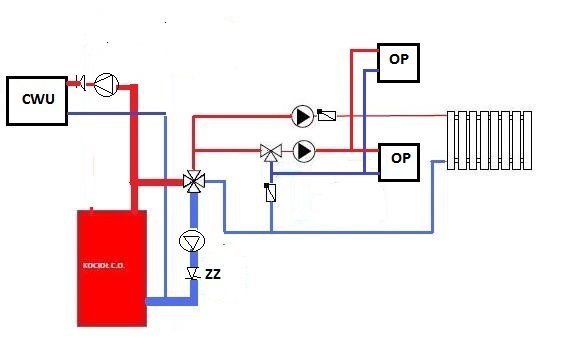

Zdjęcie instalacji:
Edytowane przez Paulik

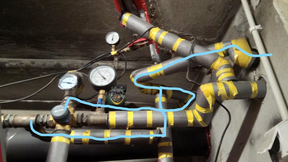

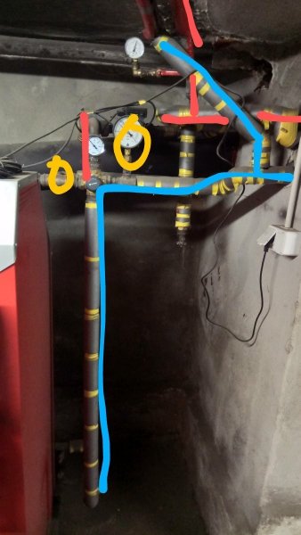

Kolego czy te rury, które zaznaczyłem na czerwono to zasilanie grzejników,a te na niebiesko to powroty? Następne pytanie to o ten trójnik,który zaznaczyłem małym, żółtym kółkiem. Gdzie prowadzi rura wychodząca z niego? A ten manometr/termometr (nie widać dokładnie co to jest) w dużym, żółtym kółku to do czego służy? Z tego co zauważyłem to zawór 4D jest bez siłownika,ewentualne sterowanie nim musisz robić ręcznie. Grzejniki można zasilać bezpośrednio z kotła,ale jak już masz zamontowany zawór to można dołożyć siłownik i w ten sposób sterować temperaturą na grzejnikach,które nie posiadają głowic.Mam tak u siebie i u mnie to się sprawdza.Ochrona powrotu to nic innego jak zapewnienie odpowiedniej temperatury wody powracającej z instalacji do kotła. W DTR kotła powinno być zapisane jaka temperatura jest wymagana. Obecnie większość producentów zaleca 50 stopni,a nawet więcej. Hydraulik zastosował w twojej instalacji zawór 4D ale teraz nie wiadomo czy chciał nim ustawiać temperaturę na grzejniki,czy chronić powrót. Aby zawór spełniał obie funkcje należy założyć siłownik zaworu,na powrocie z zaworu do kotła zamontować pompę. Jeśli sterownik posiada funkcję ochrony powrotu to dołożyć jeszcze czujnik temperatury.195c3b3997e99c74d1754fdc4dee0ba8.jpg
Popcorn1, tak jak zaznaczyłeś - czerwone i niebieskie linie to zasilanie grzejników i powroty. Rura z trójnika idzie do następnego trójnika w górę, na następnym trójniku idzie do jednej rury zasilającej grzejniki, a w drugą stronę zakręca do pompy co i idzie do zaworu 4d.
Źle się wyraziłem we wcześniejszej wypowiedzi. Zawory nowe termostatyczne ze skalą są tylko na parterze domu, natomiast na piętrach są stare zawory regulujące temp. grzejników tylko że na czuja, tzn ilość obrotów pokrętłem. Tak więc zawór 4d był myślę założony do regulowania temp. na grzejniki. Nie pamiętam aby instalator wspominał coś o powrocie, chyba że ten zawór spełnia obie funkcje. A może o tym zapomniałem?. Manometr natomiast wskazuje ilość wody w układzie.
Co do siłownika zaworu 4d, to nie wiem jaka korzyść jeszcze płynie z zamontowania go oprócz tego że mógłbym ustawić dokładniej temperaturę na grzejniki z poziomu sterownika na piecu, jeśli nie ma zamontowanej pompy powrotu jak wspomniałeś . Tak jak mówisz do tej pory, trzeba było ustawiać ręcznie wg. skali na zaworze.
Według mnie to masz tam trochę namieszane w tej instalacji. Można zrobić odejście przed zaworem,w ten sposób można zasilać np. zasobnik CWU . Ale tam powinna być osobna pompa. Piszesz że z tego odejścia woda idzie do pompy,a z niej do zaworu 4D. Tak nie powinno być,pompa ma wyciągać wodę z zaworu. Tu masz schemat jak to powinno wyglądać,jest na nim ogrzewanie podłogowe i obieg CWU,ale patrz tylko na obieg grzejnikowy i zwróć uwagę na to jak powinna być zamontowana pompa ochrony powrotu.52fd807fb4bd347d0bdae89c3d20625a.jpg

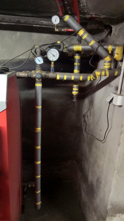

Zawór 4-D nie spełni obu funkcji na raz, można regulować lub ustawiać 1 temperaturę, a druga będzie wynikiem tej regulacji.
Łatwiej jest przeprowadzić taką regulację przy większych przepływach przez zawór 4-D - czyli albo stosujemy sam  4-D o rozmiarze nawet 2" albo dajemy na powrocie z 4-D do kotła pompę wymuszającą ten przepływ i wtedy sam 4-D może być dużo mniejszy , przeważnie wtedy wystarcza 1".
No to spójrz kolego na te fotki. U mnie zawór 5/4 z siłownikiem i pompą na powrocie robi taką robotę [emoji846] 64da48813bb2a7d7e2522d74486f1ff6.jpg&key=04b02fe729d619f430c9e25d31ad17afba3dc05a24bfc587208d25b93536d895

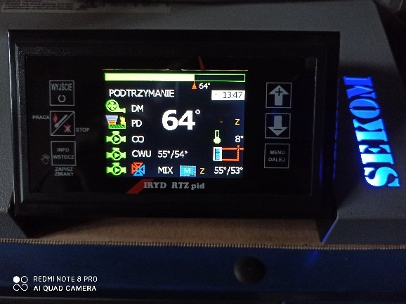

Po kilku godzinach zauważyłem, że piec bardzo krótko trzyma temperaturę, krótko utrzymuje się w podtrzymaniu. Ma takie cykle:
T. ZAD - 60c
T. Instalacji - 49c
T. Powrotu - 56
T.Spalin spada do +/- 65c
Zaczyna pracę, podaje paliwo ok 11-12 razy i dochodzi do:
T. ZAD - 64
T.INST - 48/49c
T. Powrotu 59/61c
T. Spalin - +/- 200c
Wytrzymuję ok 13-14 min i znowu zaczyna pracować. W podtrzymaniu wentylator załączy się raz góra dwa, podajnik raz.
Po wejściu w podtrzymanie górna warstwa żaru jest na wysokości retorty albo minimalnie ponad.

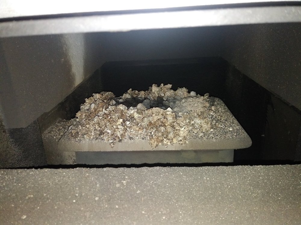

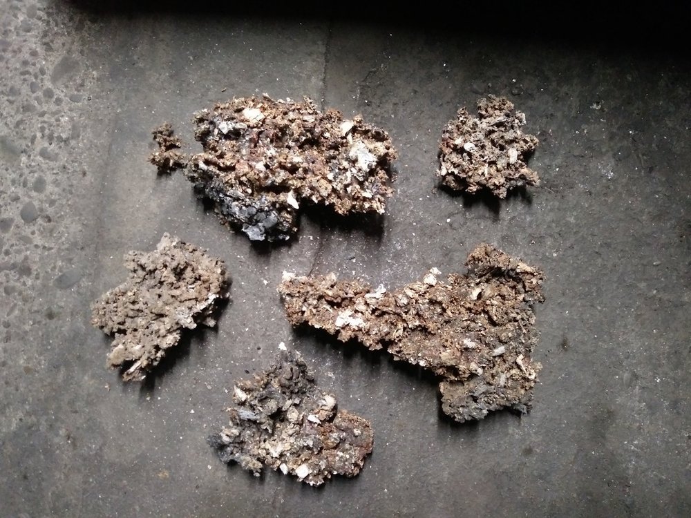

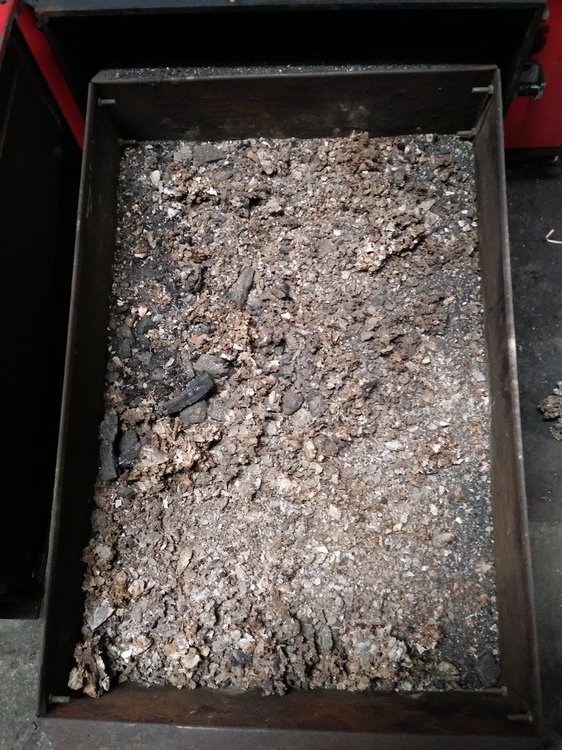

Czy ktoś może coś podpowiedzieć? Czy, można poprawić to spalanie/ wyregulować ustawienia? Jutro postaram się wrzucić fotki z popiołem i płomieniem.
Dla mnia zbyt duža moc w pracy 8/20,(nawet do tej pogody)temp.spalin 200°-wypusczajesz cieplo w komin.Ustawilembym max.polowa 4/20 i tež mniej wiatru.Bedzie dlugszej nagrzewac,no nie z taka rakieta...liepiej spokojnym plomieniom grzač i pozwoli.
OK, spróbuję tak zmniejszyć. Czy może 4/10? połowę mniej a częściej czy to będzie to samo? A tą siłę nadmuchu na ile ustawić - 25-30?
Wczoraj ok godz 17 przy rozpalaniu, zasypałem ok 35kg. Ok północy dosypałem drugie tyle bo mi się wydawało że nie starczy do rana, teraz ok 70kg może nie wystarczyć na dobę.
4/10 = 8/20.Powietrze tak,by byl ladny plomien.I wiekszy kopczyk može byč bez wzgladu na mniejsze podawanie.W twoim popiolu widač stopione spieki i zaraz kawalki niedopalone.To wyglada na zbyt dužy nadmuch,w srodku paleniska goraco i na bokach sa kawalki wegla wiatrom schlodzone.

Co proponujecie, zmniejszyć jeszcze nadmuch? Jak widać w drugim filmie ogień pali się od lewej strony do 3/4 retorty.  Groszek się skleja dopiero po przerusztowaniu pali się w miarę po całości. Palnik ekoenergia.
Nadmuch w dol.Stale kužnia.Wiatr w srodku stapi opal,nie užyty do palenia chlodzi palenisko i kociol,i spaliny zbyt szybko szmigaja kotlom w komin i to wszystko strata.

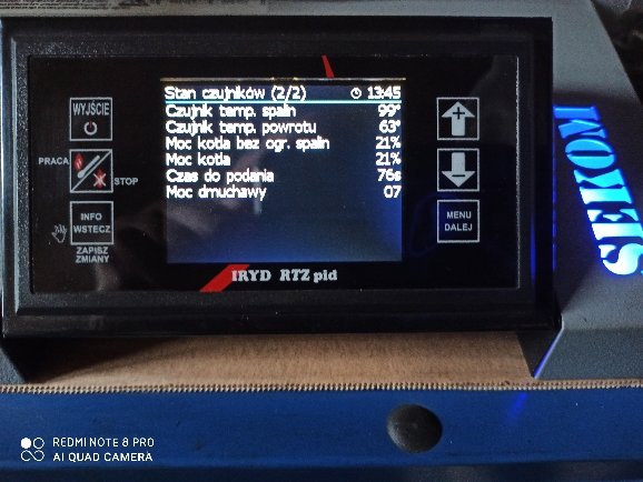

Wlacz pid, ustawienia fabryczne i obserwuj co się dzieję. Najczęściej wymagana jest redukcja nadmuchu w dół przy Stalmarku.
Menu serwis 5164 sprawdź czy masz wybraną prawidłową moc kotła. Moze byc tak, ze na mniejszej mocy w menu serwis bedzie Ci sie dobrze palić.
Ja u siebie mam piec 26kW, palnik i dmuchawa taka sama. Mogę Ci podać moje ustawienia w PID. U mnie w PID pali duzo mniej niz dwustan, do tego czysciutko w piecu.
W moim temacie masz ustawienia które u mnie sie sprawdzają, masz ten sam osprzęt. Wrazie gdyby mial za mało mocy mozna podnieść podawania.
