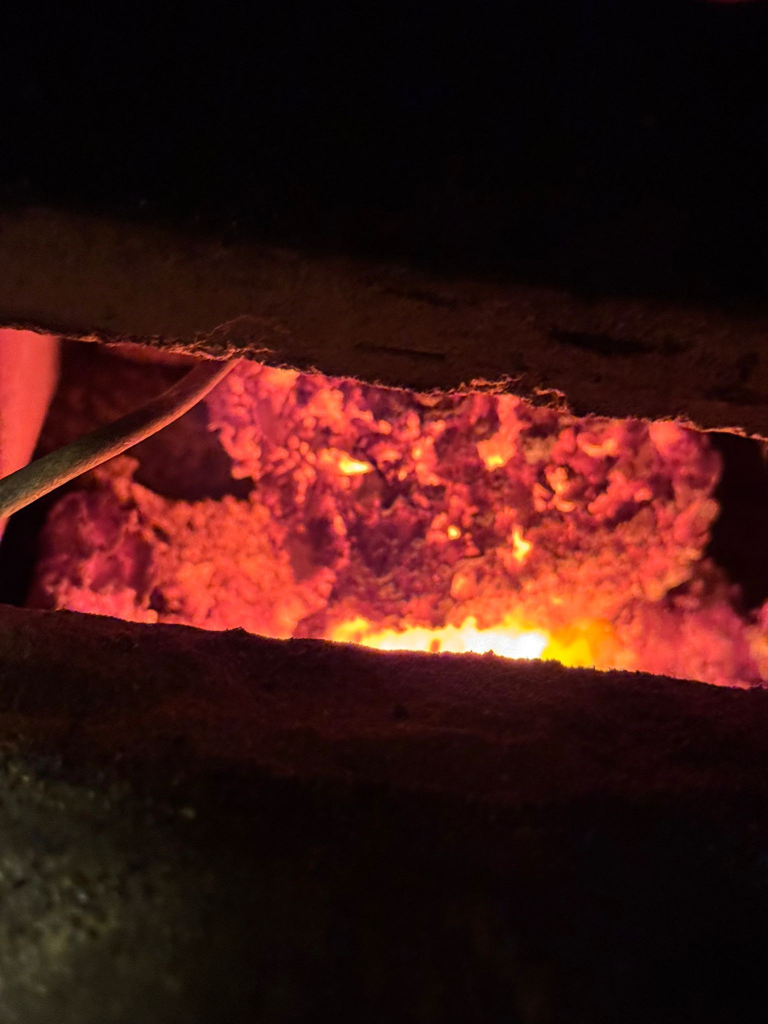

Witam. Mam problem z piecem stalmark eko vegas 14 kW strewnik tech st755 zpid. Piec w trybie pid przesypuje wegiel, w popielniku oprócz popiołu jest niedopalony retopal. Czy może ktoś pomóc ogarnąć ustawic pid w menu serwisowym?
Zwiekszaj przerwe w min.mocy,czy zmniejszaj czas podawania w min.mocy.Poki w wiekszym zapotrzebowaniu bylo o.k.Jescze možliwe,že dužo podawasz w podtrzymaniu i krotko przedmuchujesz,poki kociol sie wylacza z pidu i stoi kilka godzin w podtrzymaniu.
