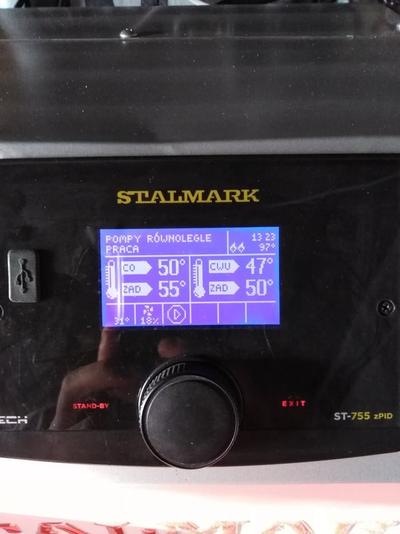

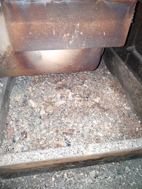

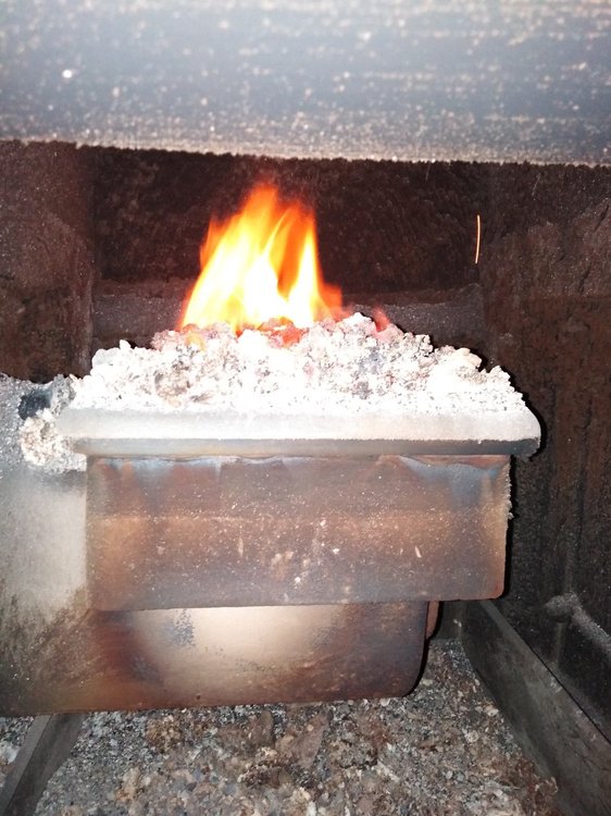

Witam. Długo nie pisałem w temacie, ale niestety ciągle walczę z piecem. Głównym problemem są niestety spieki (co prawda łatwe do rozbicia). Obecne nastawy mam takie: Praca w PID (sterownik 755 zPID) Nastawy pracy w menu serwisowym: Min. praca - 3s Max. praca - 7s Min. przerwa - 30s Max. przerwa - 84s Min. praca wentylatora - 14% Max. praca wentylatora - 47% Obroty minimalne - 100 Obroty maksymalne - 140 TRYB NADZORU: Praca - 9s Przerwa - 15 min Wentylator - 20s Przerwa wentylatora - 15 minut Bieg - 47 Ogólnie temperatura CO zadana to 60 stopni i szybko do niej dobija. Temperatura CWU 50 stopni. Obie z histerezą 5 stopni. Mam zawór 4 drogowy z temperaturą na grzejniki 38 stopni, a minimalny powrót 45 stopni. I tu wszystko wygląda ok, problemem są spieki. Myślę sobie: spieki to za dużo powietrza. Zmniejszając nadmuch maksymalny do nawet 30% nie daje to rezultatu. Na retorcie pali się ładnym żółtym płomieniem równomiernie na całej powierzchni, nie przesypuje. Ktoś ma jakiś pomysł? Nie ukrywam, że nastawy są zaczerpnięte od któregoś z użytkowników, który pisał, że nawet dobrze to u niego wygląda, a powierzchnia grzania podobna, bo około 220 metrów. Aha, zapomniałem dodać, że korona palnika wyczyszczona i uszczelniona przed sezonem i wcześniej miałem inne nastawy więc postanowiłem skorygować, aby dobrać wartości powietrza do obecnego stanu retorty.

@Jasa ja z retortą nic nie robiłem. Wygląda tak od poczatku

Temperatura podajnika oscyluje w granicach 27-28 stopni, rzadko przekracza 30. Od prawie miesiąca jadę na pidzie i jest super. Malutkie spieki zapewne przez węgiel. Moje ustawienia w trybie serwisowym: Min praca 4s Max praca 7s Min przerwa 40s Max przerwa 90s Min went 15% Max went 38% Max temp spalin 220 Prawie w ogóle nie wchodzi w nadzór, kocioł ustawiony na 60 stopni a cwu 50 z histereza 5 stopni. Kocioł oscyluje w granicach 60-62 stopnie i sobie powoli pracuje

Ustawić sterownik w tryb PID czy pracować w dwustanie? W dwustanie moc nadmuchu aktualnie na 25 % i po kilku godzinach wygląda to obiecująco
