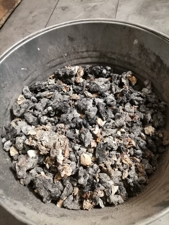

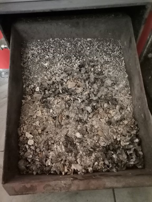

Witam, jestem nowym użytkownikiem na tym forum. Przed założeniem tego postu prześledziłem już chyba większość tematów. Mam dom jednopiętrowy, ocieplony- 20cm, okna 5 komorowe, 3 szybowe. Podłogówka w całym domu, oprócz garażu i piwnicy. Powierzchnia całkowita do ogrzania 220m2. Problem polega na tym że mój piec zajmuje się produkcją popiołu, a dopiero w drugiej kolejności ogrzewaniem domu. Latem ogrzewał tylko ciepłą wodę ( bojler 150l ) i cały podajnik wystarczał na 1miesiąc, popiół wyjmowałem co 2 tygodnie wiec było chyba super. Teraz popiół wyrzucam codziennie ( na pracy ręcznej, niżej podam ustawienia ), a na  PID jeszcze częściej. Popiół i na jednym i na drugim ustawieniu jest niedopalony. Opał już kupiłem z drugiej kopalni,a raz do próby z marketu i jest identycznie. Wzywałem już 2 razy serwis, ale po ich ustawieniach było tylko gorzej. Jeżeli macie jakieś pomysły to proszę o pomoc. Z góry dziękuję.

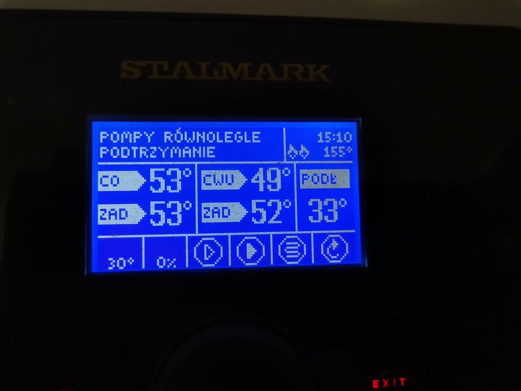

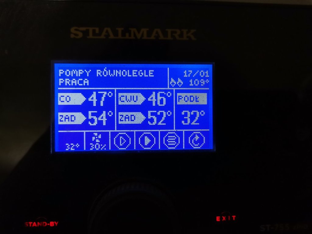

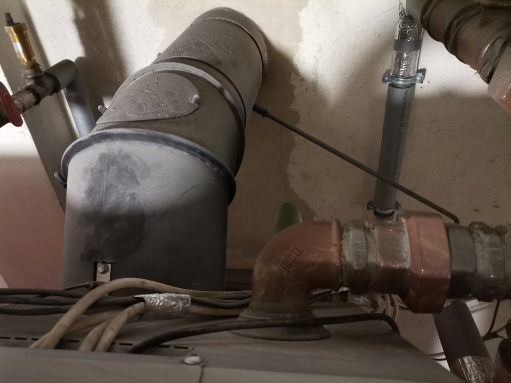

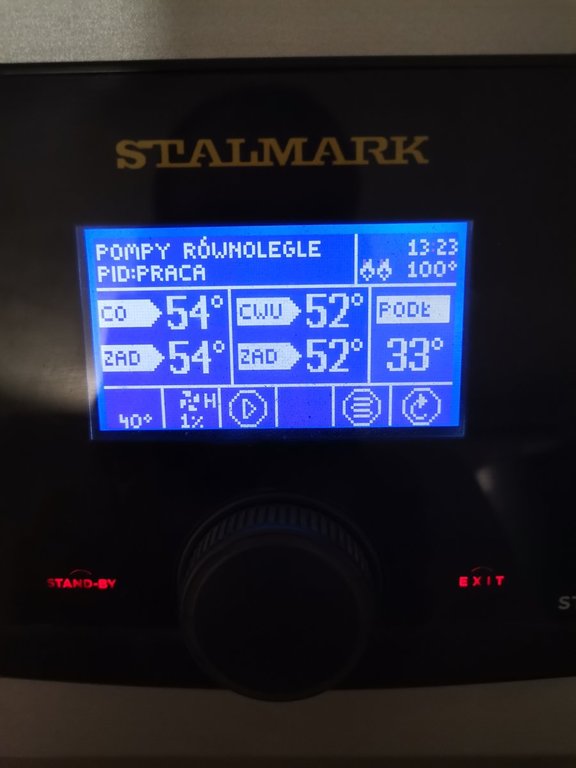

Jak temp. spadnie na kotle do 47stopni trzecie zdjęcie to piec pracuje bardzo długo żeby osiągnąć zadaną temp.
Witam jakie są ustawienia PID, że zdjęcia widać że pracują wszystkie 4 pompy więc nie dziwię się że wolno dochodzi do zadanej temperatury.

Jaka jest temperatura spalin przy ustawieniach ręcznych podczas pracy czyżby tylko 100 st. Jeżeli tak to znaczy za dużo powietrza które gasi podawany węgiel stąd niedopałki lub sam węgiel jest do bani, jakieś parametry posiada?
Witam, z ustawieniami PID to nie wiem, zrobiłem tylko zdjęcie jak przełączam na PID . Jeżeli chodzi o ustawienie ręczne, to jak temperatura spadnie do wartości zadanej, chyba o dwa stopnie, to włącza się wentylator i podaje węgiel. Temperatura spalin rośnie do ok.195 stopni. Obserwując kontrolki na wyświetlaczu to trzy pompy 2x (podłogówka) i jedna pompa piwnica (kaloryfery) chodzą non stop, a pompa z bojlera włącza się co jakiś czas, nie mierzyłem w jakich odstępach czasowych. Po chwili się wyłącza. Reset zrobiłem dwa razy do pewności, a w ustawienia serwisowe nie wchodziłem dla swojego i pieca bezpieczeństwa ;) Kaloryczność podana przez kopalnię na rachunku 26-27 MJ/kg  popiół 4-9%  siarka 0,4-0,9%  spiekalność 1-10.
No to spaliny w ręcznych mamy wyjaśnione nie jest źle, węgiel swoją kaloryczność ma !  Proponuję współczynnik 1:6 czyli 5 s przerwa 30 i wentylator 26 być może ciut mniej albo ciut więcej w zależności od płomienia tak aby nie był za czerwony i końcówki nie smoliły. No wiem ile stoi w podtrzymaniu i czy w ogóle stoi ale 15 s to za dużo można dać 2 s. co 10 min.

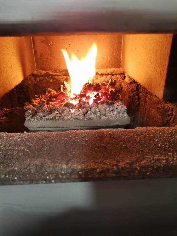

Witam, zawirowacze są na miejscu i wyczyszczone. Jeżeli chodzi o ustawienia, to zrobiony reset do ustawień fabrycznych zrobiłem raz jeszcze i wpisałem ustawienia ręczne, które mi pan podał. O północy wyczyściłem piec, o godzinie 15tej sprawdziłem popielnik (jest mniej) ale jeszcze nie są dopalone do końca. Piec trzyma nareszcie temperaturę i wchodzi w tryb podtrzymania ,normalnie cud.
Cieszy mnie to. To teraz widzę że kopczyk na rektorze jest dość spory, ogień powiedział bym trochę strzępiasty. Mój wniosek przerwa w górę na 35 wentylator w dół 25 lub 24 i obserwujmy, będą zdjęcia będziemy korygować dalej ale myślę że powinno być dobrze.

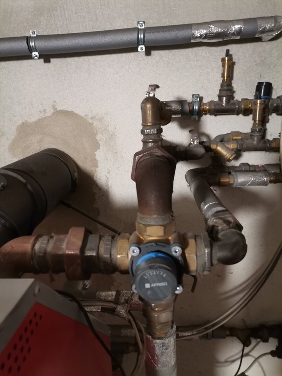

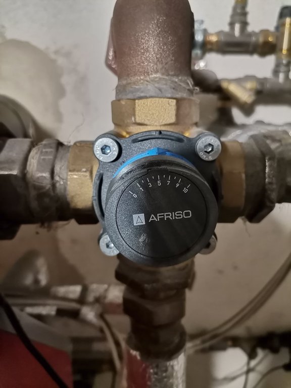

Sorry nie zauważyłem wcześniej, jest zawór 4 drogowego i rozumiem że to przez niego idzie zasilanie grzejników ?

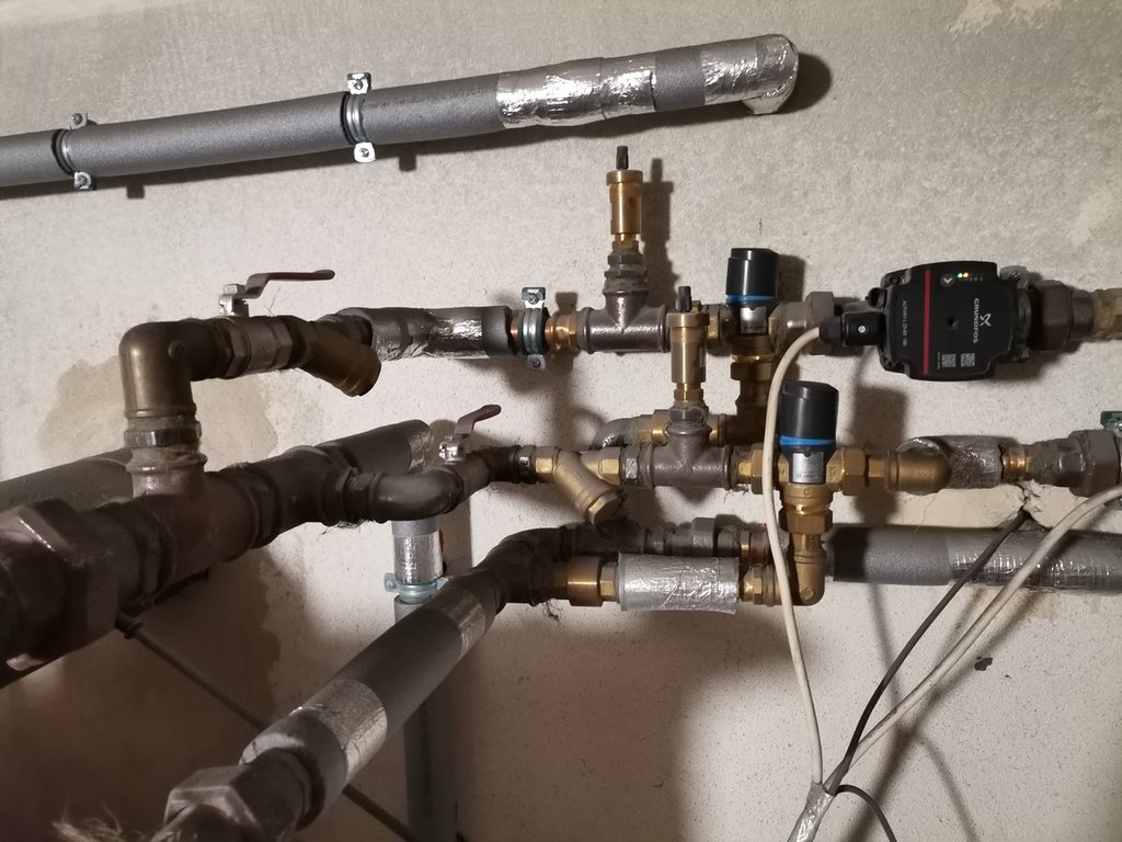

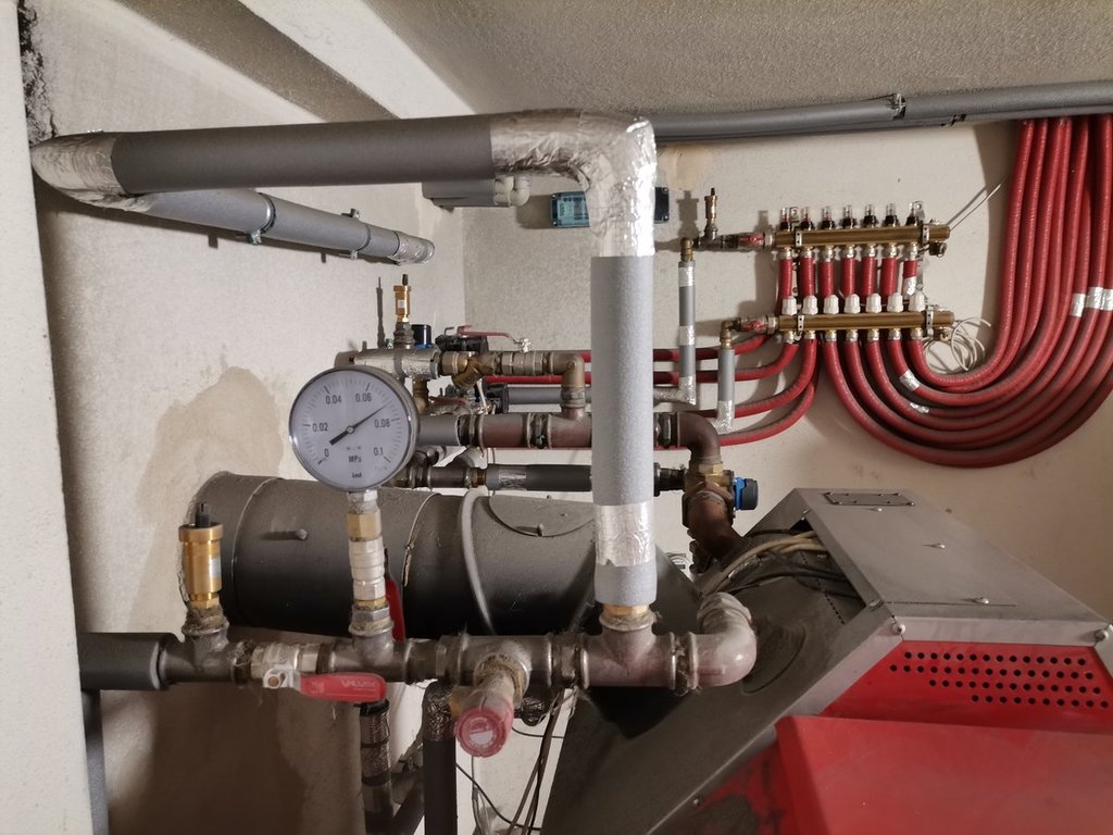

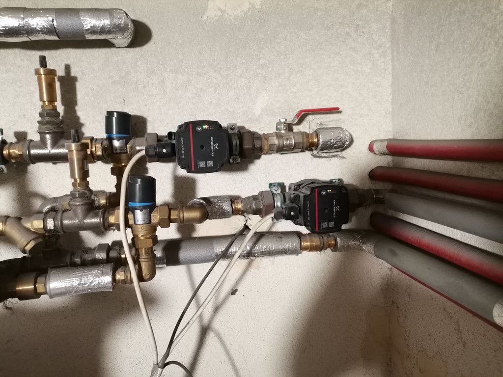

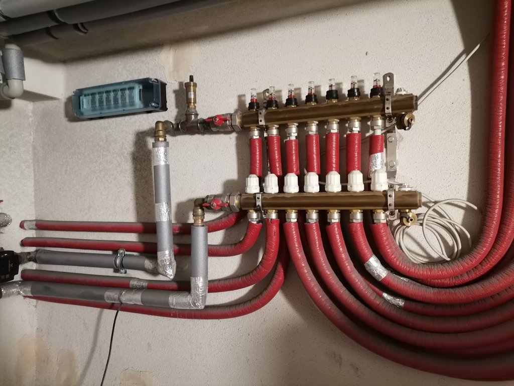

Witam, podłogówka posiada tylko jeden zawór 4 drogowy, do którego podłączone są 3 pompy, a grzejniki w piwnicy są tylko 3 małe grzejniki. Jeszcze nie napisałem są dwa rozdzielacze, jeden w piwnicy(widać na foto), drugi na piętrze. Nie rozumiem tylko o co chodzi z tym powrotem gdzie tego szukać jak ma wyglądać. Pytanie może być głupie ale naprawdę nie wiem. Prześle parę fotek jak to mam podłączone.
Generalnie w powrocie chodzi o temperaturę wody powracającej z instalacji do pieca. Piec ustawiony masz na 53 st. woda powracająca z instalacji grzejnikowej posiada w tym układzie około 30 st, z podłogówki około 20 st. Po zmieszaniu w kotle (53+30+20=103:3=34.33 st.)powiedzmy że woda ma taką temperaturę ale nie ma jej co mieszać bo nie ma pompy kotłowej -na odcinku powrotu od zaworu 4 drogowego do pieca. W takiej sytuacji woda w piecu wygląda tak od góry 1/3 53 st. 1/3 30 st. i 1/3 20, a pojemność tego kotła o ile dobrze pamiętam jest około 60-70 litrów.Piec nigdy nie jest dogrzany, a ciepłej wody wystawcza chyba dlatego że jest podłogówka, tak myślę ale może się mylę. To tak w dużym uproszczeniu. Na temat temperatury wody powrotnej jaka jest wymagana przez producenta masz w instrukcji kotła. Swoją drogą temperatura kotła min powinna oscylować w gronicy 60 st. To że ustawiłeś najniższą dopuszczalną ni oznacza zę oszczędzisz na opale.

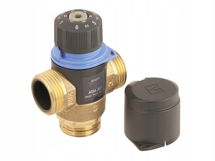

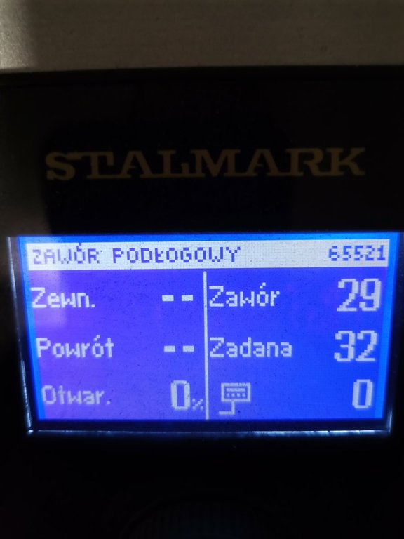

Jak widzę na zdjęciach podłogówka jest sterowana  dwoma  Zawórami termostatycznymi mieszającymi  AFRISO ATM 361z zakresem regulacji temperatury:(20 ÷ 43°C ale tego nie wiem napewno) to te dwa czarne z niebieskim przed pompami a zawór 4 drogowy steruje temperaturą na grzejniki. Jednego tylko nie rozumiem na wyświetlaczu ZAWÓR PODŁOGOWY są temperatury czyji czujnik podłączony tylko do czego jak nie widzę żadnego siłownika który by tym sterował. Mam podejrzenia graniczące z pewnością że podłączony tak na lipę gdzieś za pompą do rury podłogówki świadzczy o tym na wyświetlaczu brak stopnia otwarcia.Tak że możesz sobie kręcić pokrętłem do woli.
Stalmark przy zakupie kotła dodaje 4 czujniki 1- czujnik tem. bojlera, 2-czyjnik zaworu, 3-czujnik powrotu, 4 - czujnik tem. zewnętrznej. Jeśli je posiadasz zamontuj we właściwych miejscach, jeżeli instalator je buchnął to jesteś w plecy 50 zł sztyka ale na allegro widziałem tańsze posiadają symbol KTV. Polecam też siłownik zaworu czterodrogowego.
Mam nadzieję że trochę przybliżyłem temat jeśli nie poczytaj o tym w internecie znajdziesz  dużo odnośnie tego zagadnienia.

image.png.b0362a57c4c8e5f05b225fb0b4297356.pngTu masz włąściwą regulacje temperatury podłogówkiZawor-termostatyczny-mieszajacy-AFRISO-ATM-361-1-Marka-Afriso.jpg

Witam, dawno mnie nie było, kupiłem w końcu ten siłownik AFRISO ARM 343. Wiem oczywiście jak zamontować i podłączyć do listwy,ale nie wiem jakie ustawienia trzeba zrobić. Sterownik jak już pisałem ST-755 zPID
Wchodzisz w menu zaawansowane - parametry instalacji- zawór i dalej stan zaworu załączyć, czas otwarcia zgodny i tabliczką znamionowa na zaworze chyba 120 sek tj 2 minuty, na początek tyle resztę w razie pytań później. Typ zaworu c.o.
Idę ustawić
Na priv wysłałem nr telefonu,
Zrobiłem ustawienia według pana wytycznych, piec był w podtrzymaniu i zawór ustawił się powoli na max i tam został. Lampki na nim wygasły. Jak piec włączył pracę to lampki są wyłączone a zawór stoi na max. Podłączyłem N- niebieski L1-czarny L2-brązowy. Pominąłem coś?
Gwoli  uzupełnienia. Założyć czujnik na powrocie to po pierwsze, po drugie otworzyć jeden grzejnik który będzie dogrzewał powrót i sprawi że węgiel będzie się wypalał lepiej. To nierówne spalanie wynika z małego zapotrzebowania na ciepło - podłogówka. W przyszłości idealnym rozwiązaniem byłoby założenie pompy na powrocie- pompą kotłowa. Podejrzewam że w chwili obecnej woda powrotną do kotła ma około 20 stopni a to już jest zabójstwo dla kotła. No i na koniec spróbować palić PID no ale to już temat na trochę dłuższą rozmowę telefoniczną.  Pozdrawiam.
