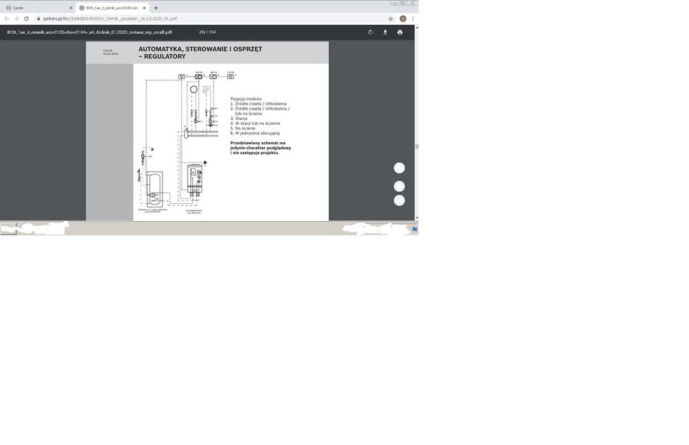

Panowie podepne sie pod tmat , modernizuje kotlownie przechodzac z wegla  na gaz ,
parter podlogowka
pietro grzejniki
potrzeba mi sprzegla  to juz wiem  chodzi o sam dobor pieca
czy termet gold plus  20 obsluguje sprzeglo ?
nie moglem znalesc na schemacie instalacyjnym
a wydaje mi sie ze w jednym z tematów kolega @Sambor  o tym pisal -
nie moge jednak teraz znalesc tego posta aby sie upwenic ze to na pewno chodzilo o termeta
ok zadzwonilem do termeta  wiec dla potomnych :
termet gold plus  nie ma czujnika/ wyjscia ktore obsluzyloby czujnik temperatury na sprzegle hydraulicznym .
pytanie do mądrzejszych kolegów , czy w tej sytuacji jest jeszcze nadzieja dla tego pieca w mojej instalacji czy muszę szukać czegoś innego ?

Nie czujnik sprzęgła tu jest ważny, tylko jak chcesz rozwiązać zasilanie i sterowanie poszczególnych obiegów? (grzejnikowy i podłogówka).
My wiemy że termet nie ma czujnika temp sprzęgła i obsługuje tylko 1 obieg, reszta to "protezy zewnętrzne", z resztą o tym wiele razy było na forum, wystarczyło poszukać
Pisałem z resztą o tym w innym poście kilka godzin temu.

Te "moduły wielostrefowe" to już masz, trzeba by tylko jakiś sterownik do zaw 3-D z funkcją regulacji pogodowej - może oryginał esbe albo coś z techa.
Należy tylko tak ustawić pompę w kotle aby przy największym poborze mocy temp na sprzęgle była taka jak na kotle.
I wtedy nie potrzeba wszelakich bajerów ani kotła za 2x więcej

Jak jeszcze nie masz kotła a masz dwa obiegi grzewcze grzejnikowy i podłogówka to nie pchaj się w Termeta.Jak jeszcze masz zamiar dokupić do niego moduł SIM to Cię wyjdzie drożej niż inny kocioł który obsłuży sprzęgło i 2 obiegi Szukaj kotła który posiada moduł mieszacza np.Junkers

dzięki za odpowiedz w temacie , ale dla mnie za duzy skrót myślowy  co to jest moduł SIM?
masz może jakiś konkretny kocioł na myśli obsługujący
-czujnik sprzęgła
-siłownik i pompę z podłogówki
- pompę do grzejników
Przejrzałem na szybkości ofertę junkersa
z sensownych modulacji  sa
-Compact ,
  •         widzę ze można duzo pomp podlaczyc , ale nie potrafię wywnioskować czy wszystko to co wymieniłem powyżej   instrukcja nie jest tak   czytelna jak w smarcie
  •      Podłączenie zewnętrznego czujnika temperatury zasilania (np. zwrotnica hydrauliczna) czy to moje sprzęgło?
-Smart -
  • obslusuguje sprzeglo , silownik 3d i pompe podlogowki  tez widze obsluzy
  •  brakuje mi zasilania pompy  na grzejniki
- Comfort
  • to samo co compact
patrze jeszcze na schemat instalacji Junkersa i przy tych piecach widać moduł do sterowania 2 obiegów grzewczych
czy wobec tego bez tego modułu będzie mi to działać?
Edytowane przez detted666
To jest stary nieaktualny schemat Junkersa,nie ma już IPM-2.Na chwilę obecną patrz załącznik.Zwrotnica hydrauliczna to po prostu sprzęgło hydrauliczne.Moduł SIM jest przypisany dla Termeta jest to divicon obsługujący 2 obiegi grzewcze.
Kocioł np.Cerapur Smart 5c MM100 to moduł mieszacza,teoretycznie potrzebujesz takie 2szt.+regulator pogodowy CW400.Kol.Teres "siedzi" w Junkersie on ci może doradzić w wyborze
Edytowane przez Grundfos
-czujnik sprzęgła
Cerapur Smart + 2*MM100 + CW400 (+ ew. CR100 na drugi obieg jeśli chcesz mieć 2 sterowniki). Do tego dość dobrze cenowo wychodzi ichniejszy sprzęgło/rozdzielacz WHY/HKV + 2 grupy pompowe (z wbudowanymi modułami MM100).
