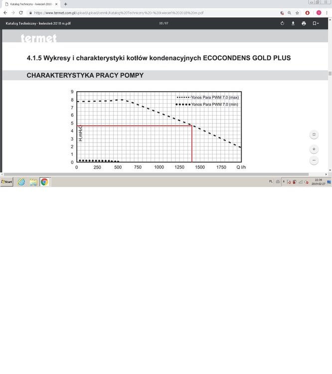

Tutaj pojawia się pytanie główne bo wszyscy instalatorzy z którymi rozmawiałem łącznie ze sprzedawcą w sklepie twierdzą że pompa wbudowana w piecu poradzi sobie z tą instalacją i nie trzeba montować sprzęgła wraz z grupą pompową. Chociaż ja osobiście mam wątpliwości po przeczytaniu kilku tematów z forum. Z drugiej zaś strony nie wiem czy dobrze czytam wykres ale ze strony producenta wynika ze pompa zamontowana w piecu przystosowana jest do przepływów na poziomie 1750L?

Pompa w kotle może dać radę.Jeżeli rzeczywiście globalny  przepływ będzie 1400l/h a spadek ciśnienia w obiegu krytycznym przy tym przepływie nie będzie większy niż ok.45kPa

Projekt ogrzewania podłogowego powinien zawierać parametry dotyczące pompy czyli przepływ i straty ciśnienia.
Jak dysponujesz tymi danymi to patrzysz na wykres charakterystyki pompy zamontowanej w danym kotle.Przykład w załączniku.W praktyce zależy na ile wiarygodny jest projekt OZC i później poprawnie wykonany projekt OP

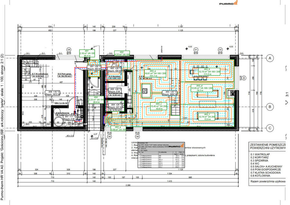

W projekcie Op powinien być taki lub bardzo podobny  rysunek - czyli rozwinięcie inst, na nim masz podane co i jak z ciśnieniem dyspozycyjnym pompy, doborem rur i dane pętli
bez tego nikt ci nawet na 75% nie odpowie czy ten kocioł sam pociągnie czy nie.

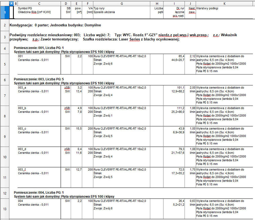

w projekcie mam jeszcze jedynie takie dane jak:
wydajnosc grzejnikow plaszczyznowych 9196W
cisnienie dyspozycyjne 18,6 kpa
Sam nie wiem czy patrzeć trochę z dystansem na to co podaje producent bo patrząc na wykresy jakie podaje konkurencja to wygląda jakby zostawali daleko w tyle za termetem który cenowo nie oszukujmy się jest jednym z tańszych pieców.
Sprawdzałem dane techniczne pomp u konkurencji i u vailanta jest to ok 860 l/h, u junkersa ok 1000 l/h a u viessmana 1200 l/h?
Chociaż termet podaje jasno ze korzysta z pomp Wilo Yonos PARA ST i ten wykres pokrywa się z tym co podaje sam producent pompy.
Wszystko na to wskazuje że pompa w kotle da radę tej instalacji.Przy tej mocy podłogówki czyli 9,2kW  i schłodzeniu czynnika grzewczego załóżmy 6K daje nam przepływ na poziomie ok.1320l/h tylko tobie dojdą jeszcze 3pętle,przepływ się trochę zwiększy powiedzmy przyjmując średnio 1.5l/min w każdej co da nam globalny przepływ w 17pętlach 1590l/h Cisnienie dyspozycyjne pompy=18,6kPa nie jest wysokie Jak któraś z tych pętli nie będzie masakrycznie długa to powinno być OK pod warunkiem że nie ma błędów w projektach.Tak kotły Termeta mają wyjątkowo mocną pompę.Wiele kotłów z wyższej półki może się schować pod tym względem.Niestety za to kotły Termeta "kuleją" jeżeli chodzi o sterowanie dwoma obiegami grzewczymi wysoko i niskotemp.(moduły SIM) Z uwagi na powyższe polecam Termeta do instalacji same grzejniki lub samo OP.

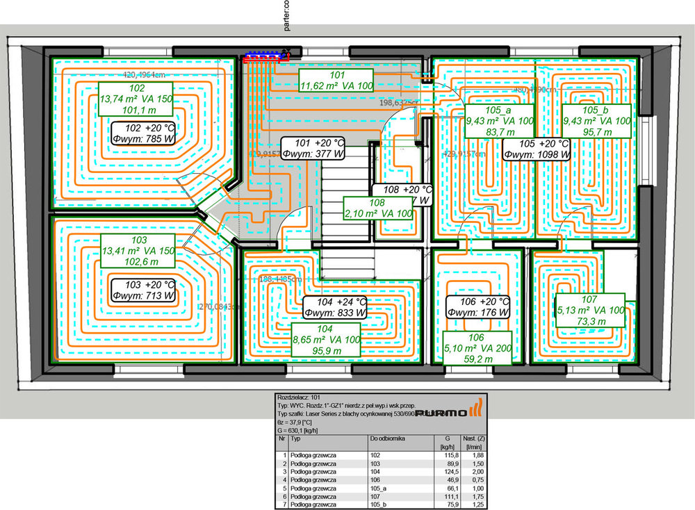

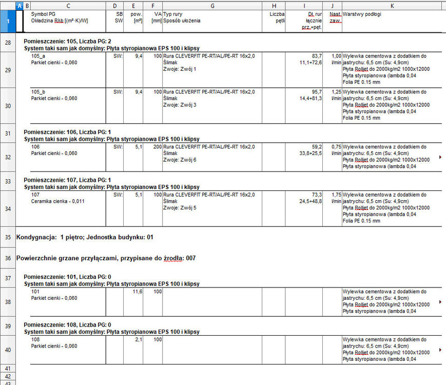

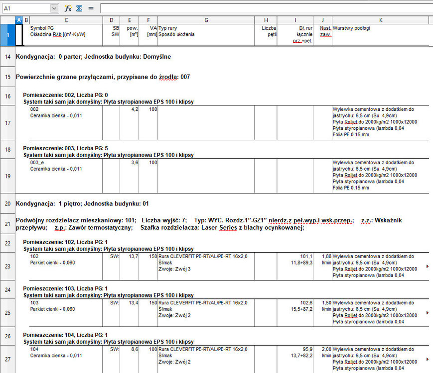

dorzucam zdjęcia z projektu mam nadzieje że będzie tam coś widać. Dostałem tylko to plus zestawienia materiałów.
I to właśnie jest pewien błąd albo wielbłąd gdyż dobierający musi się zastanawiać ile tego ciśnienia dyspozycyjnego pompy zostaje po przejściu przez sam kocioł a w nim są cienkie rurki i inne elementy powodujące opory hydrauliczne - czyli ciśnienie dyspozycyjne na wyjściu kotła powinno być o jakieś 15-20% mniejsze.
Ale te ok 1500l powinno wydać przy ciśnieniu dyspozycyjnym ok 30kPa- tu warto przeliczyć rury zasilające , gdyż to one mogą być wąskim gardłem tej instalacji.
Wg mnie zbyt optymistyczny współczynnik oporu cieplnego dla paneli 0.06 m2xK/W Nie będziesz w stanie osiągnąć tak niskiej wartości,do tego dojdzie jeszcze podkład pod panele.Najcieńsze panele 8mm mają opór rzędu 0,066 m2xK/W jeżeli nawet zastosujesz najlepszy podkład(pod wzgl.oporu) za ok.20zł/m2 czyli np Arbiton Multiprotec 1000 (opór=0,006m2xK/W) to sumarycznie jesteś w stanie osiągnąć 0,072m2xK/W
Nie robiłbym stref brzegowych,to relikt przeszłości gdy budynki nie były tak dobrze ocieplone,dzisiejsza stolarka ma niski współczynnik przenikania ciepła.Lepiej zrobić na całości taki sam rozstaw rur aby uzyskać równomierny rozkład temp.podłogi.W projekcie jest jastrych cementowy a w rzeczywistości anhydryt
Edytowane przez zaworek
Ja przyjmuję dla paneli opory sumarycznie 0,105- 0,11 m2xK/W, ostatnio liczyłem dla desek 22mm- masakra ,
