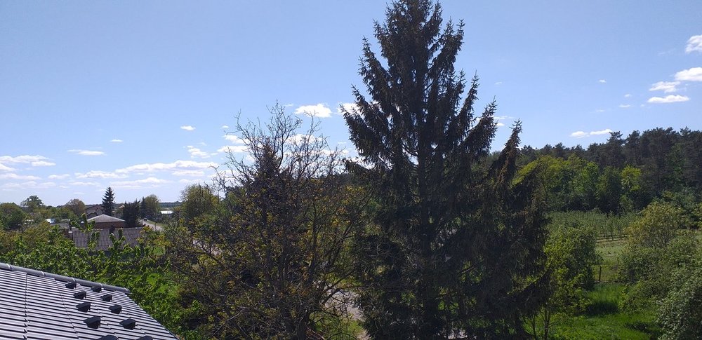

Przymierzam się do zamówienia instalacji fotowoltaicznej o mocy ok 6kW. Firma zaproponowała mi 2 rozwiązania z optymalizacją lub bez .
- Fronius + 18 paneli 340W Qcells  bez optymalizacji   (  dodatkowo zastanawiałem się nad dodaniem kilku TIGO ale na wybrane panele)
- SolarEdge SE6K + panele jak wyżej z optymalizatorami .
Umiejscowienie paneli :6 paneli strona południowa ( niestety tylko tyle wejdzie )  + 12 paneli strona zachodnia.

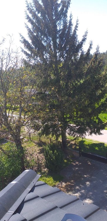

Niestety na południowym zachodzie u sąsiada jest spore drzewo .Na wschodniej stronie mam komin. Na tą chwilę słońce ładnie przemieszcza się ponad wierzchołkiem i nie ma problemów ale przypuszczam że wrzesień  i październik będzie problematyczny
Widok jak na zdjęciu .
Tak się zastanawiam jak do tego podejść. Próbować to optymalizować ? Na internecie znalazłem dane że w przypadku dużych drzew optymalizator daje uzysk ok 4.5 % w stosunku do instalacji nieoptymalizowanej .  Patrząc na cenę ok + 3000 zł    zwrot zwróciłby się po ok 20 latach  ?
