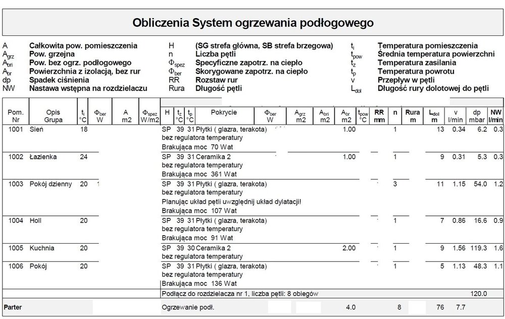

Kolejny "naturszczyk" się znalazł. ale to się robi dużo prościej - wystarczy wprowadzić dane do pudełka  i odczytać w okienku wyniki.
Poniżej coś takiego, ale uwaga to tylko przykład!

Na pytanie "co daje" odpowiedziałem w kilku poprzednich wpisach. Nominalnie daje "to" ze jeżeli pętle mamy różnej długości kompensujemy na kryzach "niewspółmierność" rozprowadzanej wody w poszczególnych pętlach/strefach.
Jak napisałem wcześniej przepływ jest wprost proporcjonalny do średnicy i odwrotnie proporcjonalny do długości przewodu - rury. Jeżeli więc, na jednej kondygnacji zasilanej z jednej listwy rozprowadzone są pętle o różnej długości, to AUTOMATYCZNIE przepływy w tych pętlach będą różne. Nam w pierwszej fazie "strojenia" przepływów idzie o to, żeby były jednakowe. Film który przed chwilą nazwałeś "lipą" podaje w początkowych minutach NAUKOWĄ metodę liczenia, w kolejnych - jak nazwał to autor, mamy "metodę prób i błędów"
"Naukowej" nie kwestionuję. Napisałem, że zrobiłem to na zasadzie "obserwacji" w której pętli przepływ mam najmniejszy - TO KROK PIERWSZY. Następnie ustawiłem pozostałe pętle tak, by przepływy w nich były takie same. - To KROK DRUGI. Od tego momentu temperatury w pomieszczeniach były jednakowe. Krokiem TRZECIM jest ograniczenie temp w pomieszczeniach w których "chcę grzać mniej" Wystarczy wtedy - jeżeli się ma regulację z siłownikami elektrycznymi na listwie i regulatorami w pomieszczeniach - zmniejszyć grzanie w danym pomieszczeniu. Jeżeli ich nie mamy - w "rozdzielni" tam gdzie jest listwa na zaworach odpowiadających pomieszczeniom przykręcić wybraną pętlę. Nazywając mnie "naturszczykiem" nie sprawiłeś przez to, że jestem "lepszym fachowcem" :)
Opisałem - jak sobie poradziłem i u mnie - co jest ISTOTNE ta metoda działa i nie mam z tym problemów. Pokazałem link do filmu - żeby pokazać jak ja to zrobiłem ...Twoje dowodzenie o "wyższości świąt Wielkiej Nocy nad Świętami Bożego Narodzenia" u mnie wywołało tylko uśmiech adekwatny do tego jak wykłady prof J Stanisławskiego.
