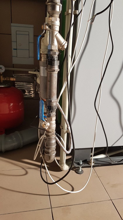

  • Obawiam się, że to koleżankę przerośnie. Lepiej niech wciśnie ten przycisk na dole (zielona strzałka), obróci pokrętło w prawo do oporu i powie, czy rura od 4D (czerwona strzałka) do kotła robi s

Brak zaworu zwrotnego za pompa kotlowa :( A powrót z podłogówki podłączyl do zawory 3d następnie zz i do powrotu z grzejników?
Edytowane przez Kazio321
Powrót z podłogowki jest do dobrze:)
Powrót trójnik prawo zawór a lewo zz i powrót główny do 4D.

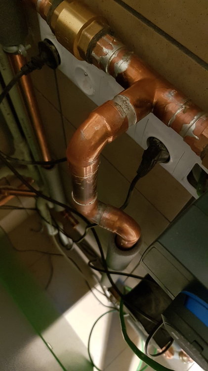

Co do montażu tego ZZ na powrocie podłogówki mam jedna uwagę: należało tam chociaż z jednej strony wlutować śrubunek z nyplem. Co w sytuacji wymiany tego ZZ?  Cięcie i lutowanie na nowo....
I "kapturki" na odpowietrznikach automatycznych muszą być zakręcone.
Edytowane przez gmaj22
Fakt śrubunek mógł być przy zz ale było by go chyba ciężko tam wcisnąć brak miejsca, jest śrubunek przy samym zaworze 3d więc da się go wymienić lekko odchylając pionową rurkę powrotu.

Nie da się.... Przecież nie obróci pionowej rurki powrotu wraz z trójnikiem, żeby wykręcić poziomą z ZZ. Ale to szczegół.

@gmaj22 no fakt masz rację brak lewego gwintu. ZZ z mosiężnym trzpieniem więc może trochę wytrzyma.

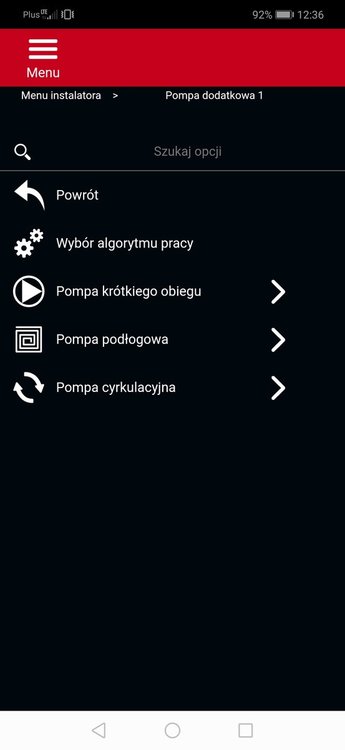

U @Evqa pompa podłogowa jest jako dodatkowa 1 na 3d, wydaje mi się że 4d nie powinno się otworzyć, także przy trybie letnim również trzeba będzie ręcznie wyłączyć w sterowniku pompę dodatkową.
@Kazio321 znasz ten sterownik pewnie lepiej st 555p, właśnie w ustawieniach pomp dodatkowych jest taki parametr jak zadana zaworu, nie wiem co on zmienia, jest też w ustawieniach serwisowych 5162 coś takiego jak funkcja przepływu... Domyślnie włączona. Pojawiły się te opcje po aktualizacji sterownika, wiesz może jakie jest ich zadanie?

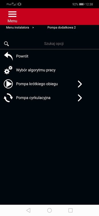

Screenshot_20200115_123815_pl.techsterowniki.emodul.thumb.jpg.4551856845f8ff6cd052d126585b4f8f.jpgScreenshot_20200115_123623_pl.techsterowniki.emodul.thumb.jpg.b3b599d7e4c8920400e4696ae3828f7d.jpgW ustawieniach pomp dodatkowych nie ma parametru "zadana zaworu" są tylko takie parametry. A funkcja przepływu to jest mierzenie ilości podawanego powietrza.
Wejdź w pompę podłogi a następnie w ustawienia jej algorytmu.
