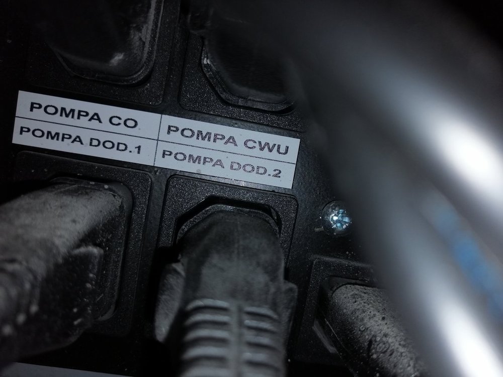

O  ***  @Darekgra jest tylko 1pompa podłączona do kotła i to jest pompa CWU!!!. Przyjrzyj się na zdj.  Lewe górne wejście (pompa CO)
Prawe górne wejście (pompa CWU)
Dolne lewe wejście (dodatkowa pompa 1)
Dolne lewe wejście (pompa dodatkowa 2).

Wg. instrukcji do sterownika to przewód  jest wpięty do pompy dodatkowej 1 :) ale w realu może być tak jak piszesz, ja podpierałem się tylko instrukcją z neta bo nie mam tego kotła.

Godzinę temu, Kazio321 napisał:
  @Darekgra
Wybaczcie błąd Dolne prawe wejście (pompa dodatkowa 2)

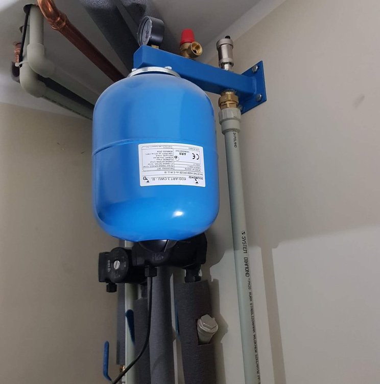

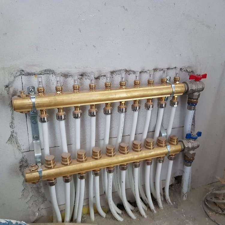

Na prośbę Darka wrzucam 2 zdjęcia do przedyskutowania. Czy zawory podłogówki nie powinny być zamienione (góra z dołem)?
I czy zbiornik nie wisi górą do dołu?
1/Górna belka to zasilanie, dolna-powrót. Może nie chodziło o zawory, a o rotametry? Na moje oko to są rotametry tzw, suche (TECE?) i nie ma w nich cieczy. Jest tylko "talerzyk" magnetyczny wskazujący poziom przepływu.Przynajmniej zawsze będą czyste i czytelne ;)
Niemniej, rury PEX do rozdzielaczy i w ich  pobliżu powinny być w otulinie a nie zalane zaprawą.
2/Zbiornik przeponowy montowany na konsoli jest OK/ Zbiorniki przepływowe, montowane bezpośrednio na rurze zasilającej bojler powinny być montowane "wentylem" do góry.

Tak, rotametetry. Są suche.
Można je trochę odkuć, ale czy to pomoże?
Co do zbiornika, to "ufff" :)

Są podłączone 2, bo tyle starczyło przewodów. Od cw jest nie podpięta, na razie nie korzystamy z wody i trzeba kupić przewód.
Przewody powinny być 4, gdzieś wcieło 2 przewody czy magik zabrał bo stwierdził że mu będą potrzebne?
