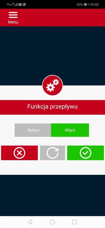

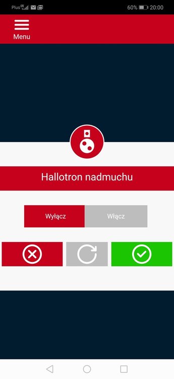

A możesz zrobić taki test z wyłączeniem hallotronu nadmuchu, najlepiej z przepływem włączonym i wyłączonym.
To że wartość nadmuchu na sterowniku rośnie nie znaczy że steruje dmuchawą ale może tylko jakimś parametrem który ma wpływ na PID.
Pozatym parametr 100% wogóle nie świadczy o ilości obrotów dmuchawy.
Możesz jak byś miał ochotę zrobić test z zatrzymaniem obrotow tej turbinki i obserwować zachowanie wentylatora dmuchawy co się dzieje przy wyłączonej przepływie a co przy wyłączonym hallotronie.

Tak może nie świadczy, ale dlaczego spada temp spalin? Oczywiście zrobię tak jak chcesz, wszystko w imię nauki :D
Screenshot_20200115_200013_pl.techsterowniki.emodul.thumb.jpg.1b86cc460c945e33db45cf290beb7904.jpg
Screenshot_20200115_200023_pl.techsterowniki.emodul.thumb.jpg.3f1ad460da6ed6658d2799ca33a037a8.jpg
Teraz tak po wyłączeniu hallotronu procenty wiatraka spadły z 80%na 65% i dalej spadają, ale temperatura spali przekroczyła zadaną i jest już 142stopnie.

No tak musiałby polatac tak kilka dni wtedy bym sprawdził jak to ze spalaniem jest. @Darekgra zrobie tak 1 tydzień będzie palił na wyłączony Hallotronie a włączonym przepływie. A 2 tydzień wyłączne 2 funkcje. I wtedy chyba będzie można coś wywnioskować.
Edytowane przez Kazio321
Nie musisz aż tak długo czekać.
Spróbuj z tym zatrzymaniem np jakimś patykiem kręcącego się wiatraczka tego przykręconego do dmuchawy efekty tego powinieneś usłyszeć po kilku sekundach.
@Darekgra zrobiłem tak jak pisałeś, wiatrak przyspieszył następnie zwolnił i wyskoczył błąd czujnika hallotronu
Ok
To możesz teraz wyłączyć hallotron nadmuchu i powtórzyć test
I jeszcze raz przy włączonym hallotronie a wyłączona funkcją przepływu.
Z powyższego twojego testu by wynikało że zatrzymanie turbinki powoduje błąd hallotronu a nie tzw. "miernika przeplywu"
Edytowane przez Darekgra
Zapomniałem test był robiony przy wyłączonej funkcji przepływu. Więc nie mam pojęcia dlaczego wyskoczył ten błąd
To zrób jeszcze test z wyłączonym hallotronem nadmuchu przy włączonej i wyłączonej funkcji przepływu. I może wszystko będzie jasne.

Hallotron jest tro czujnik obrotów wiatraka i na jego podstawie sterownik się czy wiatrak działa poprawnie.
A funkcja przepływu to ten mały wiatraczek na dużym wiatrak tak zwana "turbina" i ona mierzy przepływ podawanego powietrza. Jak nie wierzysz to zadzwoń do Tech.
Co to jest hallotron https://pl.m.wikipedia.org/wiki/Hallotron
To info techa jest sprzeczne z rzeczywistością.
Dmuchawy w kotłach Sas oraz w Defro (nie wiem czy we wszystkich ale napewno ze sterownikami techa z rodziny K1 w Defro, oraz st55x w sas) nie posiadają czujnika challotronowego wentylatora. Do dmuchawy jest poprowadzony tylko i wyłącznie jeden przewód zasilający, brak dodatkowego kabla do czujnika. Jedyny halotron w układzie nadmuchu który zlicza obroty jest na tej turbinie dokręconej do wentylatora. Obroty które wyświetla sterownik nie są fizycznymi obrotami wirnika dmuchawy, dlatego przy zatrzymanej dmuchawie np. w nadzorze a przy dużym ciągu kominowym lekko obraca się tylko turbinka dokręcona do wentylatora to sterownik w tym czasie wyświetla obroty dmuchawy która faktycznie się nie nie kręci.
Jest to w pewnym sensie logiczne, bo po co w ogóle sterownikowi informacja o obrotach dmuchawy skoro nie jest ona proporcjonalna do ilości dostarczanego powietrza palnikowi, do spalania potrzebna jest odpowiednia ilość powietrza tą informacje zbiera i dostarcza sterownikowi turbinka z czujnikiem obrotów halla, a sam wentylator sterowany jest napięciowo we wcześniej ustalonych przedziałach, jego obroty są pomijane i nie mają udziału w pracy algorytmu PID.
