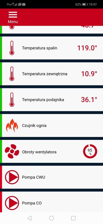

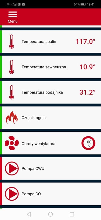

@Darekgra nie przekonamy się jak nie przetestuję :) Tak więc zdam relacje niedługo. Akurat pali się w kotle, wyłączyłem funkcje przepływ i wiatrak od razu z 74% na 100% wskoczył
Screenshot_20200115_194100_pl.techsterowniki.emodul.thumb.jpg.0b4729edbbc8e2e805df52edb3548ab2.jpg

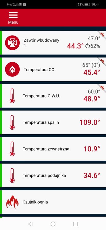

Po 5minutach temperatura spalin spadła z 117 na 109
A teraz wraca do normy :)
Screenshot_20200115_194719_pl.techsterowniki.emodul.thumb.jpg.ebf05011b52907835a70f0a1fcb401ed.jpg
Wygląda na to że steruję wiatrakiem ;P
