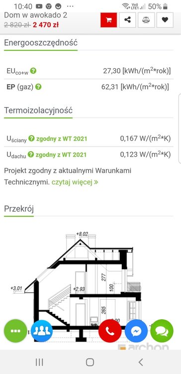

Mlody18 Opublikowano 6 Stycznia 2020 #1 Opublikowano 6 Stycznia 2020 Dzień dobry wszystkim chciałbym prosić o pomoc w doborze mocy pieca na ekogroszek do takiego domu jak podany w linku poniżej. https://www.archon.pl/projekty-domow/projekt-dom-w-awokado-2-m3102148ab9b8a Pozdrawiam Łukasz
YaroXylen Opublikowano 6 Stycznia 2020 #2 Opublikowano 6 Stycznia 2020 Witam. To popatrz kolego tutaj ... http://cieplowlasciwie.pl/start Po wypełnieniu skopiuj tutaj wynik i zapraszamy ponownie, na pewno koledzy pomogą. YARO
Jozefg1 Opublikowano 6 Stycznia 2020 #3 Opublikowano 6 Stycznia 2020 Tam jest podane: Energooszczędność EUco+w 27,30 [kWh/(m2*rok)] EP (gaz) 62,31 [kWh/(m2*rok)] Termoizolacyjność Uściany zgodny z WT 2021 0,167 W/(m2*K) Udachu zgodny z WT 2021 0,123 W/(m2*K) Projekt zgodny z aktualnymi Warunkami Technicznymi. czytaj więcej
Mlody18 Opublikowano 6 Stycznia 2020 Autor #4 Opublikowano 6 Stycznia 2020 Witam ponownie tutaj mam wynik http://cieplowlasciwie.pl/wynik/6t0p Ogrzewanie będzie tylko podłogowe
Jozefg1 Opublikowano 6 Stycznia 2020 #5 Opublikowano 6 Stycznia 2020 Coś z tym wyliczeniem nie tak, projektant podaje 5 razy mniejsze zapotrzebowanie.... Sprawdź to jeszcze raz

radik81 Opublikowano 7 Stycznia 2020 #12 Opublikowano 7 Stycznia 2020 Tak to wygląda według projektu.

Mlody18 Opublikowano 7 Stycznia 2020 Autor #17 Opublikowano 7 Stycznia 2020 Dom jest budowany zgodnie z projektem na wylewki idzie taki styropian jak w projekcie na sciany również 20cm. Więc wydaje mi się ze dane będą ok podane na stronie Witam znalazlem w projekcie takie coś. Projektowe obciążenie cieplne budynku 7.46kW I według projektu zalecany był kocioł 19kW gazowy
sambor Opublikowano 7 Stycznia 2020 #18 Opublikowano 7 Stycznia 2020 Prawidłowo, teraz trzeba policzyć podłogówkę i dobrać kocioł. W przypadku kotła gazowego moc jest inna niż w przypadku kotła na paliwa stałe.
