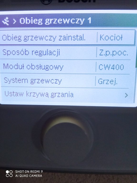

Witam. Mam podobny problem może akurat ktoś pomoże sterownik ten sam Bosch cw400 1 obieg grzewczy temp ustawiona na 21 st. I mimo że jest ta temp. piec się nie wyłącza stałe pracuje. Nie przegrzewa zmniejsza grzanie ale nadal pracuje zużycie 11m3...ustawiony wg. temp. pomieszczenia. Podpowie ktoś jak zrobić żeby jednak się wyłączal i nie pracował?
Pomysł o przełączeniu na grzanie wg temp. Zewnętrznej.
Wysłane przy użyciu Tapatalka
Posiadasz termometr zewnętrzny podpięty do kotła?
Zmień w cw400 na prace  krzywa grzewcza z punktem początkowym.
Czego to obieg podłogówki czy grzejniki
Przy krzywej dąży się do tego aby kocioł się nie wyłączał i pracował z taka mocą aby zrównoważyć straty budynku a zarazem utrzymać zadana temperaturę w pomieszczaniu (jest to najbardziej ekonomiczna praca).
Tak mam czuje temp. podpięta. Obieg jest jeden na sprzęgłem rozdzielony. Jeżeli zmianie z punktem początkowym pomoże w ograniczeniu zużycia? Czy takie powinno być

Gdybyś wypełnił profil wiadomo by było więcej o tym ile grzejesz i jaką masz instalację. Łatwiej byłoby ocenić czy podane zużycie jest duże czy małe a może "w normie". nie bardzo też rozumiem potrzebę zmuszenia kotła do wyłączania się. Ekonomiczniej jest jedynie uzupełniać bieżące straty ciepła niż potem odrabiać z nadwyżką straty powstałe po wychłodzeniu nie tylko powietrza ale i masy ogrzewanego budynku. Jeśli kocioł utrzymuje zadaną temperaturę i nie przegrzewa dla mnie oznacza to, że jest własciwie ustawiony i pracuje na pokrycie strat. Takie są w danym momencie i zmiana charakterystyki pracy kotła może przynieść efekt odwrotny czyli wzrost zuzycia gazu na skutek konieczności pracy z wyższą mocą po okresie "bezrobocia" Dodatkowo jeśli masz podłogówkę to ponowne rozgrzanie całej masy wylewek jest dużo bardziej energochłonne niż utrzymywanie ich stałej temperatury. Zmiana ustawień na "z pkt poczatkowym" da ci dodatkowo możliwość korygowania drugiego parametru krzywej grzewczej. czy wpłynie na zmniejszenie zużycia ? trudno powiedzieć

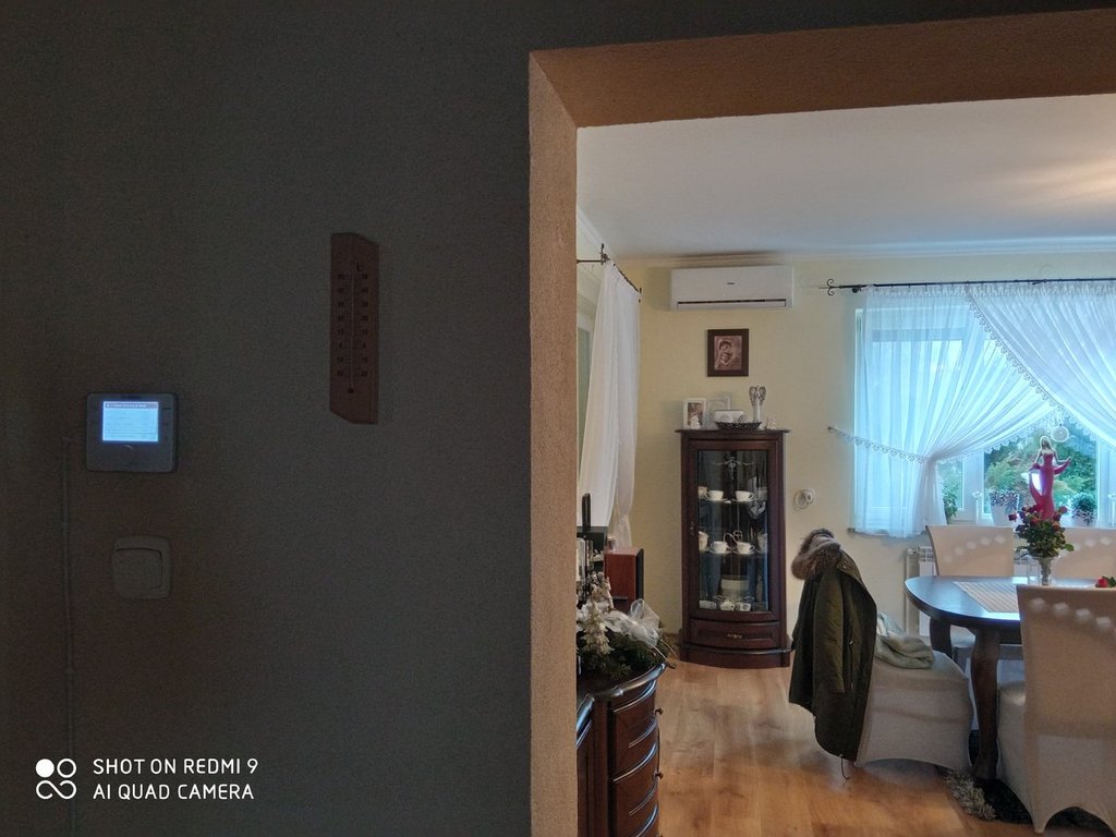

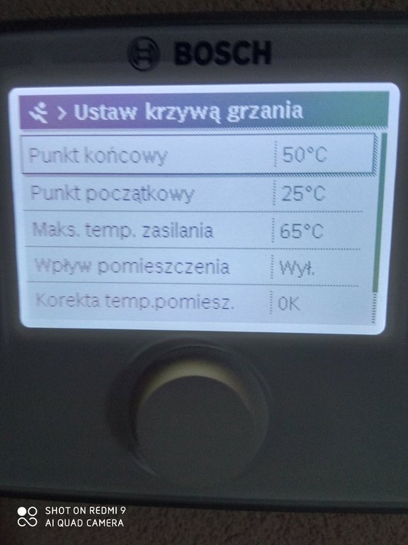

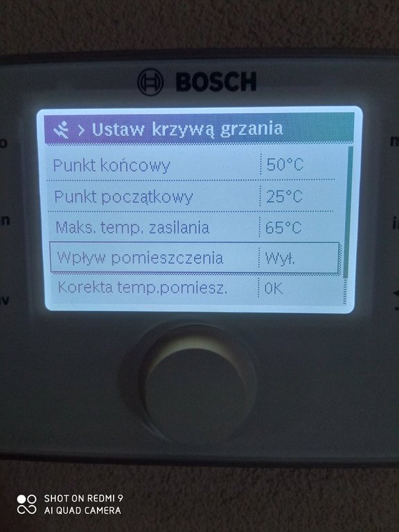

Witam kocioł Bosh condens sterownik cw400 pogodowa chce dogrzewać klimatyzatorami na razie ustawione w sterowniku wpływ pomieszczenia brak wyłączone -grzeje tylko jak zwiększyć zmniejszyć temperaturę w krzywej  pozdrawiam
Jeśli pytasz o korekty temperatur krzywej grzania w CW 400 to w menu serwisowym w sekcji ustawienia ogrzewania wybierasz obieg dla którego chcesz zmienić i tam masz ustawienie krzywej grzania. wchodzisz i zmieniasz zależnie od tego co masz ustawione albo tylko punkt końcowy albo obie krańcowe temperatury (instrukcja ładnie to opisuje)

Które dokładnie parametry zmienić by było cieplej /zimniej  gdy klima będzie dogrzewać  ?.gdy mam wyłączona opcja wpływ pomieszczenia to wtedy czujniki nie będzie "widział" klimatyzatora pozdrawiam.to mój pierwszy sezon z piecem
Jeżeli masz wszędzie ustawione termostaty, to nie musisz nic robić.
Jeżeli w pomieszczeniu, w którym masz sterownik, masz termostaty ustawione na maxa, to włącz wpływ pomieszczenia np: na 3
Wpływ pomieszczenia reguluje temperaturę zadaną na zasilaniu obiegu  dla podłogówki, grzejników. Wartość tego ustawiania to liczba stopni  jaka kocioł  może obniżyć lub zwiększyć aby uzyskać zadana temperaturę.
wartości są rożne dla podłogówki i grzejników, ale nie pamiętam jak to się przeliczało
Edytowane przez zip20

mnie chodzi o takie coś :jak uruchomie klimatyzator  (na dole)to gdy wpływ pomieszczenia bedzie na 3 to piec sie wyłaczy ,a mam jeszcze piętro i chce tam by tam  grzało a jak widać na zdjęciach sterownik jest na dole koło  nieopodal  klimatyzacji
punkt początkowy w krzywej zwiększa/zmniejsza temperaturę? przy wyłączonym wpływie pomieszczenia?
wpierw miałem kocioł -fotowoltaika -klimatyzacja
pozdrawiam
Jak zwiększysz punkt początkowy, to temperatura wody w obwodzie się zwiększy.
Aby szybko zwiększyć temperaturę wody w obwodzie wystarczy zwiększyć temperaturę na sterowniku (np w trybie manualnym)
w trybie manualnym działa pogodówka?
Edytowane przez TIMON120777
niepotrzebny cytat poprzedniego posta
Ustawiasz po prostu inną żądaną temperaturę w pokoju, a cała automatyka wliczając w to krzywa grzania i wplyw pomieszczenia tak steruję piecem, aby Twoje żądanie spełnić.
Samo podniesienie żądanej temperatury w pokoju powoduje przesunięcie krzywej grzania. A podniesienie jej powyżej aktualnej temperatury w pokoju dzięki opcji 'wpływ pomieszczenie' jeszcze bardziej może ją podbić.
Możesz wyłączyć wpływ pomieszczenia, wtedy system nie będzie czuły na klimatyzację.
