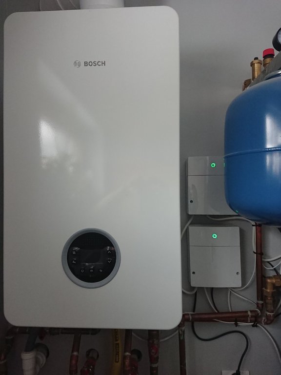

Potrzebuję pomocy w ustawieniu ogrzewania w moim domu
Dane:
 - Kocioł bosch 2300 iW
- zasobnik wody 160l
- dom piętrowy 180m3 energooszczędny w konstrukcji szkieletowej
- dwa obiegi grzewcze, całość podłogówka (rurki na dole tradycyjne zalane betonem na górze robione na sucho co skutkuję małym odbiorem ciepła przez podłogę)
- dół: całość otwarta sterownik CW400 na ścianie przepływ ustawiony na 2-2,5 w zależności od obiegu
- góra: termostaty Techa w każdym pomieszczaniu spięte z elektrozaworami na listwie jedynie w najzimniejszym pomieszczeniu założone Bosch CR10 aby współpracował z kotłem
- czujnik temperatury zewnetrznej
- na dole mam kominek w którym trochę pale (w mroźne dni)
- kotłownia jak za załączonym zdjęciu
Ustawienia dołu: zadane temperatury w dzień 21,5 w nocy 20,5
regulacja według temperatury pomieszczenia
Ustawiania góry: zadane temperatury w dzień 21,5 w nocy 20,5
regulacja według temperatury zewnętrznej wpływ pomieszczenia 3
Proszę o doradzenie jak to ustawić aby było ekonomicznie i komfortowo, od czego zacząć bo dół trochę przegrzewa a łazienki na górze (z CR10) nie dogrzewa

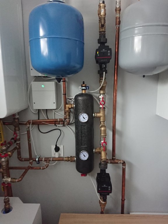

A tak na poważnie,to czym mają sterować te dwa dodatkowe sterowniki,jak nie ma ani jednego zaworu mieszającego. Możesz sobie ustawiać wpływy pomieszczenia,ale kocioł nie wie którego sterownika ma słuchać, bo nie jest w stanie dać dwu różnych temperatur.

Te dwa moduły MM100 mają za zadanie włączyć kocioł jak Cr10 (góra) lub Cr400(dół) powiedzą mu ze jest za zimno w pomieszczeniu i wtedy włącza się też pompa na dany obieg - i nimby to dzila. Ale narazie jeszcze to testuje

Domyślam się,tylko brakuje co najmniej jednego mieszacza, bo tak to kocioł nie wie którego modułu ma słuchać, bo oba żądają różnych temperatur zasilania.

Ja bym trochę poprzykręcał rotametry na rozdzielaczu, albo dał niższą moc pompki. Osobiście bardzo mi się ta instalacja nie podoba.
  • 6 miesięcy temu...
Żeby to dobrze działało zacznij od wymiany sprzęgła to które masz jest dedykowane do jednego obiegu grzewczego ty masz dwa obiegi grzewcze.
