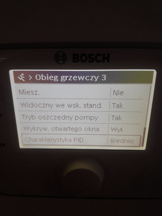

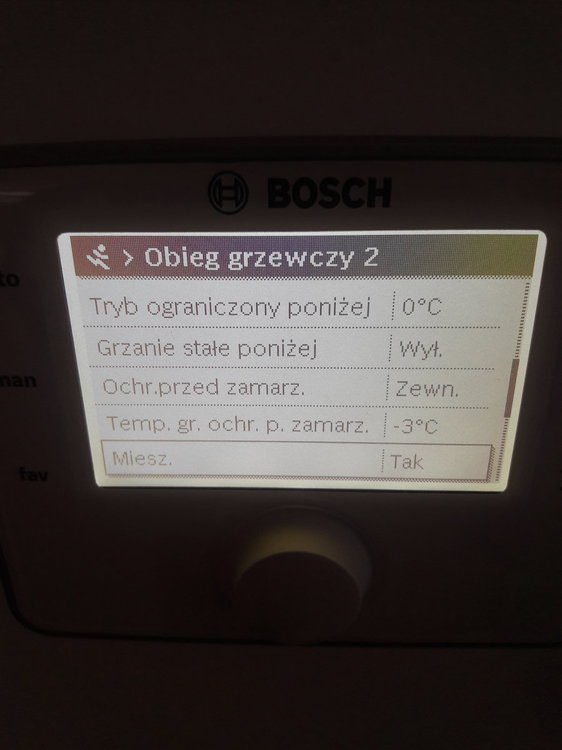

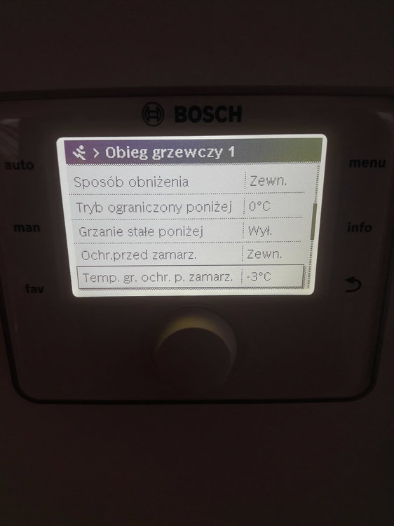

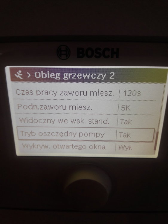

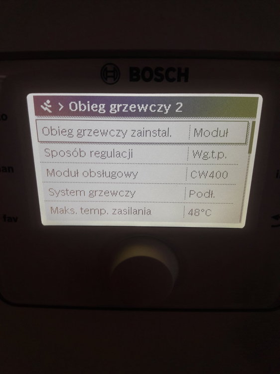

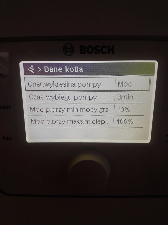

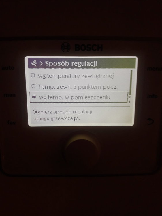

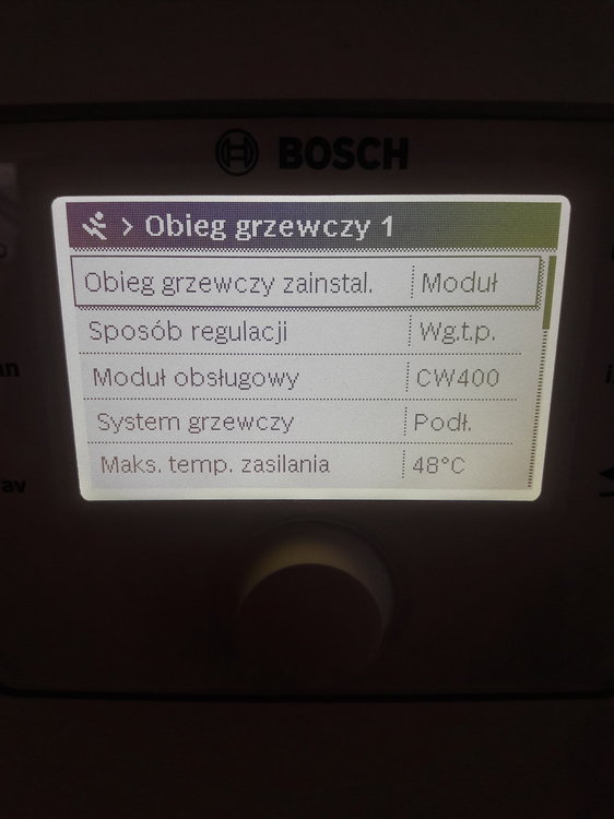

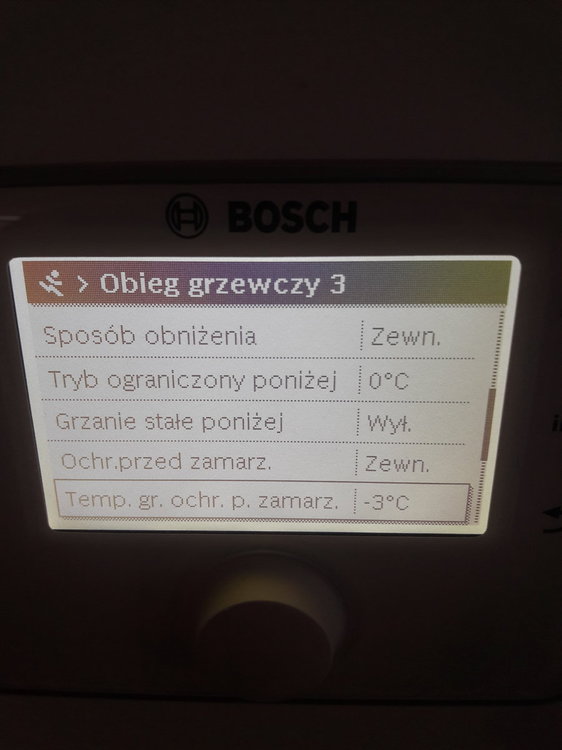

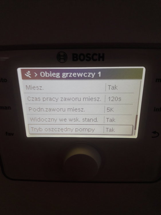

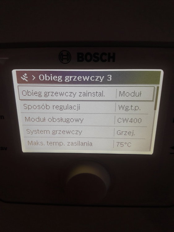

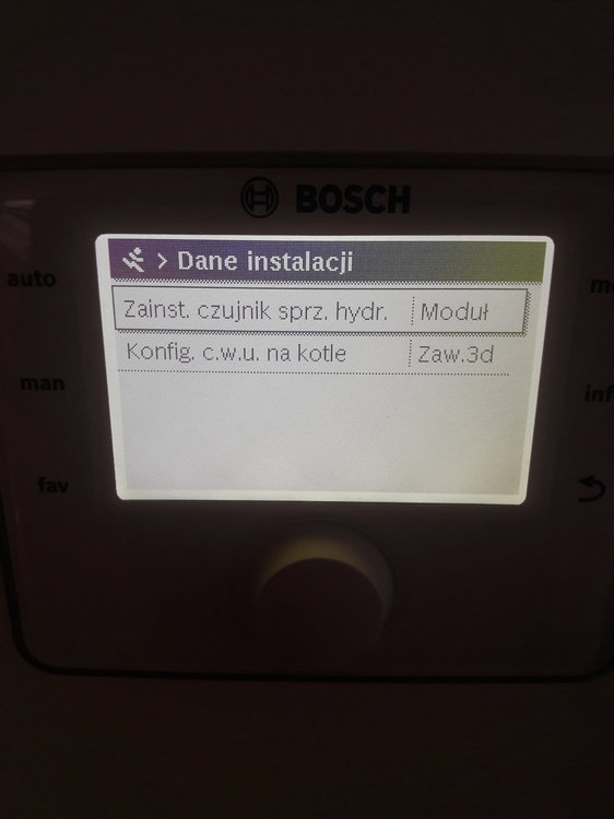

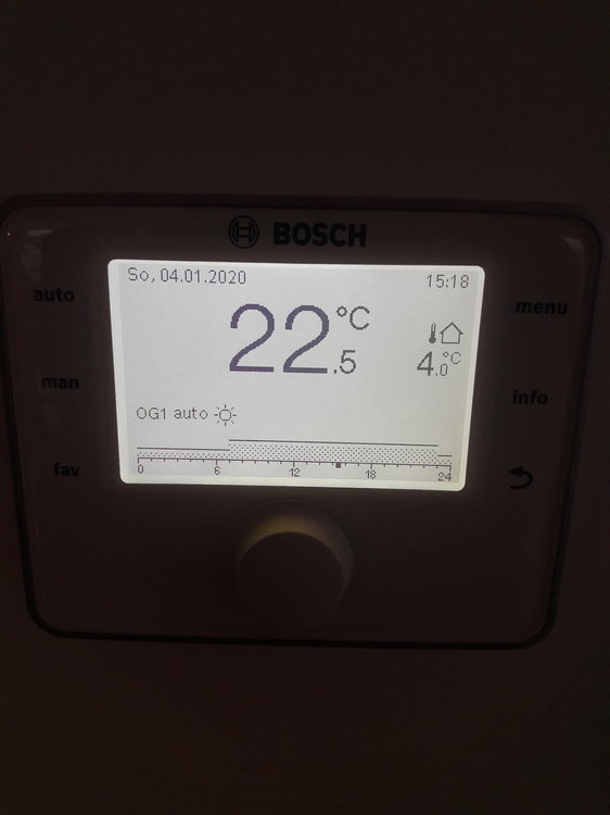

  2. Witam. Jakie macie ustawienia krzywej grzewczej na podłogowke? Wysłane z mojego STK-LX1 przy użyciu Tapatalka

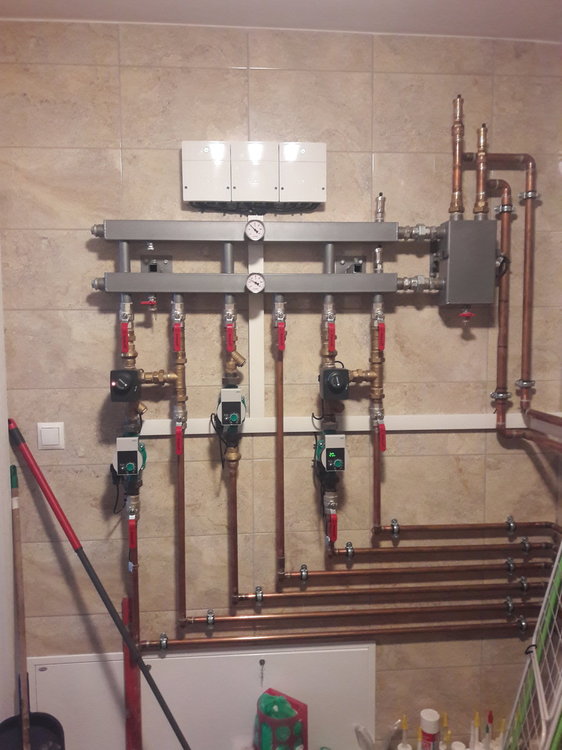

  3. sterownik na ścianie tylko na dole .o to chodzi ?bo nie za bardzo jestem w temacie MM100 3sztuki
  4. ale wtedy pasuje ustawić krzywą grzewczą inaczej potrafi przegrzac nawet o 2 stopnie

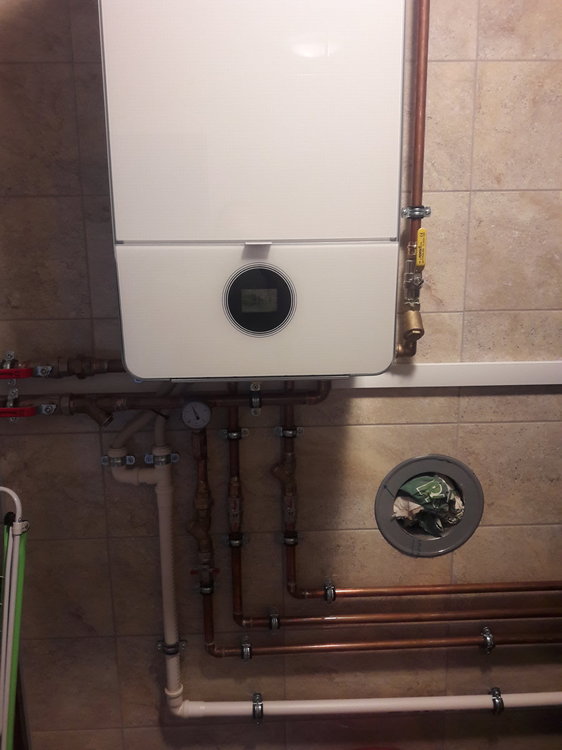

  5. 21.5 dzień 21 noc piec włącza sie przewaznie rano i wieczorem i pracuje srednio od 3 do 4 godzin na 100%mocy obieg grzewczy 1 podłogówka dół obieg grzewczy 2 podłogówka góra obieg grzewczy 3 grzejniki
