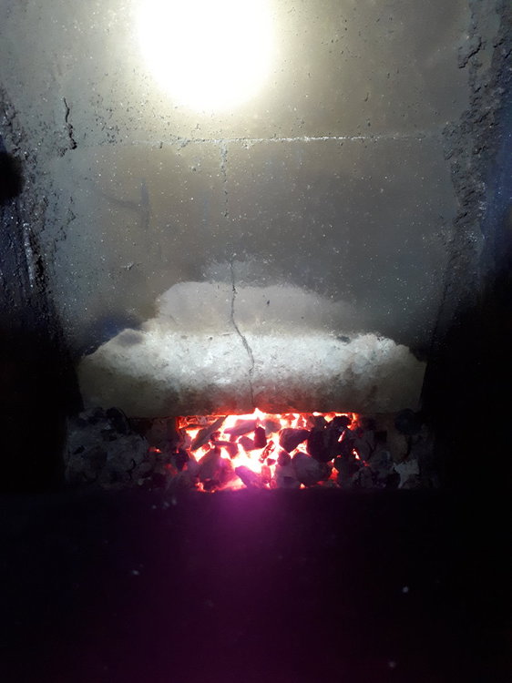

Witam .Płyty szamotowe z alle... ,raczej grubsze(40 w górę ),uszczelnione sznurem po bokach i sufit. Palnik na wysokość cegły(możliwość zmniejszenia w razie potrzeby).Tak dolna płyta pękła w połowie ale bez skutków ubocznych. Jako że czasami płomień sięga wymiennika to w wolnej chwili rzeźbie cegiełki do budowy palnika Dikij.Petia.,może będzie jeszcze  lepiej.
Tego sznura nie musisz zasmarowywać zaprawą, bo po zastygnięciu robi się dla rozgrzanej płyty zbyt ciasno, szczególnie na dole, gdzie nagrzewa i rozszerza  najmocniej.
Dzięki kolego  LEPIK za zdjęcia, a tego zawijacza z czego dociąłeś? ciekawi mnie gdzie się podaje powietrze sterowane miarkownikiem przez zasyp? czy tak jak w przypadku palenia od gory przez popielnik?

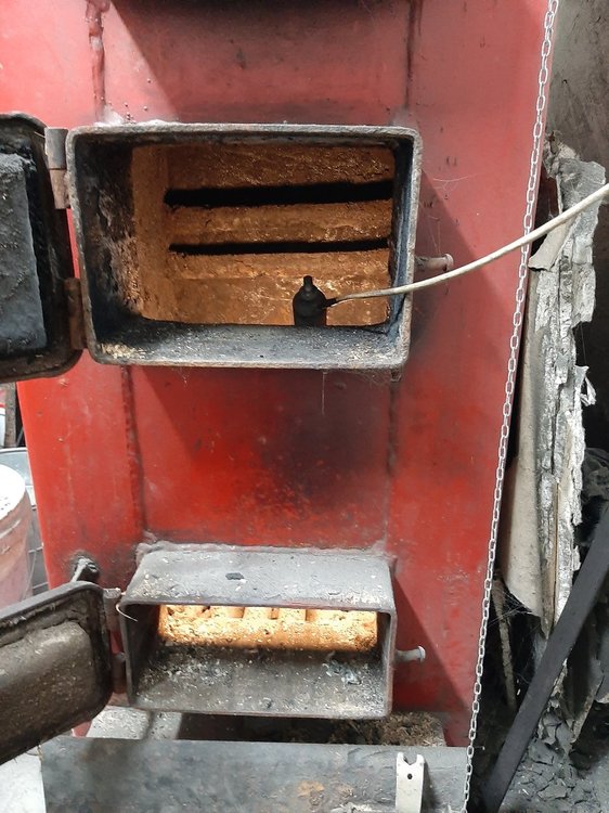

Tak wygląda mój kociołek ,ma 12lat pytanie do tych co montowali taki palnik czy z perspektywy czasu warto to montować? czy zbierać na mdm ds?20191203_124838.thumb.jpg.a24712eb324be7835c0166a14577da72.jpg20191203_124822.thumb.jpg.8c5221b99c2c6c6d82b236870b85f1bb.jpg20191203_124859.thumb.jpg.2b0f4072377c6a0fb7ac7991e2973c67.jpg20191203_124822.thumb.jpg.4ff0b6ad97619c05f5a219334d99d1b2.jpg

 kolego musisz wiedzieć o jednym - aby DS ci dobrze działał - musisz zrobic cos takiego ze płomien przechodzi przez otwór przegrody -(wąskie gardło) a nastepnie potem musi sie rozpreżyć - z tyłu za scianą z szamotu musi być min 15cm luzu-  tak jest w mpm'ie - jak zrobisz to tak za ciasno -  piec traci ciąg/ dymi /nie ma mocy  ogolnie nie chce sie palić a temperatura wody nie rośnie .    Tutaj musisz wymierzyć sobie czy jak tak zamontujesz scianę z szamotu - twoja komora załadunkowa nie zrobi sie mikroskopijna ......   w przeróbce na DS naprawde te elementy nie mogą być pominiete.
Głębokość u mnie 47cm , po odjęciu grubości płyty ok 5cm  zostanie 27cm, myślę że tragedii nie będzie, wysokość całego paleniska 67cm. interesuje mnie efektywność tej przeróbki czy jest sens to montować ? jak to się ma do palenia od góry pod względem ekonomicznym.

20191203_211755.thumb.jpg.ddb40d332c2a95ed2eafd36de03baf98.jpgSznur z lokalnego sklepu metalowego(dostępne różne średnice).Powietrze główne przez zasyp,powietrze wtórne popielnikiem. Płyty szamotowe zwykłe(brak jakichkolwiek adnotacji na aukcji) nic się do nich nie przykleja. Porównujac do Gs na wymienniku  brak sadzy,możliwość palenia ciągle bez czekania na wypalenie wsadu (rusztowanie,przesunięcie żartu w palnik,porcja nowego paliwa i gotowe)
Masz za mały prześwit musi być co najmniej 10cm na wysokość a najlepiej 12cm. Powietrze dajesz górnymi drzwiami przez zasyp powietrze wtórne idzie od strony popielnika więc dolną klapkę uchyl tak na 0,5cm.
Jeśli kocioł zdrowy i nie musisz zmieniać to tak opłaca się bardziej niż MPM bez dwóch zdań.

To jest za szeroko za płytą powinno być max 10cm ale to kwestia doświadczalna.
Agni czyli jak? 12cm wysokość palnika, i 10cm od tylnej ściany? a szerokość palnika?
Jeżeli 10cm od ściany tylnej to po odliczeniu grubości szamotu zostanie ok 32cm głębokości na 42cm szerokości i ok 50cm wysokości na załadunek,  jeszcze zostaje kwestia grubości płyt , czy są dostępne jakieś  o grubości 5-6cm no i z jakich płyt zrobić te odbicie w górę ?
takie wymiary powinny być  ok.   Ale u ciebie jest widać poziomy wymiennik i chyba troche mały-  na weglu to obleci ale na drewnie bedziesz mieć duże temp spalin na termometrze na czopuchu jeśli taki zamontujesz.
Konstrukcję zrób tak aby jak opał bedzie naciskał na płytę szamotowę - nic sie nie zawaliło na tylną sciankę. sam palnik lepiej zrobić na cegłach szamotowych a na to płyta w całosci jako sciana - nie bedzie to powodować pekania płyty jak u kolegi @lepik

Szerokość taka jak szerokie palenisko. W takim sposobie palenia ma być szeroko i nie za głęboko czyli proporcje masz  w miarę dobre. Grubość płyty 6cm żeby za szybko nie pękła bo jest tylko z szamotu no i górę pochyl trochę do tyłu tak żeby powstał lekki skos wtedy płomień będzie opływał płytę a nie zimną blachę i będziesz miał lesze spalanie.
Witam, powracam do tematu, a więc tak zamówione płyty 2szt bo drzwiczki małe ,grubość 64mm o podniesionej odporności na temperaturę, cegły koruntowe 64mm na spód, płyta gr30mm i wysokości 200mm którą chcę dać na plecy palnika, aby osłonić tylną blachę i podnieść temp spalania , boki chcę też wyłożyć szamotem 30 mm ,aby zabezpieczyć ścianę przed przesunięciem podczas załadunku, materiały mam z tej firmy

Chcę dać 10 cm głębi palnika ,czyli do tylnego szamotu, powyżej tej płyty czyli powyżej 200mm  wyjdzie 13cm ,ale mam te dwie rurki jak widać na zdjęciu , odległość rurek od tylnyj ściany ok 3cm grubość rurek ok4cm, zostaje odległość do ściany z szamotu ok 6cm,i teraz pytanie czy w takim układzie będzie to hulało?
