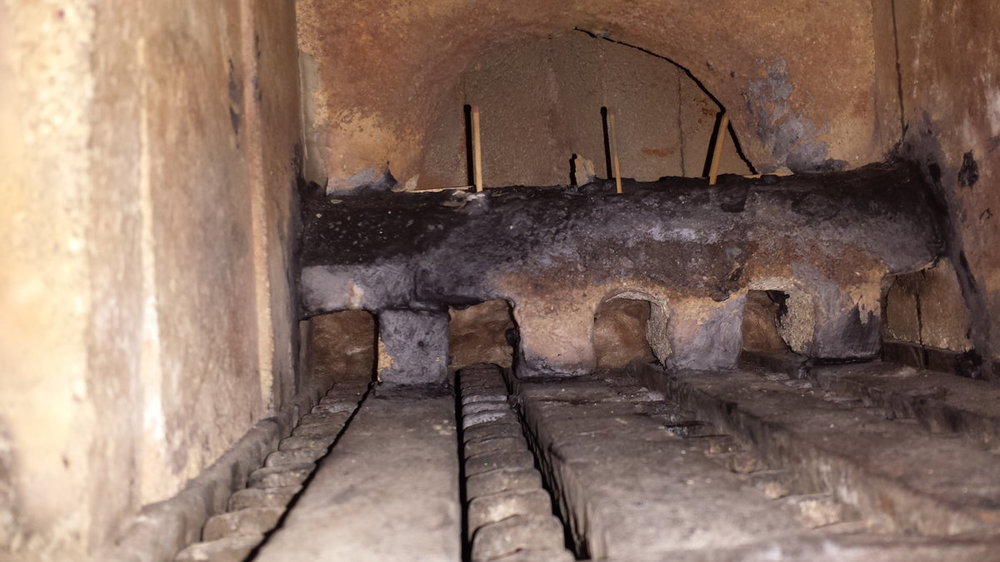

Tu jest jak to było, ale bez zabudowy komory zasypowej.
A tu dalszą zabudowa komory zasypowej. Przy zbliżeniu widać tam zapałki. Oznaczały miejsca których nie można zbytnio szpachlować bo były tam kołki drewniane, które po wypaleniu były otworami PW z popielnika.
Teraz otworów bym nie robił tylko szczelinę na całej szerokości wlotu palnika. Wiem na pewno że jest lepiej ze szczeliną, ale to wymagało wielu prób.
Do tego były jeszcze wkładki - blachy zmniejszające powierzchnie rusztu wsuwane - kładzione na ruszt na płasko.
Bardzo dobrze to funkcjonowało - paliłem tylko węglem.

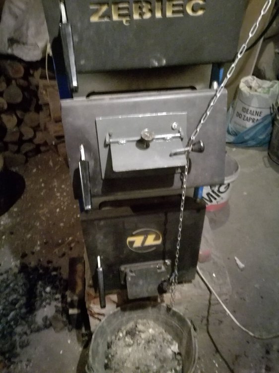

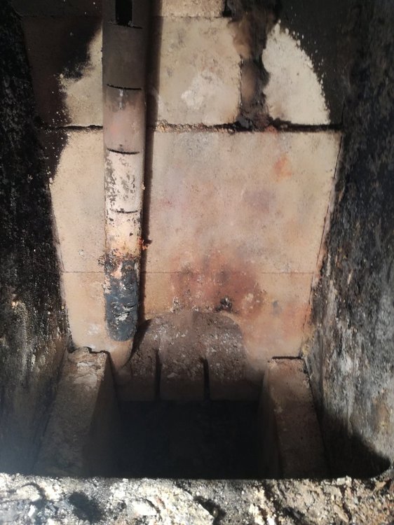

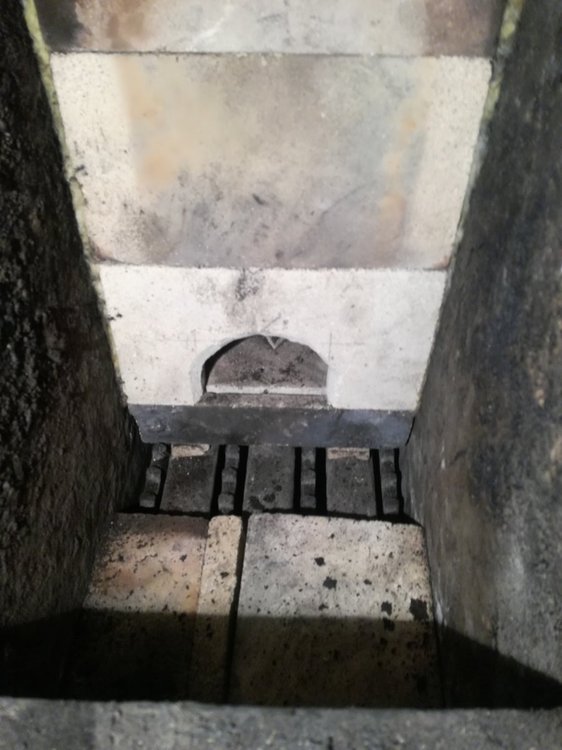

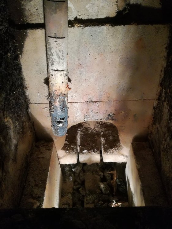

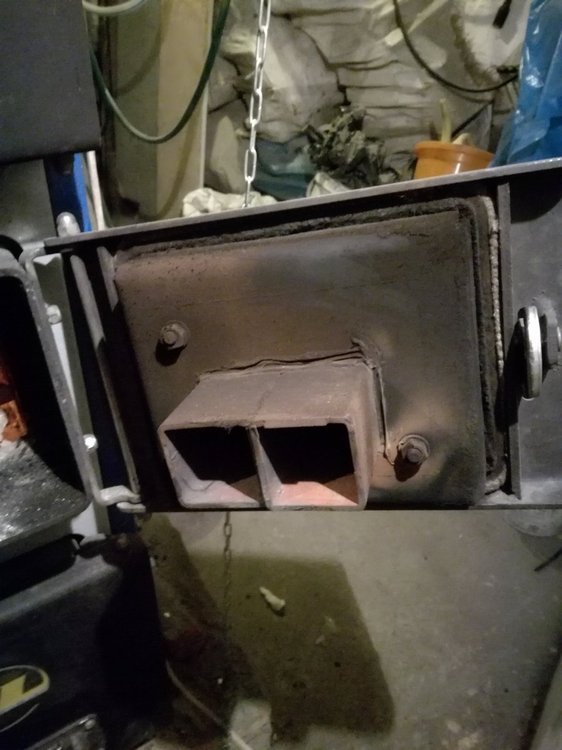

Witam, po kilkudniowej przerwie, zrobiłem stopniowo przeróbki, zmniejszyłem palenisko stawiając za palnikiem dodatkowa ściankę z cegły 6cm i po bokach z cegły 3 cm tak że teraz palenisko mam 20 cm głębokie i 16 szerokie, robiłem to wszystko stopniowo tak by zmniejszyć jeszcze bardziej, lecz im bardziej zmniejszam palenisko tym coraz to krócej mi się pali w piecu, np. wczoraj 22 dołożyłem do pieca na noc po sam sufit weszło 10kg i rano o 8 w piecu już ledwo co żaru było praktycznie zgasło,teraz kocioł pali więcej niż kiedy paliłem od góry,
Zmniejszył bym bardziej palenisko ale zaraz do pieca wejdzie mi 5 kg i co 5 godzin będzie trzeba rozpalać a nie mam możliwości chodzić tak często do pieca, mimo nagrzanego mieszkania szybko się wychładza.
Co do dalszych zmian to również wstawiłem klapkę miarkownik a w drzwiczki zasypowe plus kierownica powietrza.
Z moich obserwacji pali się trochę lepiej sądzą się trochę osadza i lekki dym nadal się pojawia, klapka teraz może być delikatnie uchylona na 1/2 mam i wody nie gotuje. Po zamontowaniu klapki w drzwiczkach zasypowych przestała mi się osądzać smoła w komorze zasypowego i brak dymienia, lecz gdy się kocioł rozbuja na dobre to cały wsad się rozpala od dół do góry jeden wielki zar i temperatura spalin przy praktycznie zamkniętej klapce 250 stopni, nie wiem co tu dalej zrobić brak pomysłów, dodam też że zrobiłem dodatkowe woloty powietrza na palnik w tej szamotce która jest od zawirowania gazów tak jak w kotle mpm.
Niby jest lepiej ale efekt raczej niezadawalajacy
Wrzucam zdjęcia mojego palnika może ktoś zobaczy jakie błędy popelniam.
Z góry dziękuję za wszystkie podpowiedzi.
Nie będzie dobrze działać bo:
Szczeliny źle zrobione - powinny być w przewężeniu ale na szerokość przewężenia ( pisał  Ci Sony - o drzwiach i progu)  zobacz tu:
Szczelina przed wlotem palnika musi być odseparowana od gazów z paleniska - podstawowy błąd tu zrobiłeś ( dlatego nie działa) Nawet jak zakleisz gliną sam początek tych Twoich szczelin od strony paleniska - separując je od gazów z paleniska to już będzie lepiej na tym co jest, ale lepiej zmienić to by było dobrze=lepiej.
Powietrze podawać tylko z jednego źródła ( popielnik) Dlatego podawanie powietrza górą rozpala cały zasyp i zmniejsza podciśnienie z dołu ( z popielnika)
Rura wezyra źle zrobiona ( za wysoko wlot) To częsty błąd także popełniony przez producenta MPM-a. Górny koniec rury powinien być ok. 10-15 cm poniżej dolnej krawędzi drzwiczek zasypowych  bo jak wyżej to nie będzie zasysała dymu tylko świerże powietrze po otwarciu drzwiczek komory zasypowej ( a dymu nie). Jak górny wlot będzie niżej to będzie działać - zasysać dym z komory po otwarciu drzwiczek ( powietrze idzie tam gdzie ma łatwiej)
Zmniejsz jeszcze powierzchnie rusztu. Możesz położyć jakiś płaskownik z blachy czy dociętą płytkę szamotową bezpośrednio na ruszcie - na płasko jeśli szkoda Ci objętości komory zasypowej.
Palenisko lepsze byłoby jak  szersze przed palnikiem a mniejsze na głębokości ( 20 cm na szerokość a 16 na głębokość ) wtedy będzie się  na pewno lepiej palić. U Ciebie przy tak małym metrażu trzeba je zmniejszyć jeszcze ( ja bym to widział np. 20 cm na szerokości a 5 lub 8 cm na głębokości) Spróbuj z szamotki lub blachą poeksperymentować.
Nadal nie pali Ci się dobrze - efektywnie

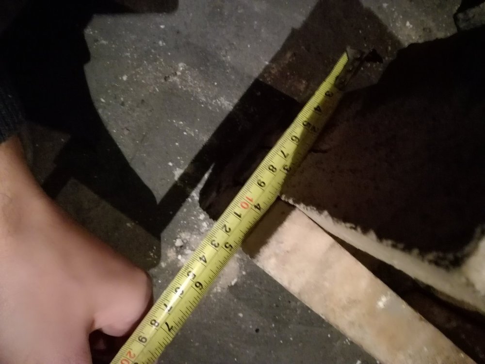

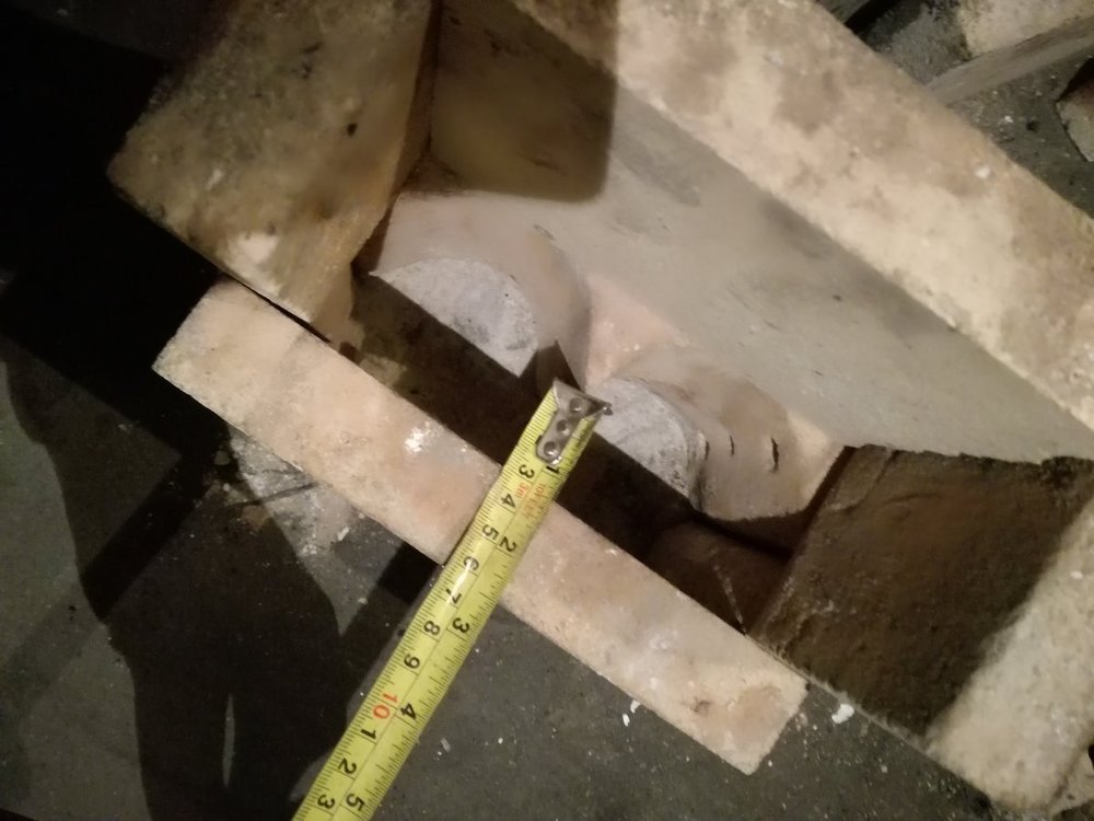

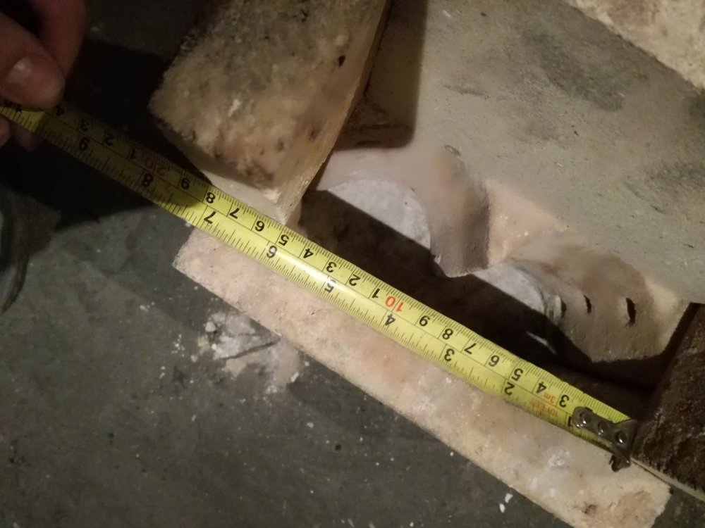

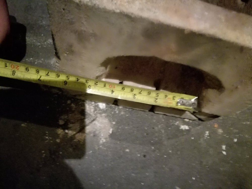

Jakie wymiary ma wlot do palnika - przegrody?  I wymiary pierwszego kanału za przegrodą? Jakie wymiary komina?

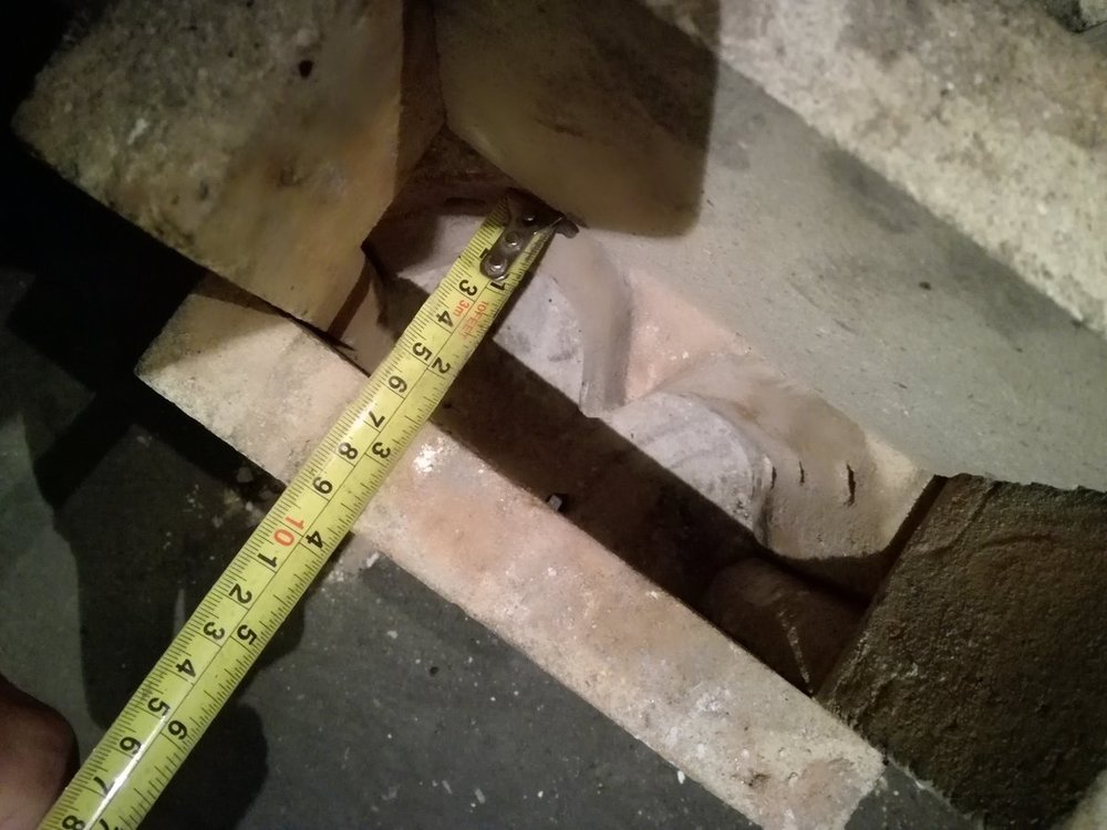

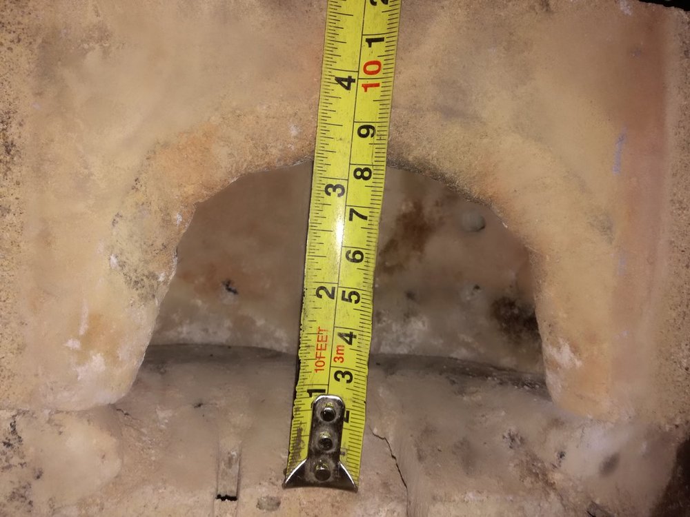

Winiary komina to 15 na 15 cm a co do przegrody to zrobiłem zdjęcia mierząc to wszystko.

W cienkiej szamotce, na której stoi element zawirowujący wytnij szczelinę. Nie tak jak teraz na wdłuż tylko prostopadle na całą szerokość wlotu palnika czyli 11-12 cm i szerokości 3-4 mm od góry a od spodu więcej, żeby się popiół osypywał łatwiej a powietrze z popielnika przyspieszało lecąc do góry. Szczelina jakieś z 2 cm od brzegu szamotki.
Powietrze z popielnika. Jak dasz z górnych drzwiczek to zasyp cały się będzie rozpalał.
Co do wielkości szczeliny to:
Powinna mieć powierzchnię przekroju 7% powierzchni przekroju wlotu palnika ( mierzone w najwęższych miejscach)
Musisz pomierzyć bo ze zdjęć dokładnego wymiaru nie widać.
Przykładowo jeśli przyjąć że to półkole jest ten wlot to ( wzór na pole koła :2=ok 100cm' więc szczelina ok 7cm' - mierzone w największym miejscu) Miejsca na szerokości przed wlotem masz ok 12 cm więc wychodzi że szczelina powinna mieć 12 cm x 0,6 cm i będzie na pewno dobrze się palić. Ruszt zmniejsz tak jak pisałem Ci wcześniej.
Wtedy dymu nie będzie a opału będzie szło dużo mniej niż poprzednio.
Jedna rzecz mi nie pasuje u ciebie - to wielkość wlotu w przegrodzie bo jest za duży wlot. Przekrój komory palnika masz 90 cm' ( 15x6 cm), a przekrój wlotu do palnika ok. 100cm' tu jest babol. Przekrój wlotu do palnika powinien mieć 50-70% przekroju pierwszego kanału ( komory palnika).
Więc jeśli komora palnika ma 100 cm' to wlot powinien mieć ok 70 cm' by to dobrze hulało. Wtedy te powyższe obliczenia należałoby skorygować wg.  powyższego przykładu.
