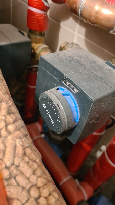

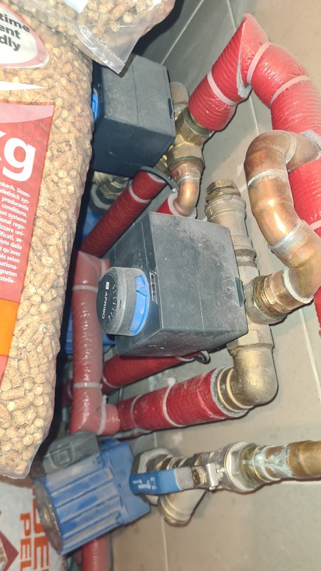

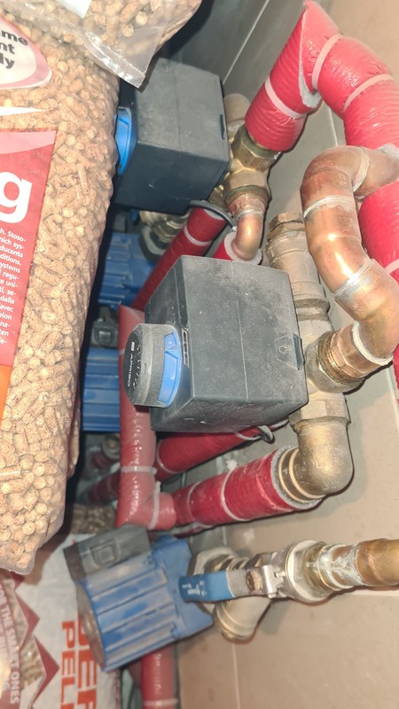

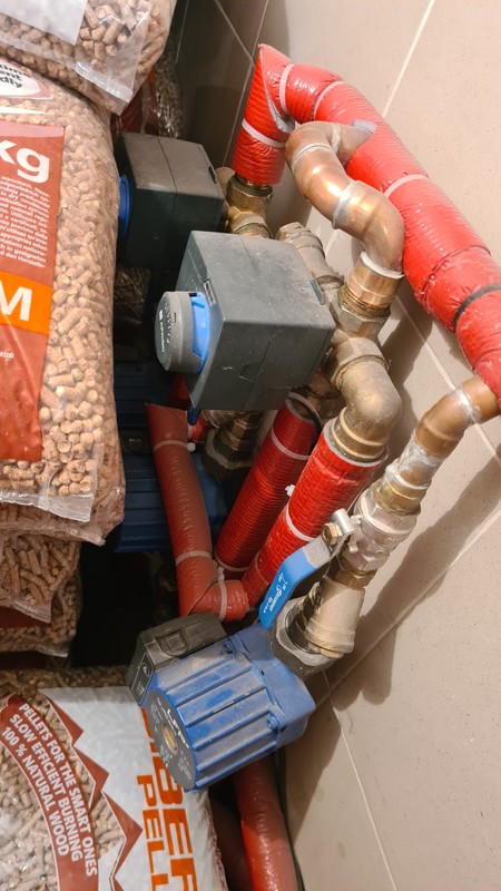

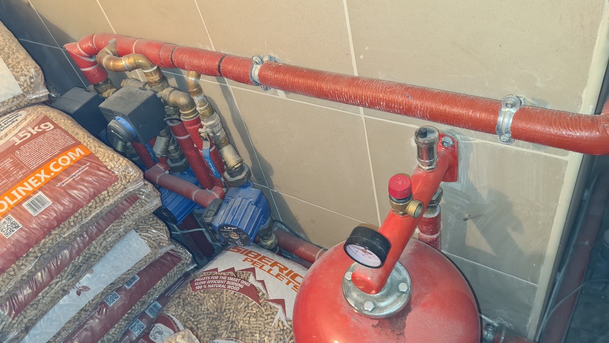

  1. A co z temperaturą ochrony powrotu ? Mam 28C na 1 i 2 zaworze a na internecie czytam że powinno być minimum 48 dla pieca peletowego....
  2. Mam 2 takie zawory i 3 pompy wczesniej byl jeden zawór na parter piętro i ciepła wodę po mojej interwencji firma dala dwa bo dół i góra miała być sterowana osobno. Ale jak dam ustawienia fabryczne to co z ustawieniami pomp i całej reszty która jest po za piecem ???
  3. Ten sterwonik nie ma testu wagowego wlasnie... ustawienia fabryczne... nie wiem czy to dobry pomysl nie usunie zaworow itp z pamieci... ? Ja sam tego sobie nie ustawie wiem ze trzeba chwili do tego a mnie nie ma codziennie zeby siedziec i ustawiac po 3h dziennie... dane w sterownik ale jakie ? Ustawienia serwisowe po za moja zmiana obrotow wentylatorow jest taka jak montezy ustawili nic nie ruszalem
  4. Witajcie mam kocioł defro sigma ekopell 16kw z podajnikiem ponad 200kg. Kotła używam już od 3 lat... nie mogę sobie z nim poradzić na forum nie znalazłem takiego kotła... ciagle coś zmieniałem ale już nie mam do tego siły i czasu bo bywam w domu tylko na weekendy... teraz podczas pracy kilkadziesiąt sekund ogień jest super taki jak ma być potem jakby wyłączają się wentylatory prawie do zera po czym języki ognia nie są nawet widoczne... od 28grudnia do 19.02.2022 piec spalil 2 tony peletu ! Teraz widzę że jest trochę gródek w popiole, sciany kotła nie są do końca białe(szare) miają troszkę spieków - nie wiem jak to opisać placków popiołu ? Do tego czasami sie zdarza że chcemy się wykąpać a woda jest chłodna ma około 30c gdzie powinna mieć minimum 43 bo tak jest histereza ustawiona. Nie ukrywam że bawiłem się trochę wentylatorami w trybie serwisowym i teraz proszę megaaaa o pomoc jak to ustawić poprawnie. Poniżej wklejam linki do filmików z ustawieniami kotła. Ustawienia ogólne Ustawienia serwisowe W domu mieszkam 3 lata, okna 3 szybowe, strop ocieplony, podłogówka góra dół grzejniki w łazieńkach ale niestety wpiete w podłogówke... styropian 20cm na elewacji
