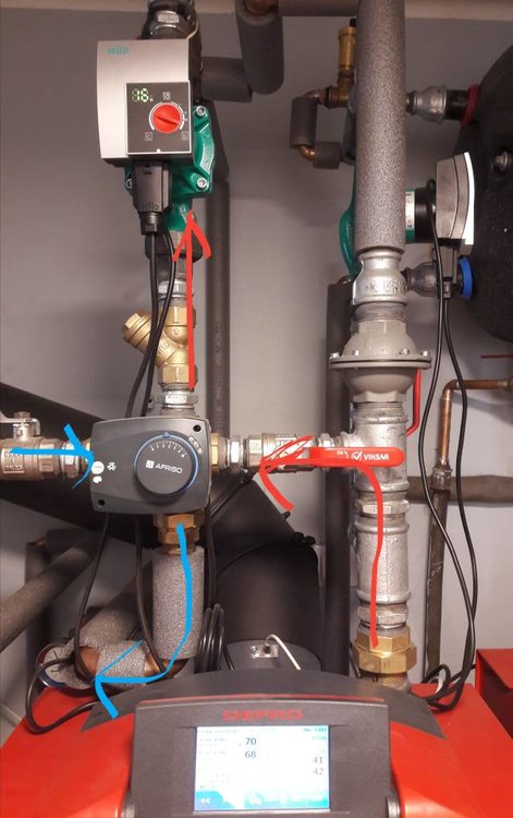

Ja mam tak zamontowany zawór 4D ...czerwone strzałki-zasilanie z kotła na instalację CO-grzejniki, niebieskie - powrót z instalacji grzejników. CWU ma oddzielne zasilanie bezpośrednio z kotła. f4ed3034a8e82d37df894ec5b4d47949.jpg

Chociaż zdjęcie kiepskiej jakości i nie widać dokładnie skali na siłowniku, to wydaje mi się że masz ten zawór źle wpiety , odwrotnie i do tego jeszcze grawitacja nie do końca prawidłowo zrobiona bo bezpośrednio z zaworu 4D a powinno być bezpośrednio z kotła . Dokładnie to byłoby widać od tylu tego Twojego zaworu. Zobacz na zdjęcie poniżej i porównaj jak jest u Ciebie. I tu może być problem że on nie działa prawidłowo. 5e948a29231d8b511488487cb79990b9.jpg

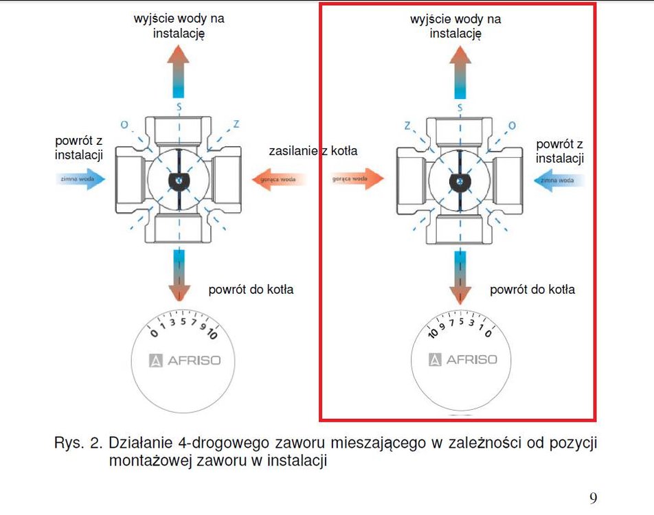

Jeszcze nie sprawdziłem, ale uściślająć powyższe zdjęcie to wygląda to tak. I jak myslisz źle jest to zamontowane ?
Jeśli jest tak jak zaznaczyłeś skalę za siłowniku zaworu czyli "0"do lewej do prawej "10" czyli tak jak ja mam zamontowany - zobacz moje zdjęcie w poście wyżej . To jest u Ciebie zamontowany odwrotnie , czyli działa nieprawidłowo. Tam gdzie u Ciebie jest powrót powinno być zasilanie CO , a gdzie zasilanie powinien być wpięty powrotu z instalacji.

Jest najprawdopodobniej żle ustawiona przegroda w samym zaworze. Trzeba ściągnąć siłownik i pokazać trzpień zaworu.
Nie trzeba nic zmieniać w podłączeniach tylko prawidłowo ustawić sam mieszacz i siłownik!!
Powrót do kotła z 4D z rury PP?

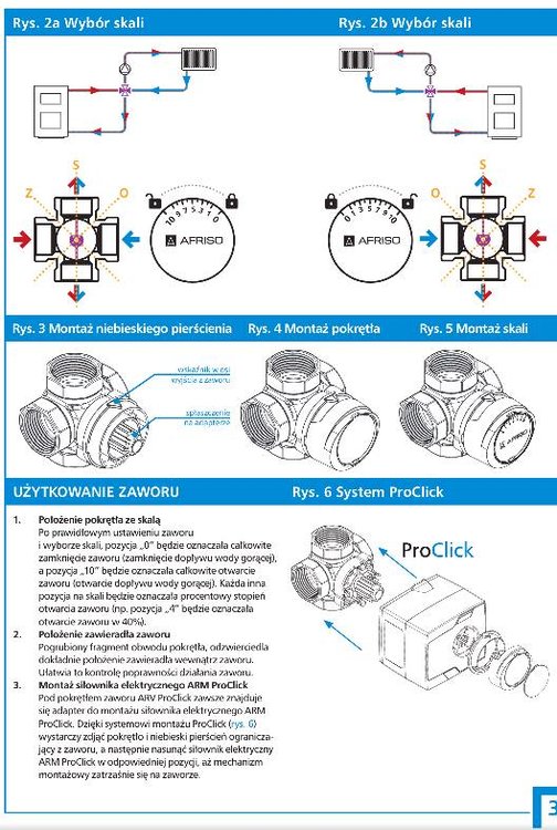

Sam zawór moim zdaniem wpiety jest prawidłowo, porównywałem to z instrukcją zaworu i jest ok (rys. 2b), ale wydaje mi się że coś jest pokręcone z tym siłownikiem. Konkretnie wydaje mi sie że przy nakładaniu siłownika zostało cos przestawione

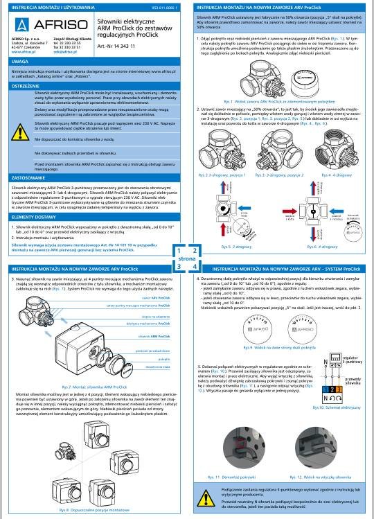

Zdjęcie trzpienia zaworu po ściągnięciu siłownika...
Skoro tak twierdzisz , to może wystarczy siłownik zamontować w innej pozycji...4791b2b4e6f75929f571ff25f6550ca7.jpg4eae84fede4fb52c981fd020007ef657.jpg

To dam rade zrobic dopiero jutro, ale czy jest możliwy tak zimny powrót przy dobrze zamontowanym zaworze i siłowniku ?
