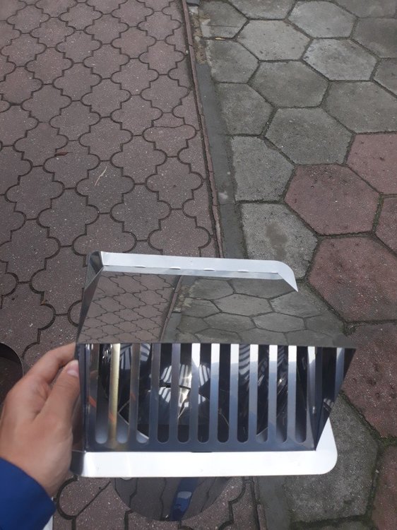

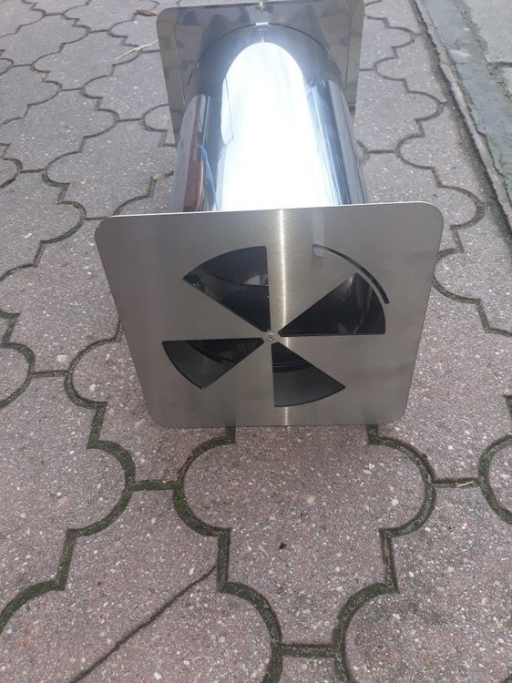

W mojej kotłowni, która jest w osobnym pomieszczeniu na parterze mam kanał wentylacyjny kominowy. Brak w niej nawiewu. Przymierzam się do wykonania takiego nawiewu(w chwili obecnej taką rolę pełnią otwarte drzwi, zamykane jedynie na noc). Na zdjęciach poniżej przedstawiam rodzaju nawiewu, który chcę wstawić. Rura fi 200 będzie przechodzić na wylot przez mur. I teraz moje pytania:

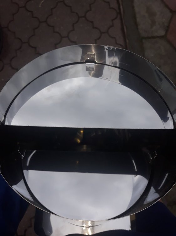

1. W jej wnętrzu(może na zdjęciu nie bardzo to widać) znajdują się dwa półkoła w bliskiej odległości od siebie-jedno do góry, drugie na dole. Czy tak to ma wyglądać, czy lepiej jak rura będzie w środku pusta?
2. Zakończenie, które przyjdzie w kotłowni jest regulowane jeśli chodzi o przepustowość. Zostawić to, czy wyeliminować tą końcówkę?

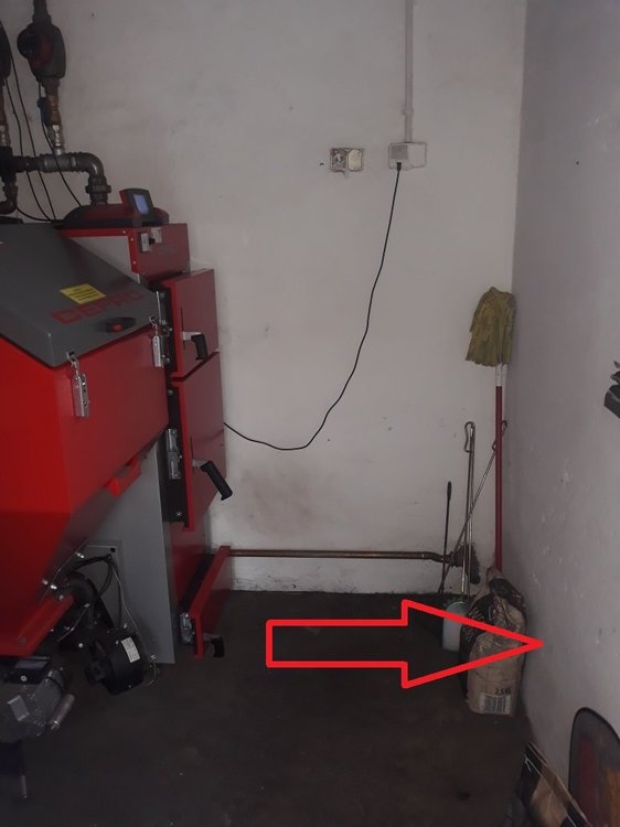

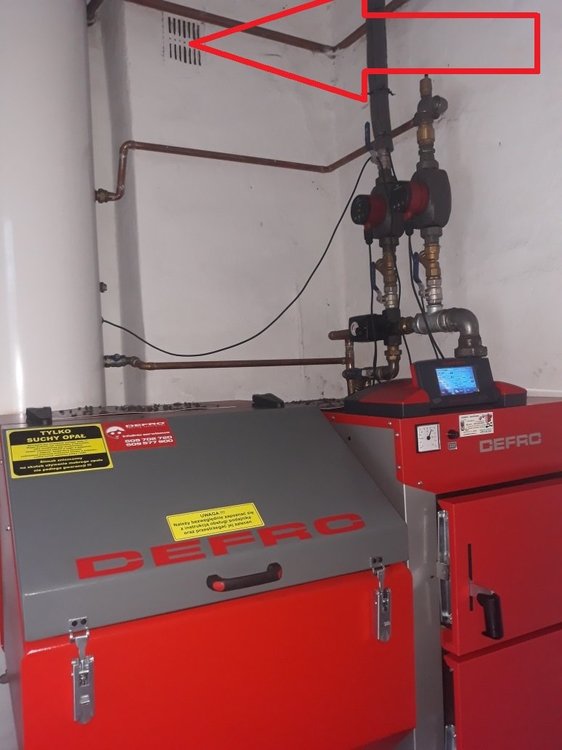

3. Na kolejnych zdjęciach przedstawiłem miejsce, gdzie chcę zamontować ten nawiew(naprzeciw kotła a dokładnie naprzeciw wentylatora)- czy tak może być? Nad kotłem, przy suficie wskazałem zdjęcie obecnego kanału wentylacyjnego.

  • Jakim cudem ciepłe z kotłowni "ucieknie", skoro taka rura umieszczona jest nad posadzką? Wywiew to dodatkowa kratka pod sufitem do kanału wentylacyjnego.
  • A tak nie może być?Musi być zetka?   Wentylacja nawiewna - ma za zadanie dostarczenie powietrza do spalania. Strumień powietrza powinien wynosić minimum 1,6 m3/h na 1 kW mocy palenisk. Otwór
  • Fi 200 wystarczy, przekrój ma być 200cm2, a to zapewnia praktycznie fi 160.

Ja bym wstawił zwykłą rurę oraz-cytuję kolegę z forum.
Wg „konsultanta” najlepiej jest wykonać nawiewu  z czerpnią ponad 2m nad gruntem
i wylotem nad samą posadzką w pomieszczeniu kotłowni – wtedy „wilk syty i owca cała”.
Dzięki za wiadomość. A jeśli wylot na zewnatrz znaduje sie na wysokości ok. 1.0-1.5m to będzie źle? Kotłownia jest na parterze budynku. Czyli te wewnętrzne regulatory ciągu, czy jak to zwał, można usunąć?
Ja mam rurę fi 110 , 20 centymetrów nad ziemią, kotłownia jest w piwnicy, schodzę do 30 centymetrów nad posackie i dmucha że hej.
Teoretycznie będzie źle,ale praktycznie powinno być ok.
Kup zwykłą rurę minimum 160
Zostawię tą co mam(fi200), tylko wywale ze środka te regulatory ciągu. Regulacje otwarcia myślę, że zostawię..

Pionowy odcinek ok. 2m rury jest "dozownikiem" ilości powietrza dostarczanego z zewnątrz.
Dlatego chce wykonać zetke. Ostatnie kwestia: rura fi 200 czy fi 250? Czerpnia będziez siatka i daszkiem więc nie wiem czy napływ powietrza nie będzie jakoś ograniczony? Co sądzicie?
Ok. Dzięki za informację. Zrobie z fi 200. Rozumiem że z tą czerpnia nic nie kombinować? Czy lepsza bez daszka? W sensie że będzie lepszy dopływ powietrza? Ale z kolei opady mogą się dostawać do rury?

Mam jeszcze pytanie. Czy tą rurę puścić na ścianie naprzeciwko wentylatora(jakieś 60cm ściana od wentylatora). Czy gdzieś w narożniku żeby powietrze leciało ogólnie w okolice kotła?

No i ciepłe też ucieknie szybciej jeżeli w kotłowni jest wywiew-a jest,widać na zdjęciu,więc kolega dobrze pisze:)

Ja robię kanał "Z"-to juz zostało ustalone. Tylko zastanawiam się w jakim od kotła miejscu ją umieścić. Naprzeciw wentylatora kotła, czy gdzieś w narożniku w okolicy kotła.

PS: nie musi być na wprost wentylatora kotła. Najlepiej gdzieś w przeciwległym rogu do wywiewu.

W zasadzie to naprzeciw wentylatora to jest też przeciwlegle do wywiewu, bo za kotłem pod sufitem jest wywiew.

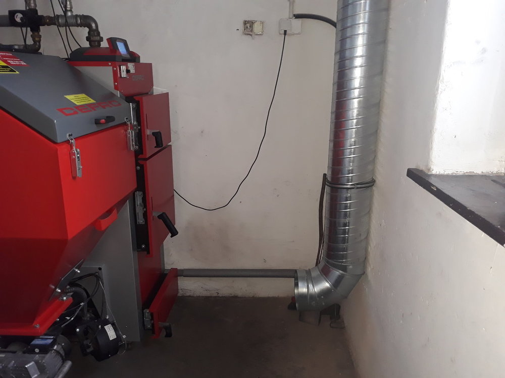

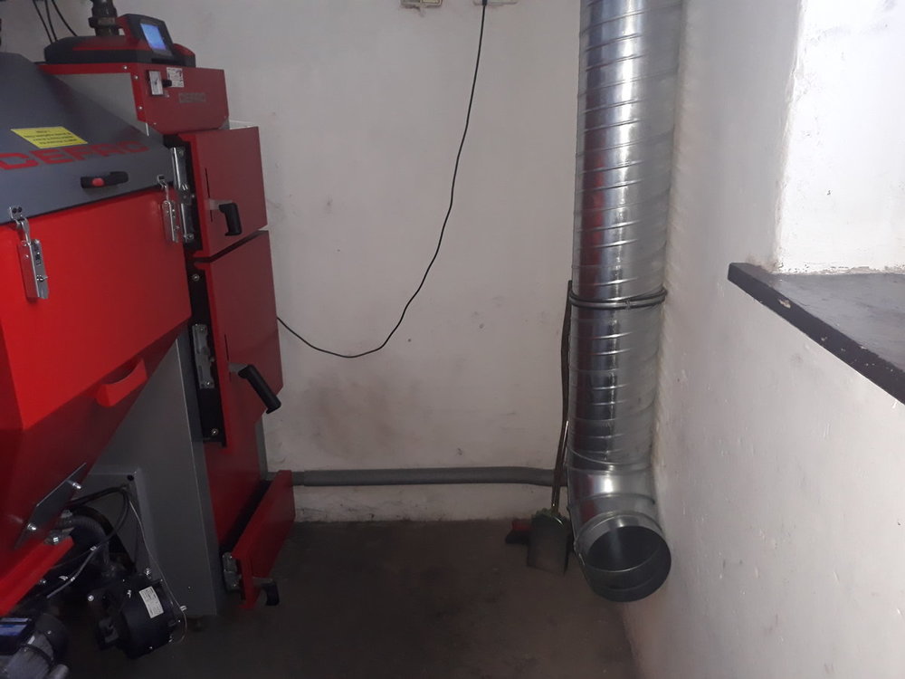

A więc wykonałem "z" do kotłowni. Rura fi 200. Mam pytanie czy kolano skierować bezpośrednio w stronę kotła, czy może jednak w bok(zdjęcie 1 czy 2)? Teoretycznie myślę, że lepiej jak powietrze idzie na wprost kotła, ale nie jestem pewien. I czy np. przy większych podmuchach nie będzie za mocno mu dawać. Wywiew wentylacyjny jest tuż za kotłem pod sufitem.
