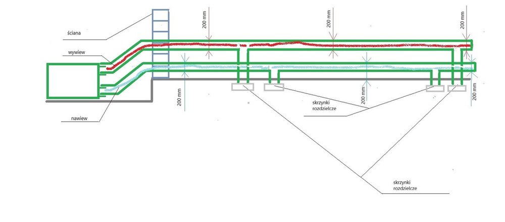

Witam Wszystkich,
Mój pomysł na poprowadzenie rur nawiewu i wywiewu jest taki, aby poprowadzić je wzdłuż ściany kolankowej w przestrzeni która powstanie po zamontowaniu ścian właściwych pionowych ( wysokość tych ścian od skosu do podłogi około 150 cm ). Czy mogę to zrobić tak, iż od rekuperatora do samego końca potrzebnej rury głównej  ( 200 mm ) jest jej taka sama średnica. Pytam dlatego, że do każdej rury   ( nawiew / wywiew ) będą podłączone dwa rozdzielacze po 10 wejść/wyjść. Czy tak można robić. Coś podobnego widziałem już w necie, ale kto pytanie ... Pozdrawiam
Zakładając, że przepływ wymagany nie przekracza 400 m3/h możesz tak zrobić. Do dalszej skrzynki być może wystarczyłaby rura 160.
A gdyby potrzebny przeplyw mial byc wiekszy to co wtedy? Niby policzony przeplyw mam na poziomie 500 m3.
