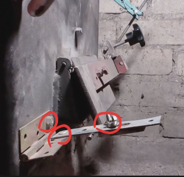

  • Na prośbe kolegi Sony23  wrzucam info dot, sterownika KEPAS ktory uzytkuje, juz rok. W moim miarkowniku Grzesiek Kepa - tj. producent dodał 1 opcję której nie ma nigdzie na stronach tj. aby miark
  • Tak.   I tak i nie... Jak łańcuszek jest w pozycji zbliżonej do pionu to nie ma problemu. U mnie jest to jakieś 45° i ponad metr długości a klapka leciutka więc było spore wygięcie ła

Odpowiedz na pytanie? Jak ustawiasz temp zamykania klapki?
Nie ustawiasz bo się nie da.Zamykanie klapki to wypadkowa wzrostu temp kotła ...
A tutaj Ci zaznaczyłem miejsca,gdzie Twój mechanizm może się skręcić/opaść a konsekwencją tego będzie blokada klapki.
Lubie takie "domowe wynalazki",ale tylko wtedy,gdy są bezpieczne.
Ale i uparty jesteś... Ale usprawiedliwia Cię cień, który trochę zasłania miejsce, w którym klapa jest już zamknięta. Podpowiem, że wcale nie jest wtedy w pionie i daleko jej jeszcze do zawiasy...

Dlaczego uparty?
Piszę co myślę z własnej autopsji.Nie takie mechanizmy się zacinały.
Pytam o to zdjęcie wyżej-klapka jest na nim otwarta,prawda?
Jeśli tak to więcej nie muszę wiedzieć bo widzę tą konstrukcję.

Klapka jest na zdjęciu otwarta ale w fazie, gdzie otwieranie jej przez miarkownik na stygnącym kotle spowoduje jej zamknięcie... Najwyraźniej czegoś dalej w tym prostym mechanizmie nie rozumiesz albo źle widzisz. Powtarzam, że przy takich wychyłach miarkownika i klapki jak jest u mnie nie ma możliwości, żeby się klapka zawiesiła i nie opadała do końca. Jak u kogoś otwarcie jest bóg wie jak wielkie, to tylko trzeba odpowiednio niektóre elementy wydłużyć ale nie widzę takiej potrzeby.
Spoko,żyj w tym przekonaniu.Każdy kto jest "techniczny" widzi jak niewiele trzeba by klapka się zblokowała.Wystarczy byś Ty któregoś dnia lekko uderzył w ten wystający dzyndzel (gdzie jest motylek).
Tego nie czaję.Kocioł stygnie a klapka ma się zamknąć?
Skoro klapka ma się zamknąć to kocioł się rozpędza bo jak inaczej a ewentualnie potem stygnie.
Dziwne masz teorie,serio.
Każdy " techniczny" już dawno zrozumiał jak to działa a Ty dalej nie... Miłych snów.
