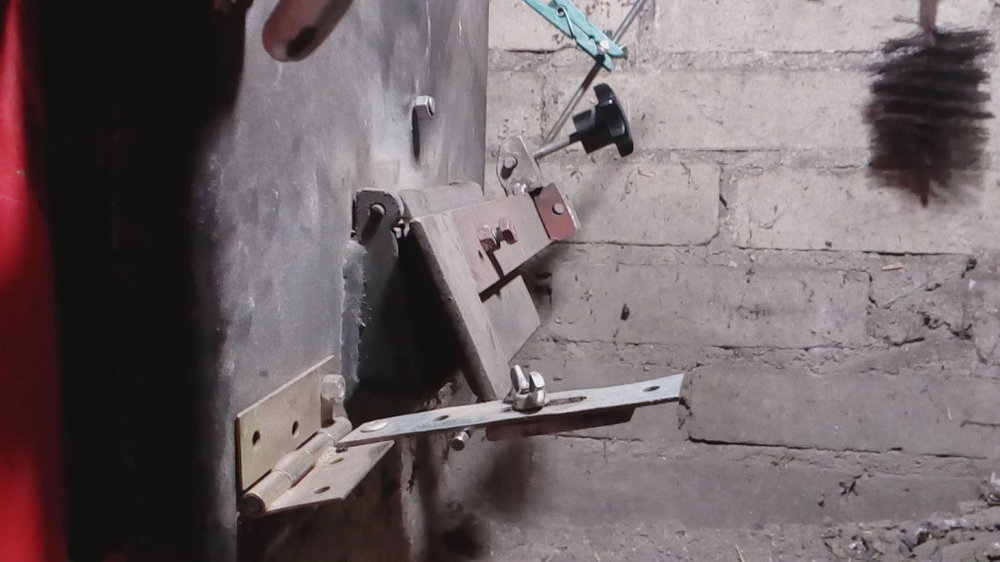

Miarkownik do  spinacza podpięty?
Prostota w każdym calu :-))) Trochę w prowadza w błąd ten mechanizm na zawiasach z lewej strony, który ma ograniczać kąt wychylenia klapki miarkownika ( można prościej zrobić ten ogranicznik). Fajne, proste i bezpieczne. Czy masz jakieś preferencje w wyborze spinaczy? - siła nacisku spinacza? vs siła udźwigu miarkownika.
Wygrałeś główną nagrodę na najtańszy w produkcji, najprostszy i najtańszy w eksploatacji mechanizm sterowania kotłem zasypowym zapobiegający wychładzaniu kotła i komina po wypaleniu wsadu.
Przyrząd do gotowania wody :)
Wszystko działa od pierwszego zmontowania. Można powiedzieć, że prototyp. Oczywiście niektóre aspekty można rozwiązać na co najmniej kilka innych sposobów ale skoro dobrze działa to po co. Spinacz pierwszy lepszy jaki mi się nawinął pod rękę... Nie wiem czy zauważyliście ale jest tam kilka spraw, które można bardzo szybko i precyzyjnie wyregulować...
No fakt instrukcji obsługi brak. Żądamy uzupełnienia.
A do czego tu instrukcja... Wszędzie gdzie widać jakieś nakrętki motylkowe, śruby, czy nagwintowane pręty, tam jest możliwość regulacji. Tak reakcji klapki na ruch miarkownika jak i temperaturę, przy której klapka ma się sama zamknąć. Po zmianie nastaw reakcji miarkownika, trzeba na nowo ustawić temperaturę zamknięcia klapki. Chyba każdy po kilku minutach obserwacji sam powinien ogarnąć o co chodzi...
