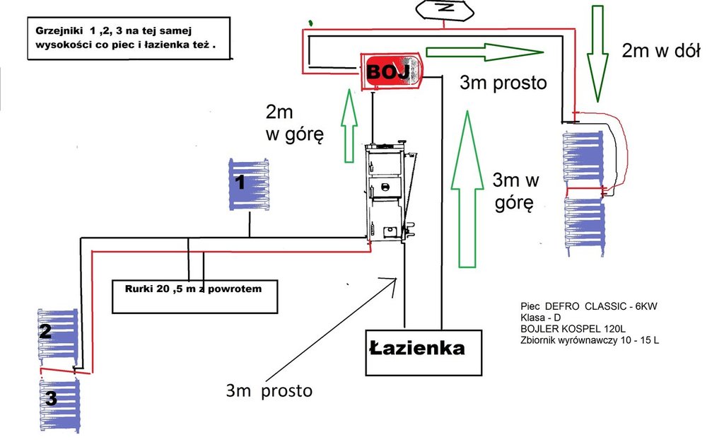

Witam wszystkich zgromadzonych na forum mam dylemat bo nie wiem jakiej firmy i jaką pompę obiegową dobrać do mojego ogrzewania centralnego proszę o pomoc .
1. Mieszkanie 40 m2 4m wysokości + pokój z 15 m2 4m wysokości ogrzewanie przechodzi przez korytarz.
2.Zakupiłem piec Defro classic 6kw
3.Bojler marki Kospel 120 L.
4.zbiornik wyrównawczy 10 - 15 L.
Proszę nie kasować tematu jeżeli jest trochę źle napisany ,proszę o pomoc załączam rysunek .
  jeszcze dodam że rurek w całości będzie około ,40m  - 50m  razem z powrotami .
Kazda 25-40 sobie poradzi. Są tansze i droższe na alledrogo.

Ibo elektroniczna, 25-40, za 200zł będzie idealna. Nie kupuj zwykłej, bo ta zwróci się po 1,5 roku. Nie kupuj też droższych, bo wcale nie są trwalsze i nigdy się nie zwrócą.

Czyli pompka 25- 60 spokojnie da radę .?
Nie 25-60 tylko 25-40. żadne OBI inne chińczyku, skończą się po 2-3 latach. Za ok 300-400 zł kupisz porządna pompę, i nie pisze tu o Grundfosie za 800 czy 1000. Ja od 5 lat mam Ferro za 300, kilka trybów pracy ( 6 biegów + tryb noc + tryb auto zależnie od obciążenia instalacji) w normalnej pracy a pracuje w trybie auto zużywa od 15do30W zależy w ile grzejników pcha wodę( niektóre grzejniki się odcinają na głowicach)
