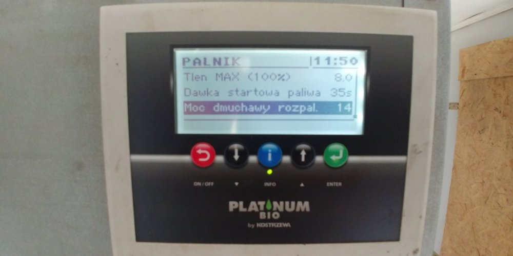

No i serwis pojechał i kociołek na drugi dzień nie odpalił. Ale zrobiłem próbę i zwiększyłem nadmuch do 60% (i tak przez połowę czasu rozpalania chodzi na 30%) i zmniejszyłem czas rozpalania na 7 min. - odpalił za nim wszedł na zadane 60%. Czy ten czas rozgrzewania zanim ruszy nadmuch nie jest za duży? Standardowo jest ustawiony na 30 sek. ale też na nim odpalał czasami. Jak tu można z jeszcze nastawami pokombinować. Bo pewnie jedne mają wpływ na drugie? Macie jakieś sprawdzone proporcje do palników VG? :)
Ustawienia Rozpalania ustawione przez serwisanta:
Czas rozgrzewania: 90 sek
Dawka: 45 g
Nadmuch: 25%
Czas rozpalania: 10 min.
@g69 nie znam temp. spalin.
90 sek to dużo i bez sensu, no chyba, że serwisant chce przy następnej wizycie wymieniać grzałkę. W Estymie mam 30 sek w standarcie i bez problemu odpala ( czasami po 1.30 sek, a czasami ok 3 min) wszystko zależy jak się pellet ułoży przy wylocie gorącego powietrza.
Poszedł gość po prostej lini wydłużając pracę grzałki co i to nie przyniosło zamierzonego rezultatu.
Dzwoń do nich do bólu. Kocioł powinien odpalać się w dwie do trzech min.
Też mi się wydaje że za dłuuugo skoro i przy 30 potrafił. Będę celował w dawkę mniejszą skoro i po 3 próbach od 60 g nie odpalał co daje ponad 100g. No i te obroty nadmuchu w tej wersji ecostera dziwne chyba. Pisałeś że u Ciebie wolno się zwiększają - tutaj przez połowę czasu od razu z połową prędkości zdanej czyli daje nadmuch 60%  i rozpalanie 8 min, to i tak nadmuch przez 4 min. idzie na 30%.... może to wychładza grzałkę?
Edytowane przez tomek1979b
90 s bez nadmuchu to masakra grzałka długo nie pożyje , strasznie małe dawki do rozpalania macie w tych palnikach .
Nie wiem jakie są u Ciebie obroty wentylatora przy 30% (może za duże, a może za małe - trudno na odległość to ocenić). Tak jak pisałem... Wentylator startuje po 30 sek pracy grzałki, ale startuje tak, że ledwo się obraca i powoli rozkręca się do takich obrotów jakie mu ustawiłem (14) Dawkę starową określam w czasie i ile gram tam sypie, to tego nie wiem, ponieważ nigdy nie ważyłem. Zauważyłem, że czasami nie odpali za pierwszym razem, ale to są znikome sytuacje ( być może pellet źle się ułożył na ruszcie)

Wygrzebane z innego tematu:
Rozpalanie:
- czas rozgrzewania 30s
- dawka startowa 40g
- detekcja płomienia 5%
- nadmuch rozpalania 40%
- czas rozp. 8m.
Bardzo istotne jest ustalenie wydajności podajnika. Jak to zrobić?:
Test wagowy , czyli wydajność podajnika dla każdego pelletu będzie inna, dlatego po zmianie pelletu powinno się taki test zrobić i wpisać prawidłową wartość w sterowniku.
Robi się go banalnie prosto, zdejmujesz rurę z palnika , podstawiasz jakieś wiaderko , lub worek , włączasz podajnik na 15 min i niech się sypie do wora. Potem ważysz na dobrej wadze to co wysypał, mnożysz razy 4  i wpisujesz to w sterownik.
Pozmieniałem i efekty takie że płomień pojawił się już po ok. 3.5 min. A po ok. 5 było już rozżarzanie. W ogóle nie wszedł na te 60% zadane nadmuchu tylko fukną przy 30%. Teraz fart czy parametry trafione. Wieczorem sprawdzę znowu. Wcześniej jak już odpalał to po 7-8 min.
Rozpalanie:
- czas rozgrzewania z 90s - 45s
- dawka startowa z 45g - 40g
- nadmuch rozpalania z 25% na 60%
- czas rozp. z 10 m - 8m.
U mnie "fuka" już po niecałych 2 min
U mnie łagodnie, fuknięcie bez dymu w kotłowni tylko słychać jak pellet podpala. No chyba że 40C na dworze...
Soróbuj minimalnie zmniejszyć czas rozgrzewania, dawkę startową i powietrze..., ale tak po 5. Detekcja płomienia nie ma nic wspólnego z zapłonem... Czym wyższy parametr, tym dłużej grzeje grzałka i rozżarzanie jest późniejsze...
 @Trener40 Spróbuję tak jak piszesz. Wieczorkiem znowu odpalił 2x pod rząd i ponownie po ok. 3 minutach płomień. Wcześniej jak już odpalił to płomień po 6-8 min.
Zapisuj sobie każde zmiany i efekty, ale pamiętaj... Każde zmiany testuj przynajmniej przez kilka/kilkanaście  rozpaleń. Nie rób tego chaotycznie.
P. S. Jeżeli uda się to ustawić " zdalnie", to napisz do Kostrzewy, aby swoich serwisantów w kosmos wysłali najbliższym zaplanowanym lotem ;)

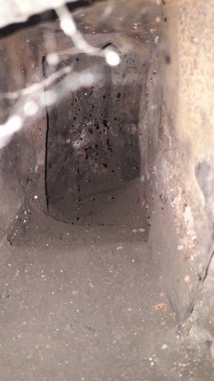

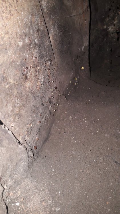

Panowie a co to za rosa w wyczystce poniżej czopucha (w wyczystce pozostałość po starym wkładzie)? Komin murowany 14x27 na razie bez wkładu, 8 m. Jest się czym przejmować? Palone od czerwca tylko na CWU.
20190729_132435_resized.thumb.jpg.cbe5eec61ddc15dbfc631a4c36d7867e.jpg20190729_132443_resized.thumb.jpg.7b492647158fc858b0e3fd6a4223c75f.jpg
Na krótką metę nie na dłuższą tak , czy kocioł też się poci ? Pytam bo  jakieś niskie temperatury zadane kotła u ciebie widzę w lecie to trza przywalić mocą zagrzac kocioł zagrzać cwu i wygasić , nie ma co pyrkać na pół gwizdka .
