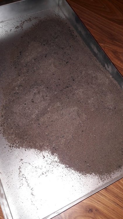

Dzisiaj kocioł grzeje od rana. Sezon rozpoczęty, popiół jak niżej, praktycznie sam pyłek. Od godziny 7 rano nie wygasił się ani razu (to dobrze??) i cały czas trzyma temperaturę 58-63 C, zadana 60C. Ale proszę o pomoc w wyregulowaniu go gdy chodzi na najniższej mocy, ponieważ płomień wtedy bardzo skaczę od 1% do 80%... Jak pracuje na wyższych mocach to płomień nie schodzi ze 100%.
Nadmuchy: 60%, 40%, 34%. - Na min z nadmuchem nie mogę zejść już niżej, bo wtedy temperatura palnika wzrasta z 32C na ponad 40C.
Praca w Fuzzy Logic. Czas cyklu w trybie praca: 20 sek. Kaloryczność pelletu: 5.1 (tyle co na worku). Przeważanie zrobione.

Coś tam jest kiepsko wyregulowane, skoro przy nizszych mocach płomień zanika, a też Ci pisałem na PW, że za mało podaje paliwa względem powietrza przy niższych mocach. To, że wzrasta temp palnika jak mu obnizysz powietrze, to może w tym palniku czujnik jest blisko rusztu, a skoro zmniejszysz mu nadmuch, to powinien być większy  płomień, a że mało dmucha w kocioł, to czujnik poprostu łapie wyższa temp. Ja bym się tak tą temp palnika nie przejmował o ile ona przy min mocy nie wzrasta dramatycznie i utrzymuje się na tych 40 st. Wolałbym aby był odpowiedni płomień na palniku, bo jak możesz, to sprawdź jaki on jest, gdy pokazuje 1 czy 10...stawiam, że go w ogóle nie ma, a jak jest to jest "poszarpany".
@Trener40 Wiem że pisałeś na priv i zmniejszyłem nadmuch z 35 na 29%, bez poprawy płomień zanika gdy dłużej popracuje na niskiej mocy, chociaż nie zawsze, może cug w kominie za duży?
Edytowane przez tomek1979b
Przeczytałem na szybko instrukcje do Twojego sterownika ( ogólnie to tam bida jest napisana - żadnych konkretów) Raczej tam nie masz nic takiego jak " podawanie". Siła nadmuchu + wpisana kaloryczność, to przy pracy FL on sam dobiera ilość podawania paliwa. Kaloryczność masz 5.1 i jak dla mnie to za dużo... Ja bym spróbował zmienić kaloryczność na 4.8. Jeżeli on wylicza ile paliwa ma podać poprzez wpisaną kaloryczność, to zmniejszenie tego parametru powinno spowodować, że będzie więcej podawał... Jak nie będzie zmiany, to wył to FL zostawiając tą kaloryczność i też sprawdził - z czystej ciekawości... Takie moje przemyślenia...

Sprawa chyba rozwiązana z tym zanikiem płomienia. Występuje tylko w sytuacji gdy zadziała zmienna geometria rusztu i następuje jego chowanie wraz ze zmniejszaniem mocy. Gdy ruszt jest wysunięty na max, płomień ma 100%, przy tej samej mocy, nadmuchu i podawaniu.
