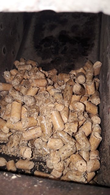

Pierwsza próba podaje np. 60g, druga próba podaje mniejszą dawkę ale znowu zabawa z wentylatorem że staruje przez parę minut z połową zadanej np. 10% zamiast 20. Trzecia próba znowu dosypuje trochę mniej niż 60g startowej. Po 3 próbach alarm. Wyłączenie kotła. Czyścić tego nawet nie trzeba bo jak uruchomię kocioł po alarmie ręcznie to palnik to wszystko zrzuca. I znowu zabawa w ruletkę odpali - nie odpali, dobrze że jeszcze sezon grzewczy nie rozpoczęty :) Puki nie będzie ognia - próg foto na 5% przez ileś sekund to nie dosypie pelletu podczas jednorazowej próby rozpalania.
Edytowane przez tomek1979b
31 minut temu, Trener40 napisał:
O ile jest tam grzałka PSx-2 to się zgodze. Grzałka Kostrzewy pobiera od samego początku 360W.
Nie będę się kłócił bo nie znam tego kotła, ale przy odpale w większości kotłów które widziałem, zawsze jest konkretny strzał przy odpale, toteż jak ludzie dobierają UPSy to nie biorą 0.5KW bo wiedzą co się dzieje przy starcie.
Jak Ci się uda,, to zrób zdjęcie ile jest tego pelletu (60g) po podaniu paliwa.
Jeżeli u Ciebie dosypuje dawkę trzy razy, to jak dla mnie są złe ustawienia dawki startowej w stosunku do pracy wentylatora podczas rozpalania.
Eliks... Tak na marginesie, bo sam mierzyłem... Może u tych co widziałeś mieli pozakladane PSx-2.
Dawka pelletu po 3 nieudanych próbach. Na końcu palnika i później wymieciona z niego do kotła. Czyli dawka startowa 60g to z 1/3 tego.
20190701_193914_resized.jpg.fdffd5ebf12f2ea14b58990b2b274cff.jpg20190701_193759_resized.jpg.d722279aaf681e0a65880b6467948a04.jpg
Czyli ta kupka na ruszcie, to trzy próby... Trochę tego dużo... Zrob dawkę np. na 30g i wentylator na 15 max zadanej... Tymi parametrami musisz kombinować o ile grzałka i reszta jest 100%  sprawna.  Zadzwoń również do Kostrzewy i powiedz jaką masz sytuację i że serwisant rozłożył ręce...
