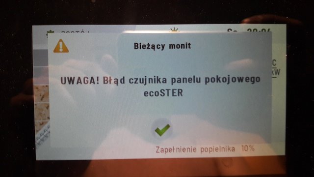

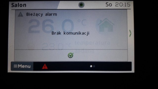

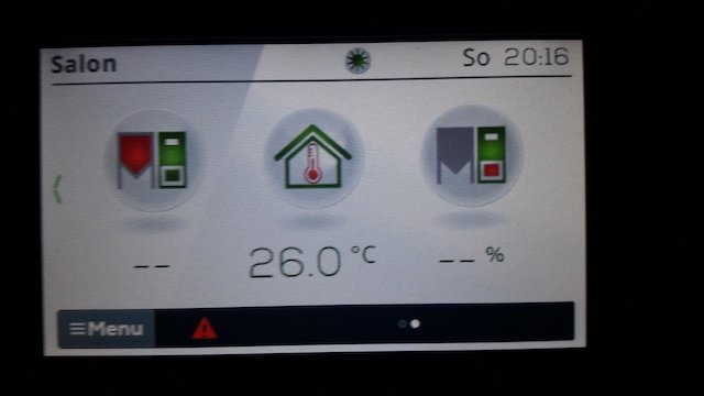

Miał ktoś może podobny przypadek? W ciągu 2 miesięcy ni z tego i owego taki alarm. Pomaga wyłączenie kotła z sieci.
20190831_201641_resized.jpg.e38548337e03a4d12db321551131dabb.jpg20190831_201247_resized.jpg.af44a6150771cad4624a0499e978889e.jpg20190831_201611_resized.jpg.52f8096447289d3f3733a21d970886a7.jpg
Tomek... Ja bym się ucieszył. Teraz masz podstawę do wezwania serwisu. Wyślij im te fotki.
@Trener40 Już to zrobiłem, z prośbą żeby nie przysyłali tego serwisanta co dotychczas :)
Ciekawe tylko, czy ecoSTER jest objęty gwarancją bo Kostrzewa go w promocji rozdaje razem z ecoNET (do wyboru).
@pastor ten czujnik, na moje oko odpowiada chyba za pomiar temperatury otoczenia, skoro jest uwalony kocioł nie wie, że ma grzać...
