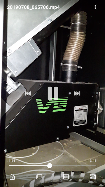

Hehe.... Drugi film przedstawia PSx-2 :), a pierwszy grzałkę Kostrzewy. Sam sobie wyszukaj na you tube, to zobaczysz caly opis...

Tamten film pierwszy pokazuje tylko pracę grzałki podłączonej na krótko. Chciał bym to zobaczyć normalnie na kotle w trakcie rozpalu.

Myślisz, że grzałka Kostrzewy  zamontowana i włączona przez sterownik "strzeli" do 1KW :)
...,i tak jak wspomniałem... Drugi film pokazuje PSx-2 jak jest już zamontowana w palniku i siedzi tam do dziś.
Eliks... Kup sobie dwie takie grzałki jak pokazałem i miernik... Sam sprawdzisz osobiście.

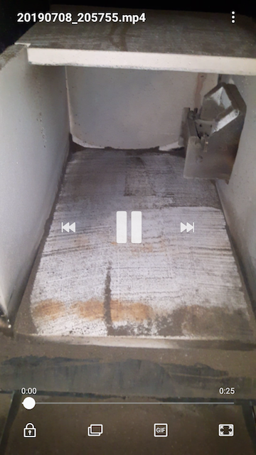

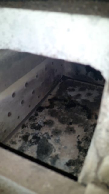

Dałbyś więcej zdjęć palnik kocioł rura z podajnika. Gdzieś musi być problem. Niekoniecznie z grzałka.
20190708_205842_resized.jpg.b569a9c717f602787b106c23fd90aa93.jpgScreenshot_20190715-104051_resized.png.4d3580c53c3ec626be39502fdd9f91e8.pngScreenshot_20190715-104039_resized.png.c2626ae8c88415bf6ecf888673df552e.pngScreenshot_20190715-103445_resized.png.a7dbcc3bffe457302d969bd5066b6a20.pngScreenshot_20190715-103427_resized.png.5d9daa16f3c38bc4cfde81f3d286d054.png

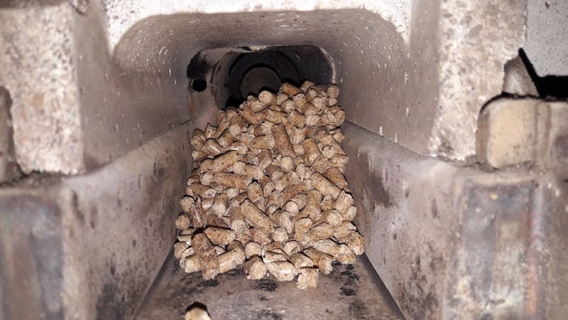

A czy ten pellet w zasobniku jest od jednego producenta? Bo jakiś taki pomieszany kolorystycznie jest... Zrob fotkę ile poda paliwa podczas pierwszego podania..tak żeby było widać ruszt.

Miałem kiedyś taki przypadek, że między grzałkę a komorę spalania dostał się kawałek szlaki wielkości ziarna przenicy, może trochę mniejszy. Myślałem już że będzie do wymiany, ale po wyciągnięciu jej i usunięciu szlaki palnik pali jak nowy. Przeważnie po 2 minutach słychać buchnięcie płomienia

Miałem kiedyś podobny przypadek w Stalmarku, ale to jak pisałem, tam była zasyfiona, zalepiona pyłem fotokomórka. Również pokazywało błąd rozpalania. No i przecież sprawdź organoleptycznie czy grzałka faktycznie robi się gorąca.

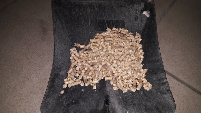

Tyle pelletu było jak wyskoczył Alarm że znowu nie zapalił - startowa dawka 60g + 2 kolejne dołożenia z mniejszą ilością w 2 kolejnych próbach rozpalenia przed alarmem.
20190715_201004_resized_1.jpg.59db1a43424c63a37053920c0f6c724e.jpg20190715_201111_resized_1.jpg.3354bb0cc9bf0ffbf5a431077cb6659b.jpg
