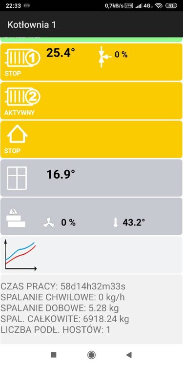

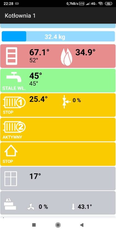

 Do tego masz taki podgląd w komórce.
Aktualnie nie ma mnie w domu 10 dni i cała rodzina ma wody pod dostatkiem. Przy smieciuchu niewykonalne.

Kolego @giecik, a to spalanie całkowite prawie 7 ton to przez ostatni sezon poszło?
Tak.
Poszło nawet 8 ale na początku trochę oszukiwał, trochę kombinacja z węglem. Finalnie kocioł ustawiony i węgiel od jednego dostawcy i jest super.

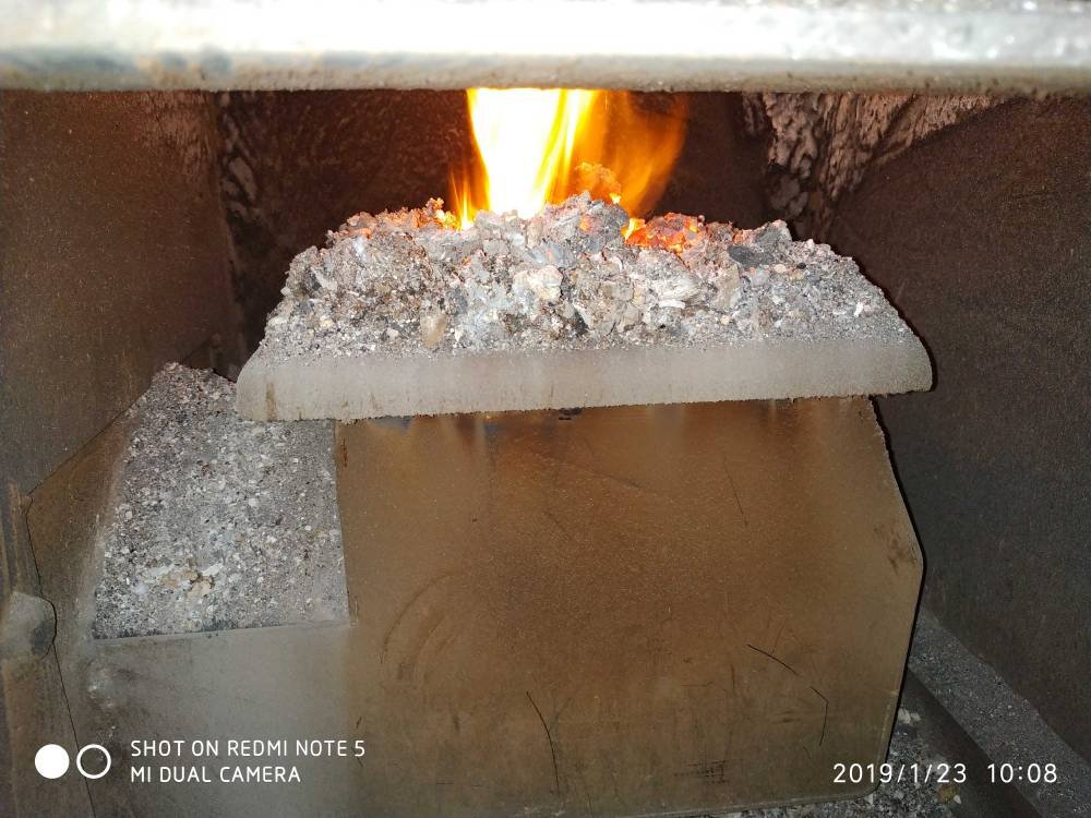

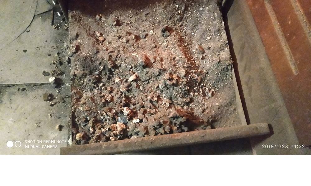

A jakim węglem paliłeś?
Na początku z lokalnego składu. Dużo popiołu i spiekal się. Potem przeszedłem na bartex gold i od tamtego czasu święty spokoj. Po wypaleniu 150 kg węgla jedną szufladą popiołu
