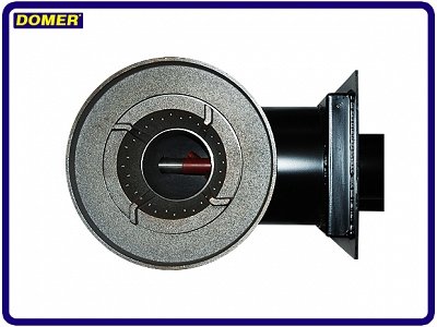

Można też wybrać mały palnik obrotowy typu Duo marki pancerpol o mocy znamionowej 17kW

Z żeliwnych to albo mała ekoenergia, ona ma ok. 12cm na 17cm wyjście paliwa górą a dołem ok.10,5 na 13cm, rozszerza się stożkiem. Wymiar paleniska górą, tej płyty to 21,5cm na 25cm - dla miałów trochę mogłoby być szerzej, aby je dopalić.
APPM-1 ma natomiast wymiar głowicy 10na14cm oraz wymiar rantów 26,5cm na 29cm. Tutaj jest ok. z dopalaniem gorszych paliw.
taki ma też szersze zejście na paliwo z kosza
