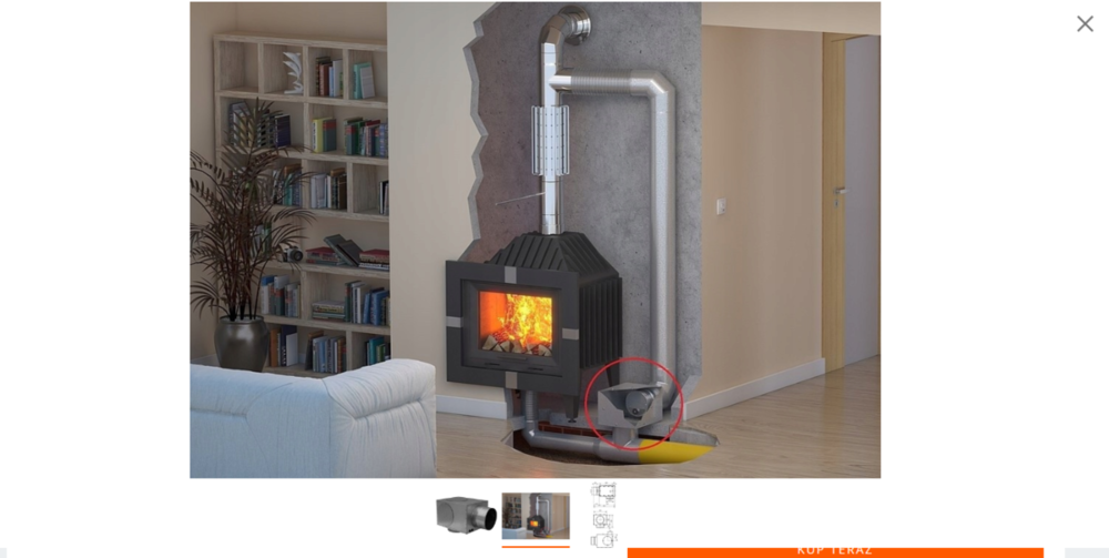

Miałem ten sam problem, ze zbyt dużym ciągiem kominowym. Regulowałem ciąg uchyleniem wyczystki, działało raz lepiej raz gorzej. Po zamontowaniu RCK problem zniknął całkowicie. Montują RCK do kominka w mieszkaniu, więc do kotła pewnie można.. 613334126_Screenshot_2019-07-10Skrzynkaregulatoracigu.thumb.png.f1b8c76ab2976972e94a854fa444f2c3.png
@audiko
To co innego-spójrz na budowę podawanego powietrza w kominku na obrazku a teraz zwróć uwagę jak to wygląda w kotle zasypowym.
Rck musi pobierać powietrze z tego samego pomieszczenia co kocioł.
Na obrazku-przykładzie zarówno kominek jak i RCK pobierają powietrze z jednego źródła -z zewnątrz budynku. Wpisz sobie w google "skrzynka regulatora ciągu" Zasada działania kominka i kotła typu górniak jest podobna.  Jest tylko  (albo aż) kwestia doprowadzenia powietrza do kotła.
Wszystko będzie OK, jak zrobi szczelne podejście powietrza do kotła i poda do palenia tylko powietrze z zewnątrz.
Rzecz nie realna w zwykłym kotle.
Ale sam RCK na rurze dymowej można wstawić, nawet w wykonaniu przeciw wybuchowym i będzie OK.
Jednak różnia jest.Gdyby był wlot powietrza w kotle to co innego. Na wszelkie sposoby patrzyłem jakby to rozwiązać,ale się nie da.
Chyba żebym poprowadził szczelnie powietrze przez wlot od wentylatora,ale wtedy nie byłoby możliwości sterowania podawania powietrzem.
Czyli na czopuchu w mieszkaniu?
